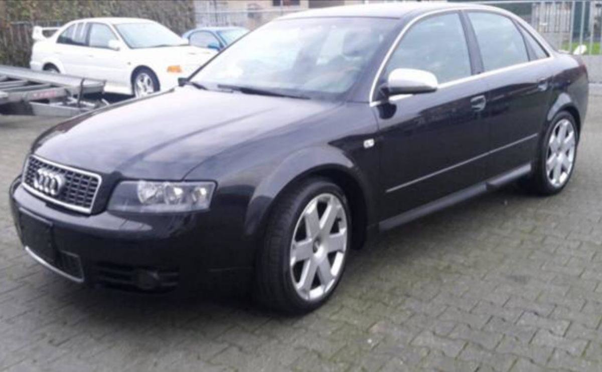

Tu n'a pas une photo ou deux
Donc oui bien une b6, j'ai la même.

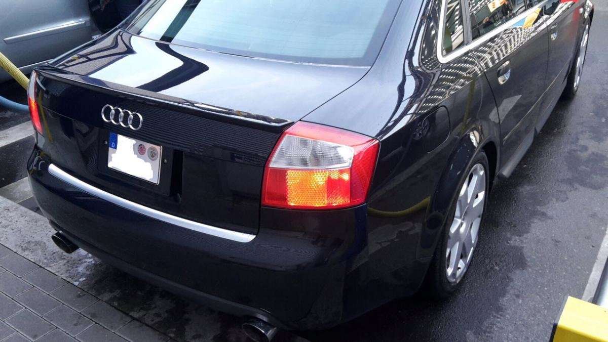

Une ligne d'échappement j'ai bien l'impression, par contre bizzard ton support de plaque à l'arrière, c'est pas une version us?
Alors la tu m en pose une bonne je peux lui demander.
La qualité de la photo n étant pas exceptionnel, j ai du mal à voir....
ayant une b5 je n avais pas vu de détail étant pas habitué à la b6
et c est vrai qu on l impression qu il y a un support....
Si c est le cas faut pas prendre ?

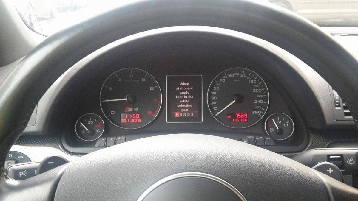

Tu voit elle est en anglais.A mon avis c'est un US , le compteur à été remplacer par un européen.

Ça commence à pas sentir bon tout ça.....

Les optiques sont pas US, mais le support de plaque de devant aussi c'est américain.
Apres si ta une photo du moteur sa peu être une façon de confirmer ou non
