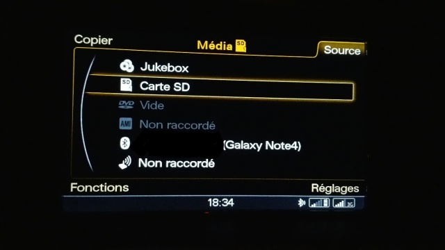

J'ai reçu mon cable AMI audio et vidéo mais dans le MMI ça n'apparait pas comme connecté.
Je vais continuer pour voir de où viendrait le problème mais c'est pas une bonne nouvelle ... à suivre
en source possible j'ai le jukebox (actif), ma SD(actif), dvd (grisé puisque pas de DVD inséré) , AMI (grisé), Bluetooth (mon tel, actif), Wifi (non grisé mais m'alerte que rien de vu quand je le sélectionne)
Avec le AMI grisé je suis un peu coincé en l'état. Quand je mets mon cable AMI - USB, le logo change bien pour le symbole USB même si mes clés ne sont pas reconnues dessus (ça doit être une histoire de Fat32 ou NTFS je suppose).

Mais que le logo ne change pas quand je branche le cable me parait suspect; j'ai acheté ce cable AMI sur ebay, peut être que c'est lui qui est foireux, j'aurai peut être du acheter celui officiel Audi pour lever ce doute.

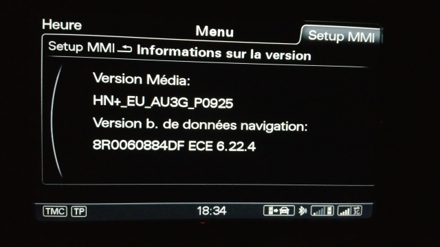

Le plus simple c'est que tu nous donne ta version de ton MMI

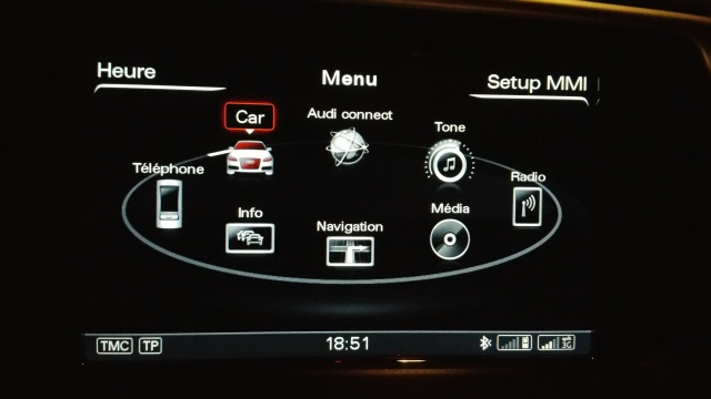

Tu a le menu carousel ?? Car si tu a l'ancien ton cable vidéo te servira à rien

il a un SQ5, donc forcément le dernier MMI avec menu carousel, non ?
Non si le véhicule provient d'Allemagne il peut avoir le MMI 3G Basic, car en Allemagne tu prends les options une par une, et à la différence du Xenon par exemple qui est obligatoire, le 3G+ ne l'est pas.

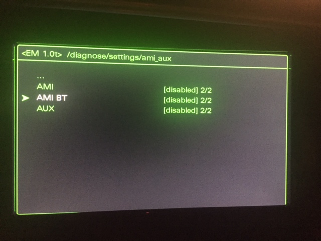

OK ,tu est sur que l'AMI est bien activer dans le menu vert ????
comme la par exemple il est désactiver

J me suis décidé à aller dans ce menu vert et seule la dernière ligne du menu vert que montre Johnny était sur disabled.
Je l'ai passé sur enabled mais maintenant dans le MMI apparait comme disponible "Entrée audio externe" à la place du logo AMI grisé.

Attention ,je les assez répéter dans d'autre poste
, toujours noter ou prendre des photos avant et après dans le Menu vert ou Vag-com
pour la photo c'est juste un exemple , chez moi tout est activer = enabled
et n'oublie pas de redémarrer ton MMI après :marcelpoire:
Oui oui je n'ai rien touché d'autre mais j'ai parcouru les menus pour voir si il y avait quelque part quelque chose qui s'approcherait mais je n'ai rien changé.
Là je n'ai que passé en enabled cette dernière ligne et redémarré le mmi e qui a dégrisé la ligne.
