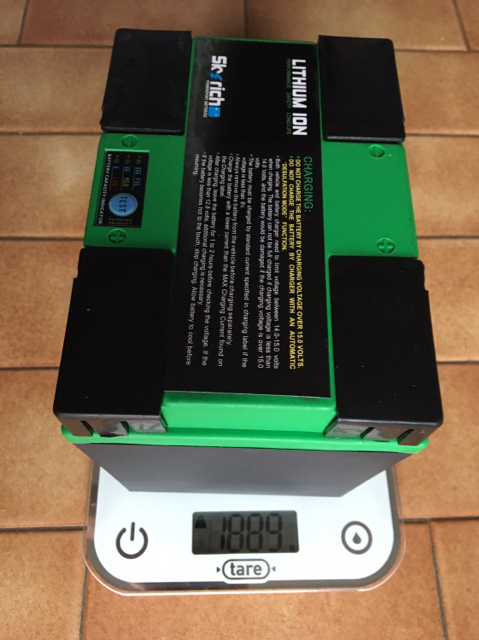

Essaie mise en place de la batterie dans le coffre (à la de la roue de secours) ... résultat, batterie trop haute. Ce que je n'avais pas calculé c'est que sur les V6 et QS il y a un renfoncement afin que les batteries rentre bien dans le coffre ... donc sûrement achat d'une batterie légère

Batterie Lithium Ion ?

Oui batterie au Lithium Ion

Bon bah ça devait arriver malheureusement ... craquage pour une batterie lithium

Lithium ion :
http://www.config-racing.com/batterie-lithium-skyrich-30a/P12280.html

Batterie au Lithium arrivée !!!
Le poids n'a vraiment rien à voir avec celle d'origine
Poids :
Lithium 1,9k
gorigine 15kg
Dimension :
Lithium 167x120x163mm
Origine 242x175mm x190mm
Prix :
Lithium 319 euro
Origine 90 euro
Ça fait un beau gain, tu as pris le chargeur qui va avec ?
Faut voir l'autonomie sans rouler 1 ou 2 semaines.
Oui j'ai pris le chargeur qui va avec.
Elle roule tout les weekend donc aucun soucis.
Oui pour le prix c'est pas donné.
450 Ah pour celle-ci
Qu'elle durée de vie ?
La durée de vie est bien supérieur à celle au plomb.
