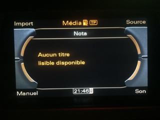

Résultat des courses : RIEN
Sur la carte SD, il me met :
Voili voilou.

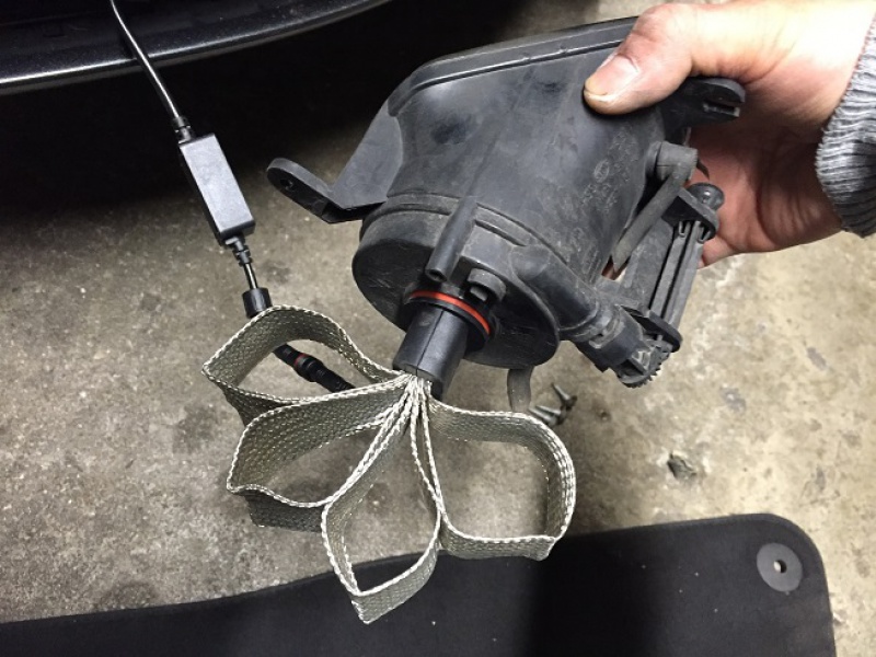

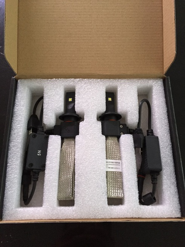

Bonjour a tous, voila je viens de recevoir les ampoules leds en H11, trop hate de les installer :icon_razz:
je vous fera un petit tuto et vous montrerais le rendu, j'espère qu'il ne fera pas erreur ODB mais normalement je ne pense pas vu que c'est du 40W/SET.

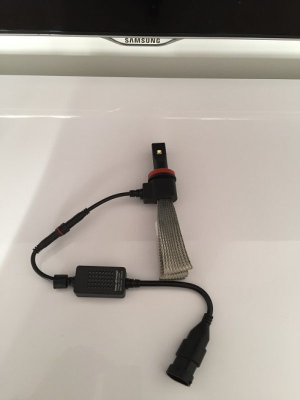

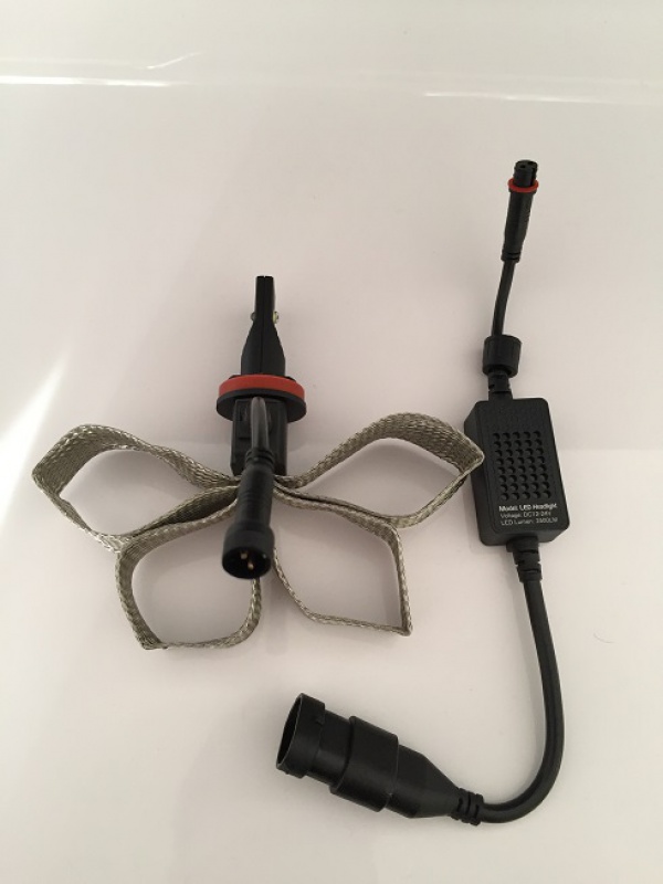

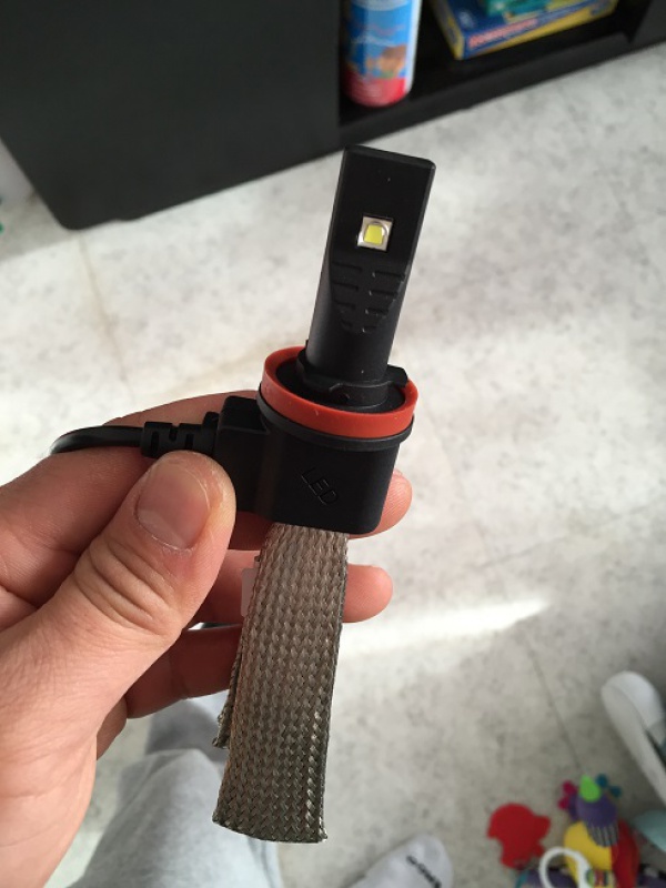

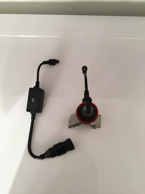

Voici quelques photos de l'ampoule et de son boitier.

Bonjour a tous voila le résultat des ampoules leds des antibrouillards le rendu est énorme, l'éclairage est vraiment blanc pur, juste un petit bémol c'est qu'il m'affiche l'erreur ODB mais vu que l'éclairage me plait beaucoup et que les leds sont pas donné je vais les laisser comme ca et je demanderais a notre cher ami Ralph de me les désactiver via le VAGCOM si il veut bien sur :icon_razz:

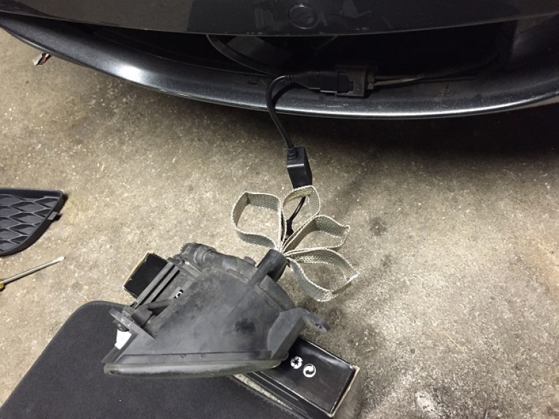

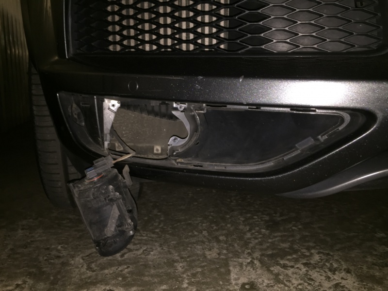

Pour commencer on déclipse la grille vers soit et on dévisse les 3 vis crusiforme

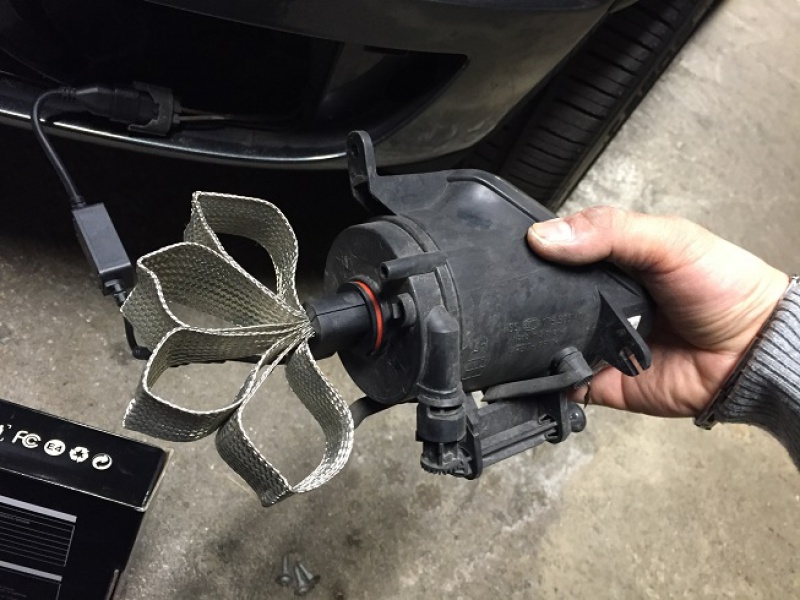

les filaments alu c'est pour refroidir l'ampoule leds d'après le vendeur

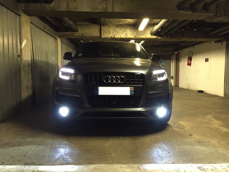

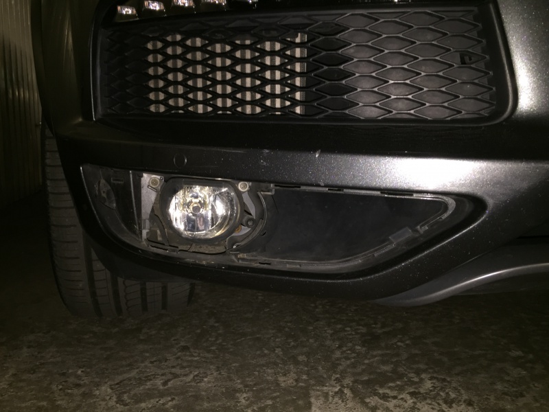

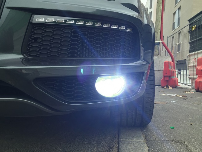

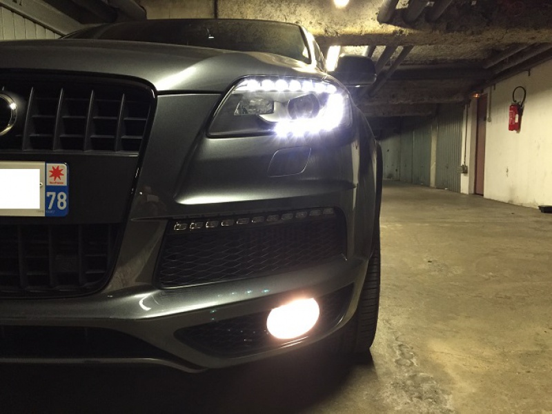

a gauche les cree leds headlight et a droite les halogène d'origine, on voit bien la différence et la puissance de l'éclairage
la aussi on voit bien la puissance de l'éclairage blanc pur

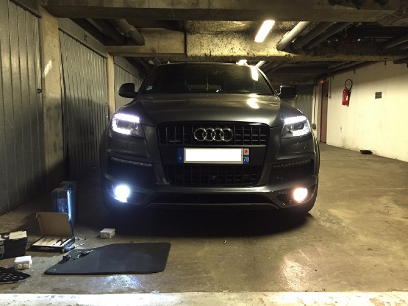

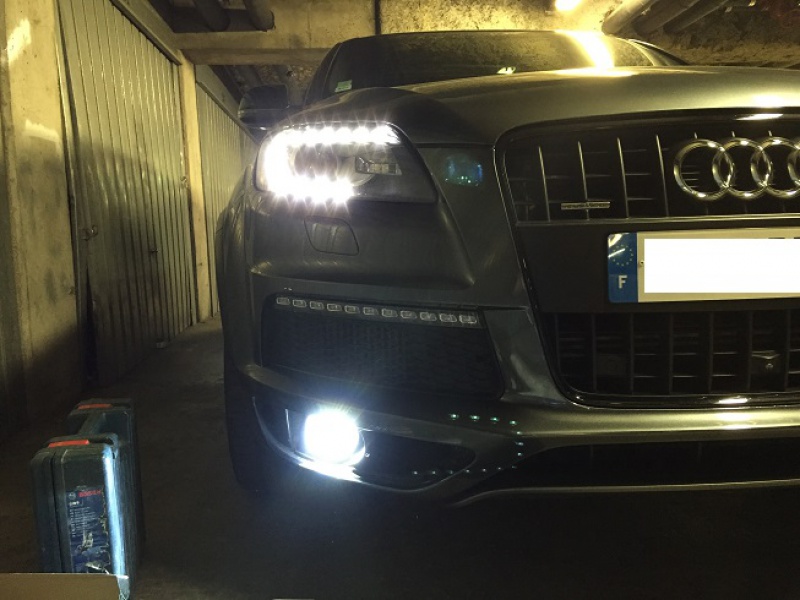

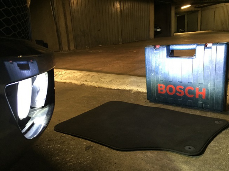

les deux leds installé
je vous laisse juger par vous même par la puissance d'éclairage
bien évidement les xénons était bien éteint. Seul les antibrouillards et feux de jour qui sont allumé
A la lumière du jour on voit aussi bien

Je me suis fait la réflexion pendant les vacances : quand tu ouvres la voiture, s'allument les leds de jour et les anti brouillards mais ces derniers paraissent tout jaune comparés au blanc des leds !

c'est exactement a cause de ca que je les es changé pour des leds ;-)

au moin la quand j'ouvre la voiture c'est plus homogène avec les feux de jours

Je suis quand meme assez étonner par les bande de refroidissement car en générale les less ne chauffent pas beaucoup...

C'est énorme. C'est sans doute pour ça qu'il y a des ailettes pour refroidir la résistance. Car sur les autres, y'a pas ca... Par exemple http://www.ebay.fr/ulk/itm/331535340032

Concernant les lumens (intensité lumineuse), quand il est écrit 5000 lumens comme ceux de shogun, en fait, c'est 2 x 2500 lumens (car 2 ampoules)
Pour le module anti erreur, en fait, c'est une résistance qui simule une consommation de 50W pour troper l'ODB
