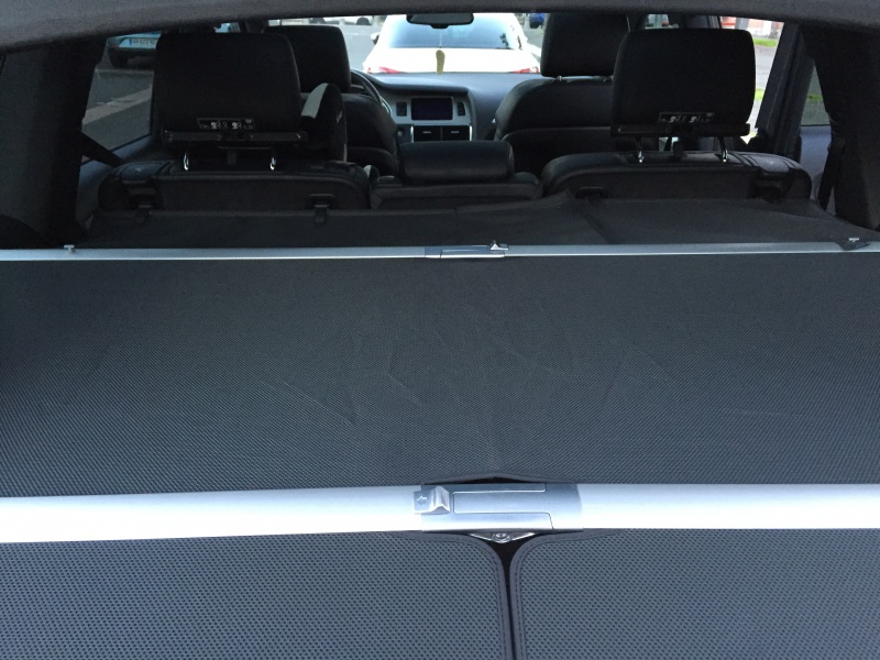

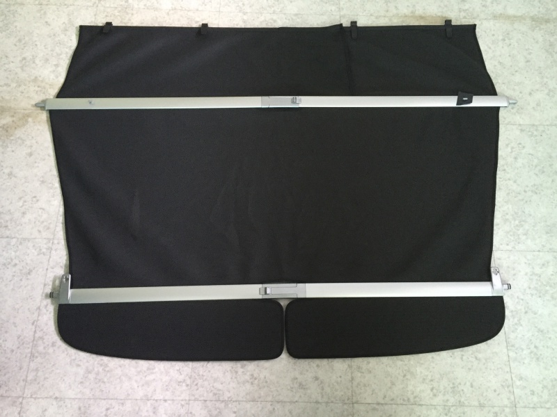

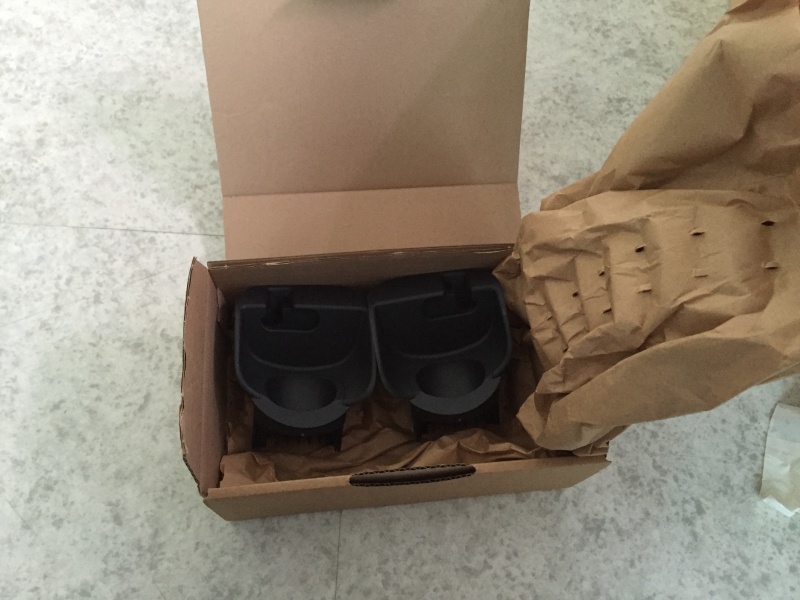

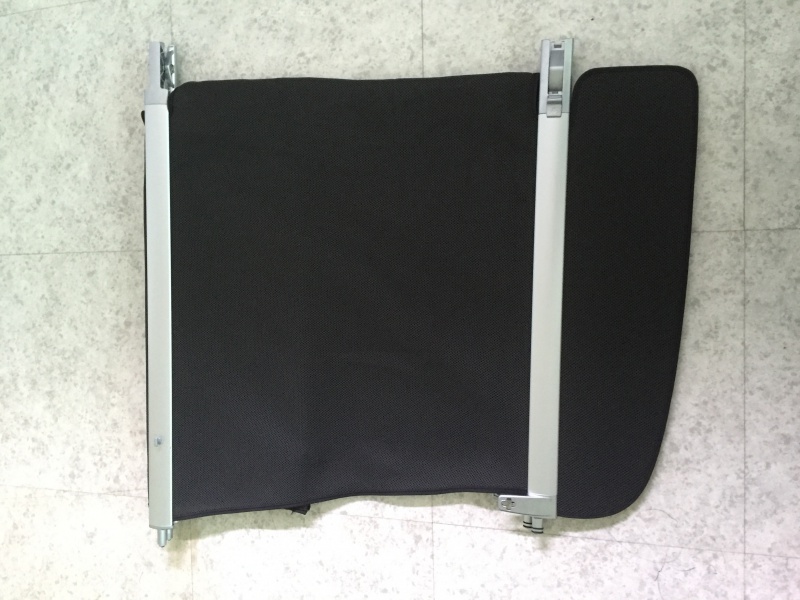

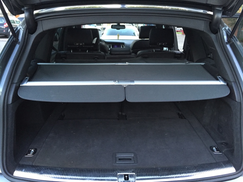

Bonjour tous le monde, un grand merci a kicked pour m'avoir vendu son cache bagage et livraison très rapide, très simple a installé.
voici quelque photos.
l'embalage est nikel et très bien protégé.
une fois déballé :
les deux petits truc qui se met en place sur les porte gobelet qui se trouve tous derrière ou il y'a les deux place dans le coffre pour pouvoir mettre le cache bagage.
une fois le cache bagage déplié:
une fois replié:
et finalement une fois posé :
salut titi, de rien, c'est claire que ca fait une plus belle finition ;-)
mets des photos ;-)

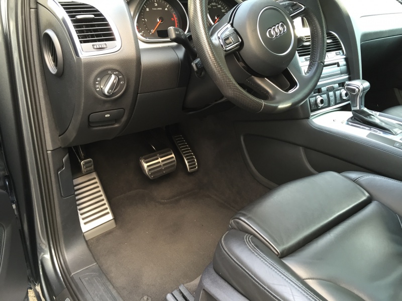

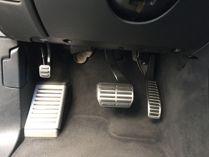

Bonjour a tous, petite devinette quel est la dernière modif que j'ai fait elle est minime mais bon :icon_razz:
Salut Ralph, gagné c'est bien ca ;-)
par contre je rejoint titi c'est plus un frein a pied :icon_razz:
Titi: je l'ai commandé chez volkswagen pour 22 euros, je pense que ca vient de la touareg W12 car c'est pas du tout le même que sur la AUDI Q7 moi perso je l'ai collé avec de la glue 3 et RAS ca ne bouge pas
Oue... Vous chipotez les gars !
N'empêche que j'avais la réponse ! C'est la pédale du frein de stationnement !!!
En tous cas, bravo, de très bon goût !
Oui c'est Ralph le premier c'est lui qui a gagné :vert:
C'est claire que ca fini bien soit faut tout mettre en alu ou tout laisser d'origine.
si tu veux la référence est : 3D0712173A
