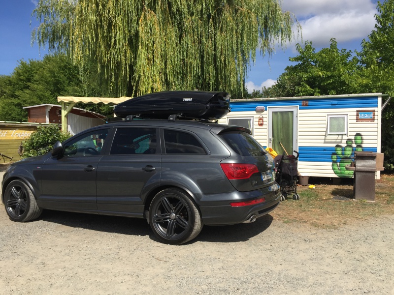

Magnifique !!! Un monstre
Merci guigui ;-)

Utilise l'application Tapatalk c'est excellent pour les photos et vidéo et puis pour le forum aussi.
Bonne vacance et profite bien ;)

salut guigui les vacances c'était au mois d'aout, j'aurais bien aimé qu'il fasse aussi beau maintenant :icon_razz:
