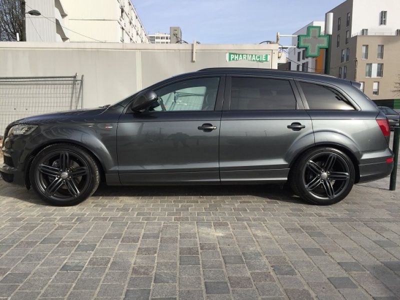

par contre je me demande si il faut pas refaire un reglage des phares car 20 mm pas sur le correcteur assiette sache régler autant les phares
Je pense également qu' un passage au réglophare ne serait pas du luxe.
  • Réponses 700
Qu'est-ce qui lui arrive ? Ta voiture avait besoin de soins pour que tu ailles à la pharmacie ? :reflexion: :icon_biggrin:
Au plaisir de te rendre service cher ami. Surtout sur une belle bête comme la tienne :bien:
Bonjours a tous, oui je passerais faire un tour chez audi pour voir si le réglage est necessaire ;-()
Oui Tony, après l'intervention chirurgicale elle avait besoin d'anti douleur :icon_razz:, un grand merci encore a toi ;-)
oui très satisfait ça lui donne vraiment un autre look ;-)
par contre as tu vérifié ton réglage de phare car j'ai rouler samedi soir avec et je pense que j'éclaire trop haut ca fait quand 20 mm de moins que l'origine
C'est pour ca aussi que j"ai dis j"y penserai, comme a di Vr6man, ya le probleme des reglage des phares :reflexion:
je pense qu'un simple réglage de phare via les vis sur les feux et hop le tour est joué voir si avec vcds on peut abaisser un peu le fiasceau

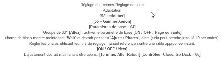

Le réglage des xénons est manuel ET par le bais de la VCDS.
Ci-joint extrait de chez Ross-Tech :
ok j'ai ca aussi sur la S3 ca permet juste de faire apprendre la nouvelle position des phares lors d'un réglage pour que les correcteurs d'assiette connaissent la position 0
Dans la S3 dans la catégorie adaptation tu peux ajuster la valeur un petit peu et ça baisse ou lève légèrement le faisceau sans toucher au vis de réglage. ca permet quand tu part en vacance bien chargé de jouer légèrement sur la position du faisceau sans devoir repasser au régloscope
Réglage de la portée des Xénon
Info: Cette procédure permet de corriger la hauteur des feux, sans y toucher mécaniquement. Poser le véhicule sur une surface droite, à 5 mètres devant un mur. N'exagérez pas, afin de ne pas éblouir d'autres automobilistes. Procédure:
  1. Allumer les feux
  2. Sélectionner le calculateur "55 - Portée des feux
  3. Vérifier les "Codes défaut - 02" En cas de défauts, interrompre la procédure.
  4. Sélectionner "Recoder - 07"
  5. Noter la valeur codage logiciel affichée
  6. Modifier la valeur de par exemple 00060 à 00050. Plus la valeur sera faible, plus le faisceau monte. Confirmer avec OK. Une fois la valeur appropriée trouvée, il faut re-calibrer le réglage automatique.
  7. Sélectionner "Régl. de base - 04"
  8. "Go!"sur canal 001 pour effectuer le réglage de base. Ceci ordonne au calculateur re-calibrer le réglage automatique. Lorsque l'affichage est passé de "wait" à "set", passer au canal 002 et attendre que l'affichage indique "learned"
