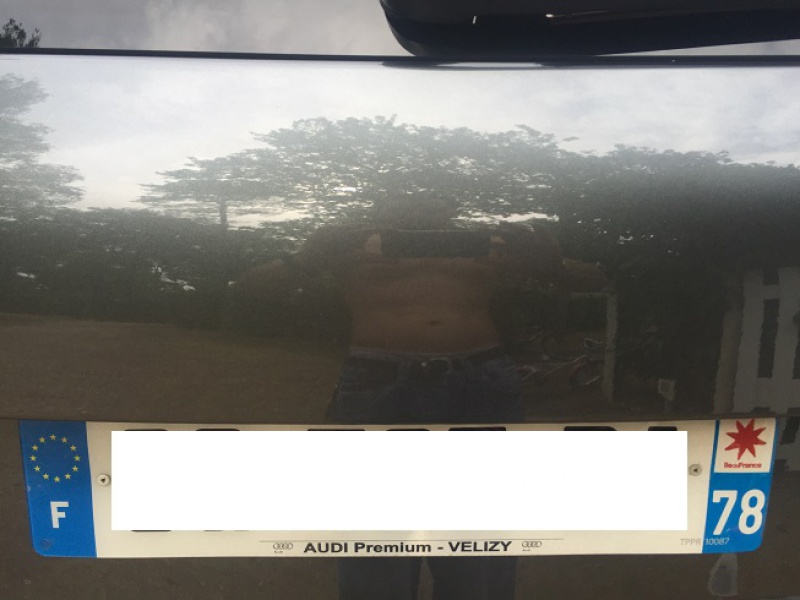

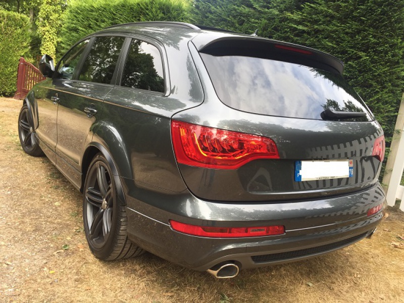

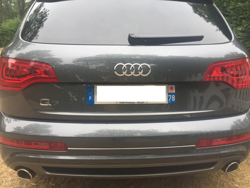

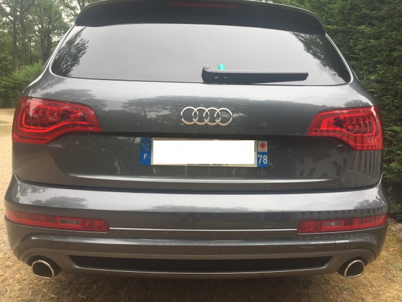

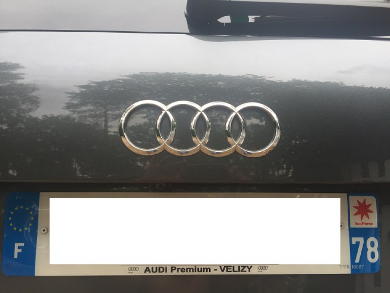

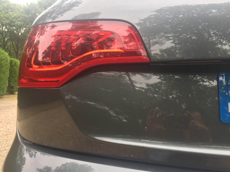

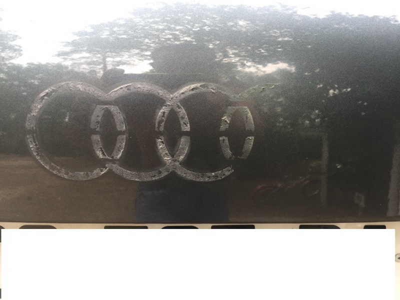

Salut a tous un peu de new du Q7, même en vacance je bosse encore :icon_lol:

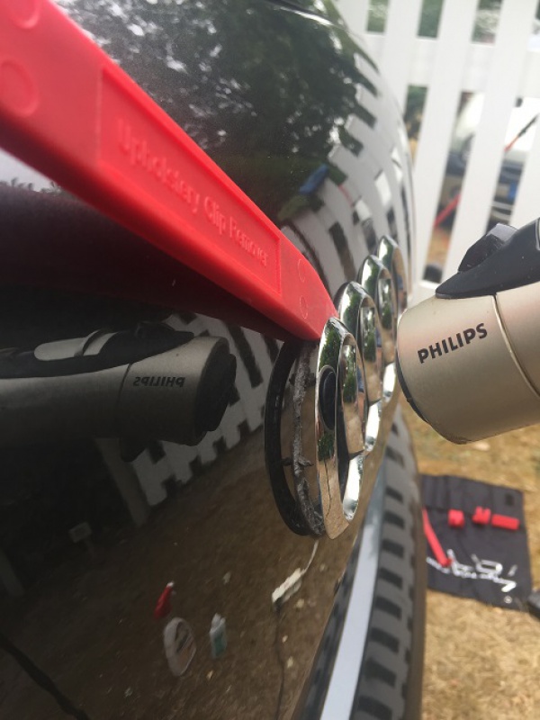

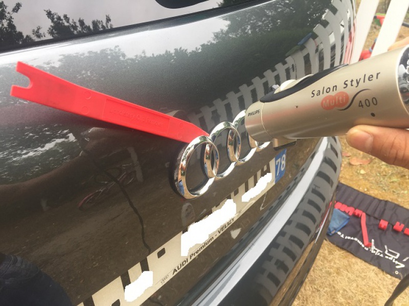

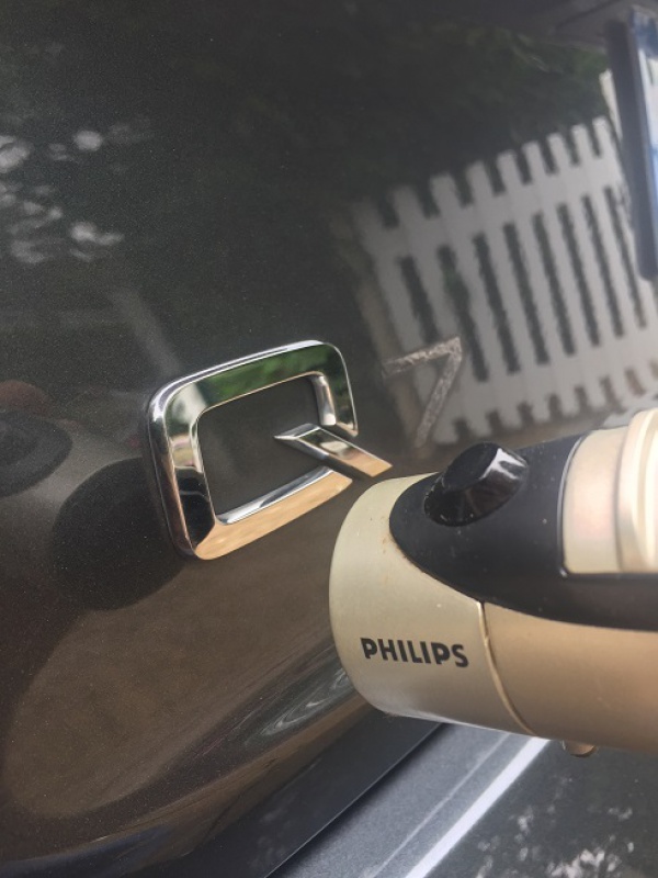

petite modif que je voulais faire depuis longtemps:
désiglage au sèche cheveux ça marche nikel
la c'est une grosse galère pour enlever la colle épaisse, je l'ai fait avec du dissolvant a ma femme, j'avais que ça sous la main
et un bon coup de polish et tout est parti c'est nikel plus aucune trace.
Perso je desigle toujours mes véhicules , mais jamais le sigle de la marque , mais la je dois avouer que sur ton gris sa passe bien sans le sigle ;) :bien:
Ton exemplaire est sublime!
merci staphidoo ;-)
moi aussi j'ai toujours désiglé tous mes véhicules mais j'ai un peu tardé pour le Q7.

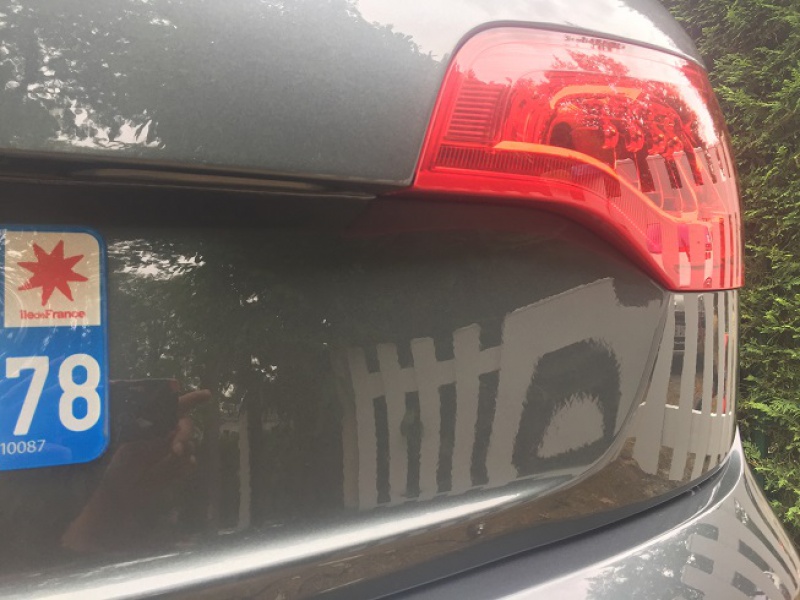

Ceux qui est géniale maintenant c'est quand je passe le polish je suis plus obligé a le passer autour ou que le polish reste un peu coincé entre les lettres :mur:

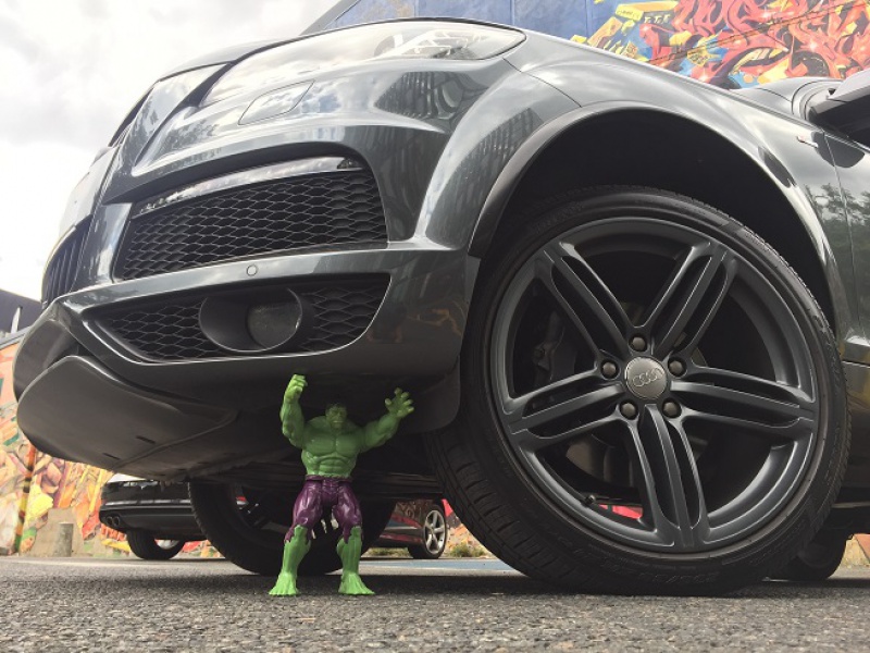

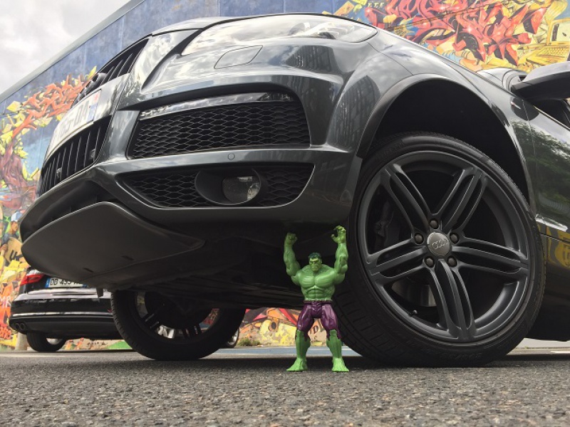

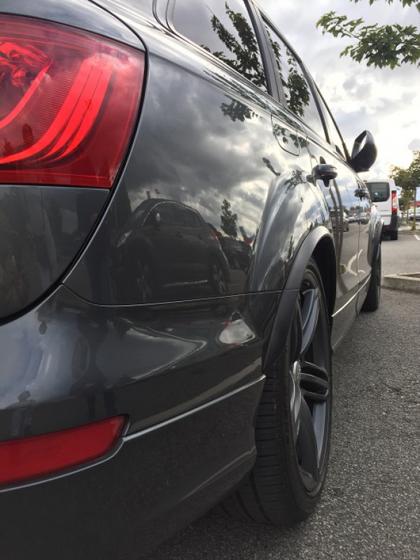

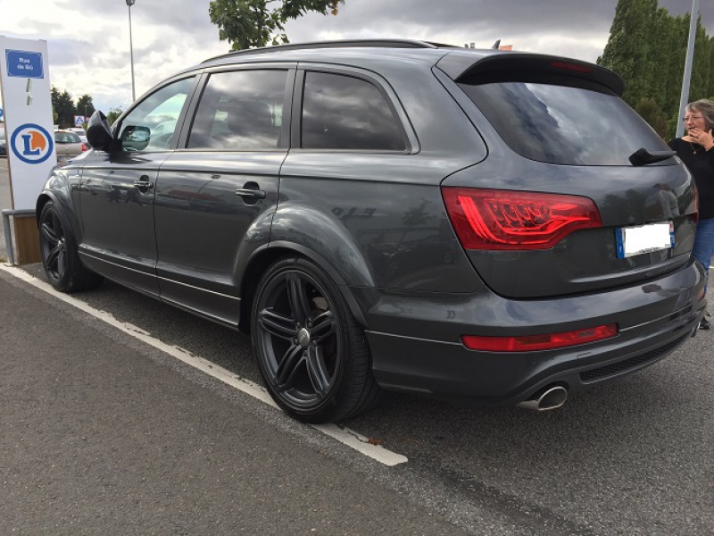

quelques photos supplémentaires :

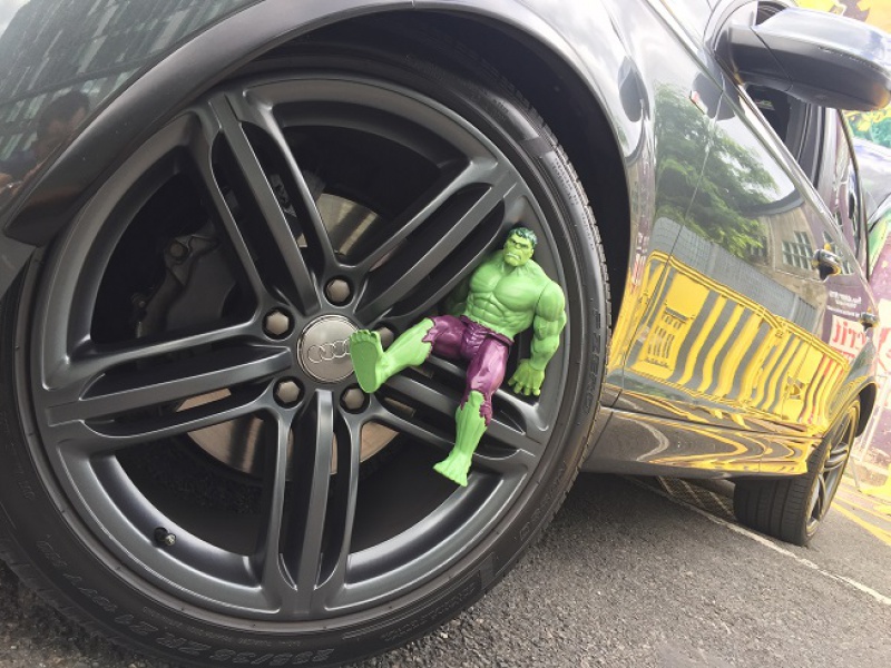

maintenant j'ai ça sous la main
je pense que je vais rajouter des cales de 1 ou 2 cm pour faire ressortir les jantes car je trouve qu'il rentre trop depuis que je l'ai rabaissé de 20 mm
Perso j'ai une petite boîte dans un de mes ateliers ou j'ai plein de sigle aussi , ceux de l'A3 , A4 , A5 , les sigle moteur etc 😂
Pour ceux qui est des cales effectivement tu va au moins devoir tablais sur du 20mm je pense mais si tu passe à c'est dimension vois à en prendre en double boulonnerie car sa va tirer sévère dessus 😉
Sur eBay j'avais un vendeur anglais à qui j'avais acheter les cales pour l'A4 ( super qualité usinage au poil ! )
Si je le retrouve je te le filerais le lien 😉
je suis d'accord car la c'est vraiment trop rentrer ;)
si tu te débarrasse du signe audi je suis preneur ;)
Je te dirais ça car je sais pas si je vais le collé sur mon coffre de toit j'hésite.
oui je pense que je vais passer sur du 20mm mais j'ai vu en générale il met les boulonnerie avec.

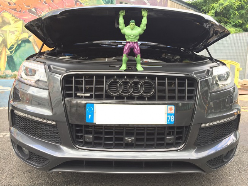

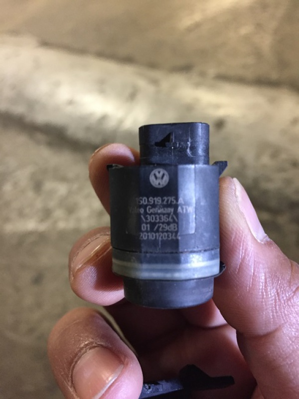

Salut a tous, bon je suis dégoutté je vais vous demandez de l'aide pour ceux qui ont eu le même soucis que moi.
Je m'explique, depuis ce week end j'ai plus de radar de recul ni la caméra avant et arrière qui fonctionne, dès que j'enclenche la marche arrière j'ai un bip continu qui dur env. 5 second puis s'arrête et clignote orange en continu idem si j'appuis sur le boutton a coté de l'écran sa me fait pareil.
N'ayant pas de vag com je suppose que :
- soit j'ai un ou des radars qui est hs donc tous le reste fonctionne plus car a mon avis les radars sont relié entre elle.
- soit un des boitiers qui gère les radars.
ou bien autre chose je sais pas.
Si quelqu'un peut plus m'éclairer ou a eu le même soucis et a trouvé la panne je serais preneur.
merci d'avance pour votre aide ;-)

oui j'ai vu ça sur plusieurs forum, ils utilisent tous avec cette méthode, mais comment je fais pour vérifier vu qu'il ne fonctionne plus ?
je dois mettre le rouleau devant chaque radar ? Et comment je peux savoir si il est hs ?
tu mets la marche arriere
ensuite tu vas sur chaque radar, tu colles le rouleau, si tu entends un clic clic il fonctionne mais sois très attentif car le son est très faible....
lorsque tu n'entends pas le clic clic c'est qu'il est HS
merciiiii :panda: j'ai trouvé le coupable mais j'ai pas fait avec le rouleau, mais avec mon doigt et ça marche nikel.
tu ressent comme une petite vibration et on entend le petit son clic clic clic.
En tous cas merci a vous tous ;-)
Reste plus qu'a trouver un radar. Savez vous le prix en concession ? Puis je prendre un non origine ? Faut-il le passez a la valise une fois installé ? Merci d'avance.

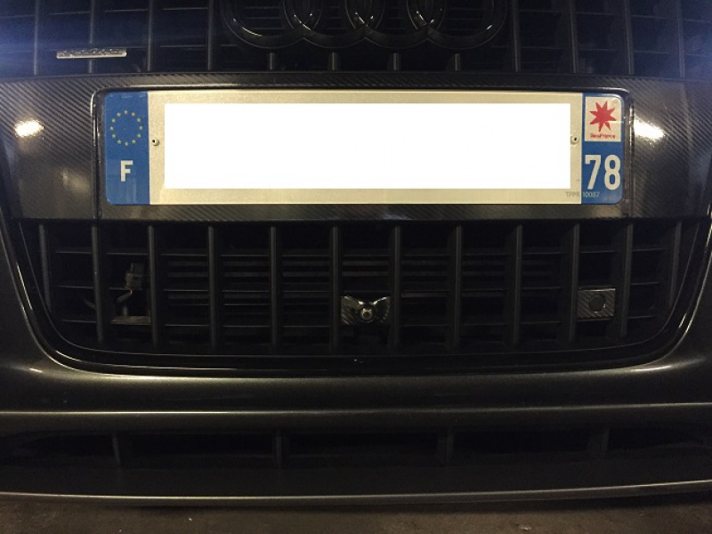

Voici le coupable, heureusement que c'est celui de devant sur la grille comme ça j'ai pas besoin de le repeindre a la couleur carosserie.
et la référence est 1S0.919.275.A
après recherche de capteur pdc j'ai trouvé ça sur ebay http://www.ebay.fr/itm/Audi-A1-A3-A4-A5-A6-A7-A8-Q3-Q5-Q7-TT-PDC-PTS-Parksensor-1S0919275D-/401028719467?hash=item5d5f2ca36b:g:ga0AAOSwcexZpJ9B
mais sauf que la référence est 1S0.919.275.D et le mien est 1S0.919.275.A
est ce que la derrière lettre est importante car il est identique au mien ?
Je sais pas justement :nixweiss:
Merci encore a toi audiallstar ;-)
Bon aujourd'hui je suis passé chez audi pour voir combien il vende le capteur PDC et il m'a sorti 86 euro :mur:
du coup je l'ai commander sur ebay c'est exactement le même avec la même référence, j'ai économisé 60 euro.
Par contre je sais toujours pas si après installation, il faut mettre un coup de vag com pour qu'il fonctionne.
Quelqu'un aurait une idée ?
Je pense que non, ton défaut sera juste mémorisé dans le calculateur.
merci AL49, j'espère que non moi aussi parceque je veux pas aller chez audi juste pour ça.
