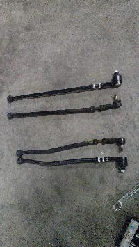

Des nouvelles avec le changement des barres de direction aujourd'hui, depuis le temps que je les avais en stock. Je pense que niveau accessibilité c'est vraiment l'un des truc les plus chiant à changer ! Un petit coup d’œil sur etka pour voir à quoi les fixations ressemblent et voilà !
On peut voir que les anciennes étaient tordues. La rotule de droite bougeait presque en soufflant dessus et la gauche n'était plus graissée, ça fait donc pas de mal de les changer !
La pompe de direction assistée que j'ai commandé n'ai pas la bonne je dois la renvoyer, et mes ressorts ont du retard, sinon j'ai bien reçu les B8 et les coupelles d'amortisseurs. Les coupelles arrières ne se trouvent plus que sur audi tradition.
C'est impressionnant comme elles sont déformés :icon_eek:
Vue sur la photo ont a l'impression que ce ne sont pas les mêmes.

Celles que l'on voit en bas avec le coude, c'est son dessins d'origine, et la neuve à le même...
Ce NE SONT PAS deux tordues = defect et les deux droites neuves !!!
Les coupelles arrières sont spécifiques au coupé... Mais qu'en est-il sur les cabriolets ? Elles y sont aussi ?
Celles du bas vont à droite, elles sont coudées effectivement, mais regarde au niveau du filetage vers la rotule, idem pour celles du haut. C'est quand même pas excessivement droit par rapport aux neuves.
Oui j'ai vu, mais avec le temps, je pense que ça arrive à toute !
Le filetage est en beurre et souvent le dessins d'écrou qui se trouve sur cette barre fileté se fout en l'air à peine on veut faire une réglage !
Mais en même temps, c'est voulu, c'est fait pour plier, pour éviter que d'autres pièces s'abîment !
Celles-ci étaient d'origine, on peut presque dire que c'est costaud après 25 ans et 350 000 kms.
Ben voilà, tu vois que là c'est vraiment de la qualité !!!
