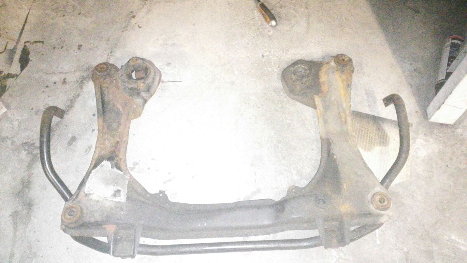

Le premier chantier était la remise en état du berceau avant avec changement des silents blocs :
Huile de coude pour bien enlever la crasse et la rouille apparente, 2 couches de rustol, et la petite peinture qui va bien.

Petite question, pour le berceau, pas trop dur le changement des silents bloc?
Concrètement, c'est une belle chiasse ! Ceux des triangles à mettre très simples, mais compliqués à enlever à cause de la cage métallique qu'il faut couper à la scie. Alors que ceux du berceau, simple à enlever mais hard à renfiler sans les défoncer. Toutefois je jeu en vaut la chandelle, quand je vois les berceaux traités et repeints avec les SB neufs. C'est juste jouissif !
C'est clair que le rendu final en vaut la peine.
Faudra que je m'y lance quand j'aurais pas mal de temps devant moi.
Prévois large surtout ! Et avant de démonter les berceaux prend les mesures des diagonales avec un point fixe de la voiture. Histoire de remonter au millimètre près. Personne n'a eu a sortir l'arbre de transmission sinon ?

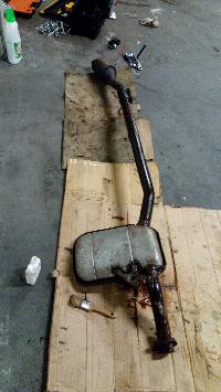

L'échappement a été sortie, histoire de le gratter de le traiter au destructeur de rouille, puis de le peindre (ce que vous ne verrez pas tout de suite). Pour virer l'échappement, il faut tomber le support de boîte à l'arrière.L'échappement n'est pas en si mauvais état, donc je ne le change pas et préfère garder la ligne d'origine. Il a juste fallu faire une petite soudure, on voit bien que je ne suis pas un pro de la soudure. En revanche j'aimerais trouver un tube afrique pour remplacer ma section catalysée histoire d'être certain que la voiture respire bien.

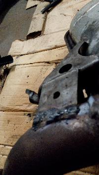

Le silencieux lui avait en revanche plus morflé. J'ai eu à découper certaines parties pour arriver à de la ferraille suffisamment propre. On gratte, on traite, et on ajoute une couche de mastic pour échappement là où le besoin s'en fait sentir.

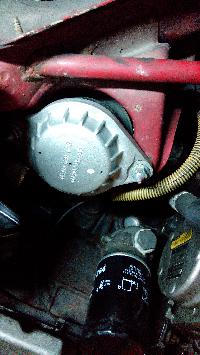

On en profite pour changer les supports moteur, l'avant droit ne nécessite pas de tomber le berceau. Mais d'ouvrir le capot pour atteindre le boulon du dessus. En dessous c'est accessible. L'avant gauche est à venir...
Au passage j'ai une question sur les supports moteur. La différence de hauteur entre le neuf et l'ancien était d'un peu moins de 1cm. Je suppose que la différence provient du fait que le support d'origine a eu le temps de bien se tasser avec les années, mais cela ne vous paraît-il pas trop ?

Les supports moteur, faudrait que le fasse sur le cab...
Je manque malheureusement de place. C'est vrai que si j'avais eu la possibilité de le faire je l'aurais fait de cette manière. Je préfère me faire chier haha. Alors si c'est comme sur la mienne tu vas devoir tomber ton berceau pour sortir l'avant gauche, voir plus (?) pour accéder au boulon du haut. Je n'ai pas encore regardé en détail comment s'était fait.
J'avais pensé mettre l'auto sur un pont, mettre un pied dessous pour soulever un peu le moteur et sortir les supports... Je ne sais pas si on peut le faire ainsi ?!
Ça devrait le faire. J'ai fait la même chose mais voiture sur chandelles. Il faut juste veiller à ce que la voiture soit accessible par le capot au niveau du haut du support, et ce même une fois levée.
J'ai changé le support moteur gauche (côté chauffeur) juste en soutenant un peut le moteur avec un cric roulant.
Faisable avec la voiture sur ses roues, même sans chandelles ou fosse.
Juste un peu moins facile, mais ça va quand même.
Si la caisse de phoenix est comme toutes les suisses, il ne passe pas le bras en-dessous, sans rire déjà sur la mienne c'est très bas. Ton berceau moteur ne gênait pas la sortie du support ? PS : oui un petit cric en dessous du moteur.
mon cab n'est pas rabaissé !
Mais je préfère travailler en hauteur depuis un pont, qu'en Suisse nous appelons "LIFT"... ;)
Non je n'ai pas été gêné avec le berceau. Après j'ai de la place dans le compartiment moteur aussi, ça doit jouer.
C'était il y a 5 ans, il me semble que ça m'a pris 1 heure environ.
Sinon pour la hauteur je la monte sur deux rampes quand j'ai besoin, histoire de pouvoir me glisser dessous.

Sinon aujourd'hui voici la tronche de l'échappement après la 1ère couche de restom, 2 autres couches à venir ensuite...
