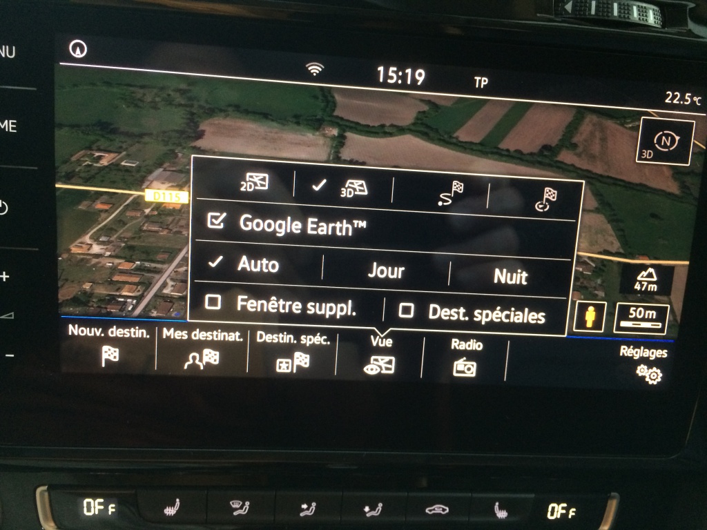

Bonjour à tous,
j'ai recemment échangé mon A3 contre la nouvelle golf R
dans le discover pro l'option google earth n'apparait plus.
j'ai eu car net au téléphone et google n’apparaît plus dans aucune voiture du groupe depuis les voitures produites fin mai 2017 car le partenariat avec eux est fini. Donc il ne sera pas possible d'avoir google earth ou street view pour tout les nouveaux véhicules vw, audi etc ...
pour les véhicules qui l'ont, à la fin des 3 premières années, il sera désactivé.
ma question :
Si il est encore possible d'avoir google earth pour les anciens vehiculesn l'acces existe toujours.
J'imagine qu'il faut coder quelque chose dans VCDS pour que la case "google earth" aparaisse, sauriez vous ou ca se trouve ?
Les systèmes ont beau être très proches tu auras sûrement plus de chance sur un forum VW...
il y a quelques pages ça parlais de Touareg alors bon.
Et de toute façon la discussion va se lancer pour Audi car les nouveaux propriétaires ne vont plus avoir acces à Google maps
Si tu lis les posts sur le Touareg tu comprendras que le système considéré est très très proche du MMI 3G+ discuté ici et que son propriétaire touchait sa bille dessus. Ca aide..
Plus précisément, sur les points que tu évoquais:
- dans le discover pro l'option google earth n'apparait plus: je ne sais pas ce qu'est le "discover pro"
- j'ai eu car net au téléphone: qui est car net? quel rapport avec cette discussion?
- et google n’apparaît plus dans aucune voiture du groupe depuis les voitures produites fin mai 2017 car le partenariat avec eux est fini: quel groupe? car net ou VAG? pour autant que je sâche Audi a annoncé qu'ils basculaient sur Android (Google) et j'ai du mal à croire que "le partenariat avec eux est fini"
- Donc il ne sera pas possible d'avoir google earth ou street view pour tout les nouveaux véhicules vw, audi etc ...
- pour les véhicules qui l'ont, à la fin des 3 premières années, il sera désactivé: es-tu sûr qu'il n'y a pas confusion avec le Traffic Online? La license de base à l'achat d'un véhicule est de 3 ans, et on sait déjà que les serveurs ont été patchés l'an dernier pour bloque l'activation du Traffic Online sur tout véhicule qui n'est pas sorti d'usine avec l'option
ma question :
- Si il est encore possible d'avoir google earth pour les anciens vehiculesn l'acces existe toujours: Ca marche très bien dans ma voiture tant que la connection 3G/4G fonctionne (A6 21012)
- J'imagine qu'il faut coder quelque chose dans VCDS pour que la case "google earth" aparaisse, sauriez vous ou ca se trouve: Sur un MMI 3G+ Audi, oui. Sur une Golf => Forum VW
voila voila
on dirait que je t'ai obligé à répondre à ma question, tu dois être le seul du topic à connaitre quelque chose ?
J'utilise VCDS depuis des années donc je pense bien connaitre, j'ai activé des tas d'options pour plusieurs membre de ce forum et ce gratuitement, j'ai besoin d'aide et si je viens ici c'est que je n'ai rien trouvé sur les forum VW ...
bref, le discover pro c'est le MIB3 9.2"
le groupe VW (qui inclut Audi) ne va plus avoir accès a google earth, j'en sais rien du pourquoi du comment, j'imagine que ça coûtait trop cher. Car-net c'est l’équivalent d'audi connect c'est interne a VW
et non le traffic online je l'ai
et donc, concrètement, sur le MMI 3G c'est ou ? peut être que c'est au même endroit que chez moi ...
