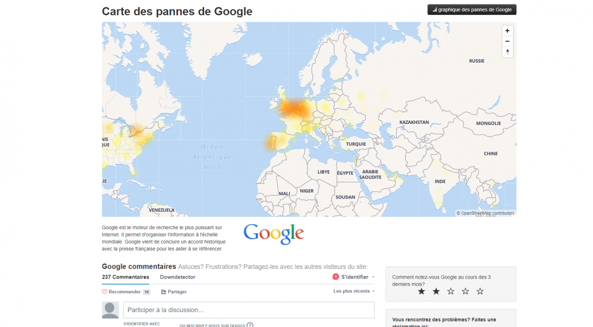

Bonjour Playaz...
Il y avait des soucis avec google ces derniers jours
salut titou merci de l info car la je comprenais plus rien lol

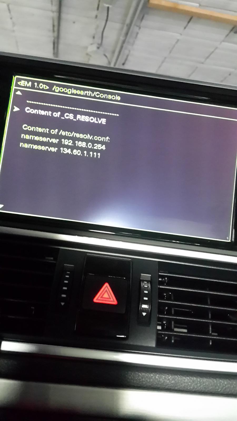

Ne peut on pas pinguer directement le serveur Googleearth voir si il existe ?
sa se test titou mais franchement sa parait bizarre cette histoire y en a chez qui sa marche d autre non la loterie,imagine le mec qui a prit l option virtual cockpit c etais jolie beau avec GE mais la repasser en pseudo 3d...
je m auto répond les serveur GE ping,et visiblement sa commence a gueuler sur pas mal de forums pour ce problème récurant sa va être assez drôle a géré de la part de OOOO si vraiment ils ont cut l axx GE surtout au US ou la c es sur vont se manger maintes procès lol
Tu as testé le ping vers les serveurs GE (moi je connais pas les IP...)
Il faudrait arriver à savoir si les audi officiellement audiconnectées ont toujours l'accès....

Bon j'ai fait quelques essais, J'ai vidé le cahe du GEMMI, fait un restart, désactivé réactivé, GEMMI , quand je relance le Navi il se connecte 5 secs à Google earth puis me remet le message pour revenir au standard
Audi aurait t'il trouve la solution pour nous bloquer ce petit plaisir ... :reflexion:
un serveur a ulm (allemagne ) , j'espere que je raconte pas de connerie lol
je fait un ping dessus et Paquet
Envoi d’une requête 'Ping' 134.60.1.111 avec 32 octets de données :
Réponse de 134.60.1.111 : octets=32 temps=17 ms TTL=242
Statistiques Ping pour 134.60.1.111:
Paquets : envoyés = 4, reçus = 4, perdus = 0 (perte 0%),
Durée approximative des boucles en millisecondes :
Minimum = 17ms, Maximum = 17ms, Moyenne = 17ms
Mise a jour :
je viens de trouver ca !!
faudrais trouver l ip d un serv sur un endroit impacter
si c es une panne localiser pour en être sur faudrait se mettre sur le mode démo choisir un point de part ou y a pas de soucis lancer une nav si google earth accroche c es un probleme de serv sinon je ne sais pas
