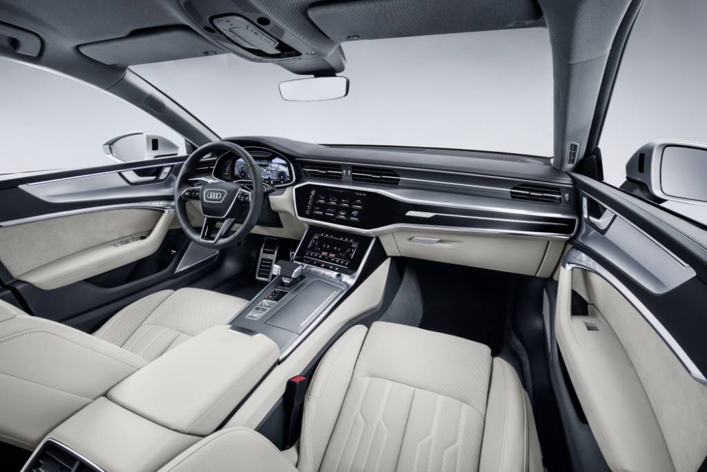

Elle est issue de quel site cette photo ? histoire de voir le matos...
tu cherche CarPlay MMI et tu va dans image sur Google ;)
