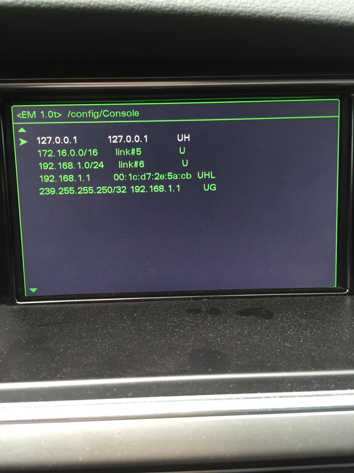

Moi non il ne garde pas 8.8.8.8, j'ai quasiment le même écran que jeko .....

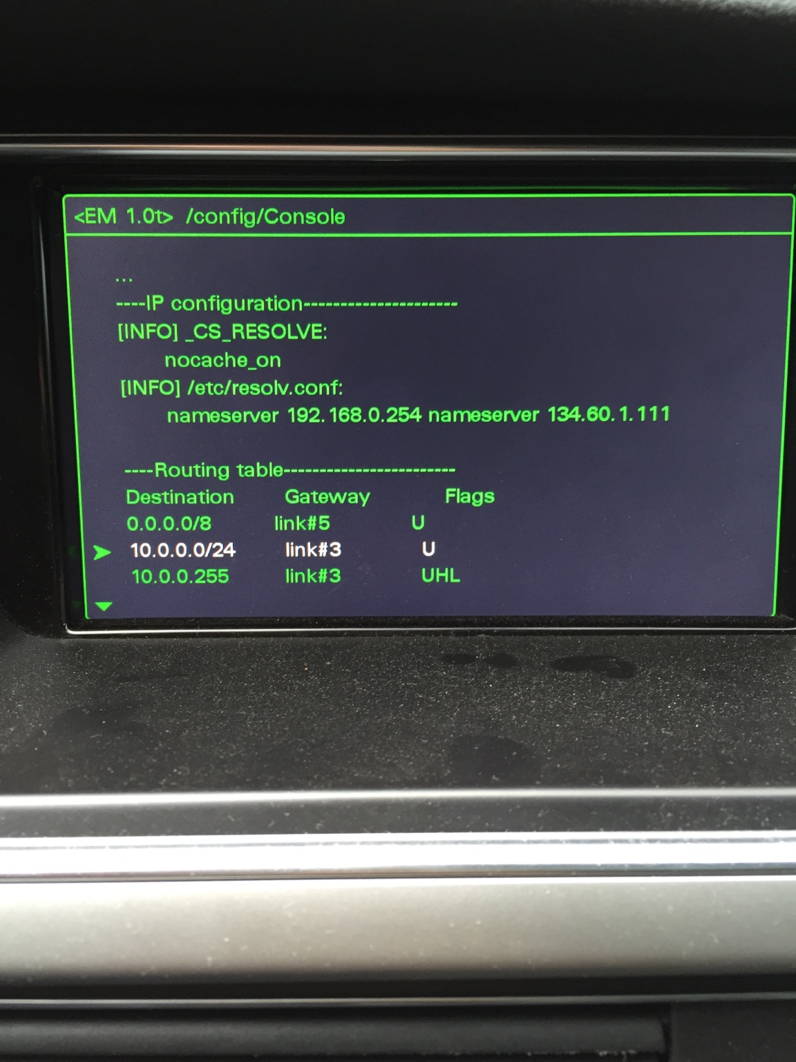

Je viens seulement de voir ces photos. Alors en fait, la route par défaut n'est pas définie, alors forcément le MMI n'a pas d'accès à Internet! La première ligne de "routing table" devrait ressembler à ça:
default 192.168.0.254 UG
Ce qui veut dire que pour une raison ou une autre, cette configuration est soit effacée, soit ne tient pas.

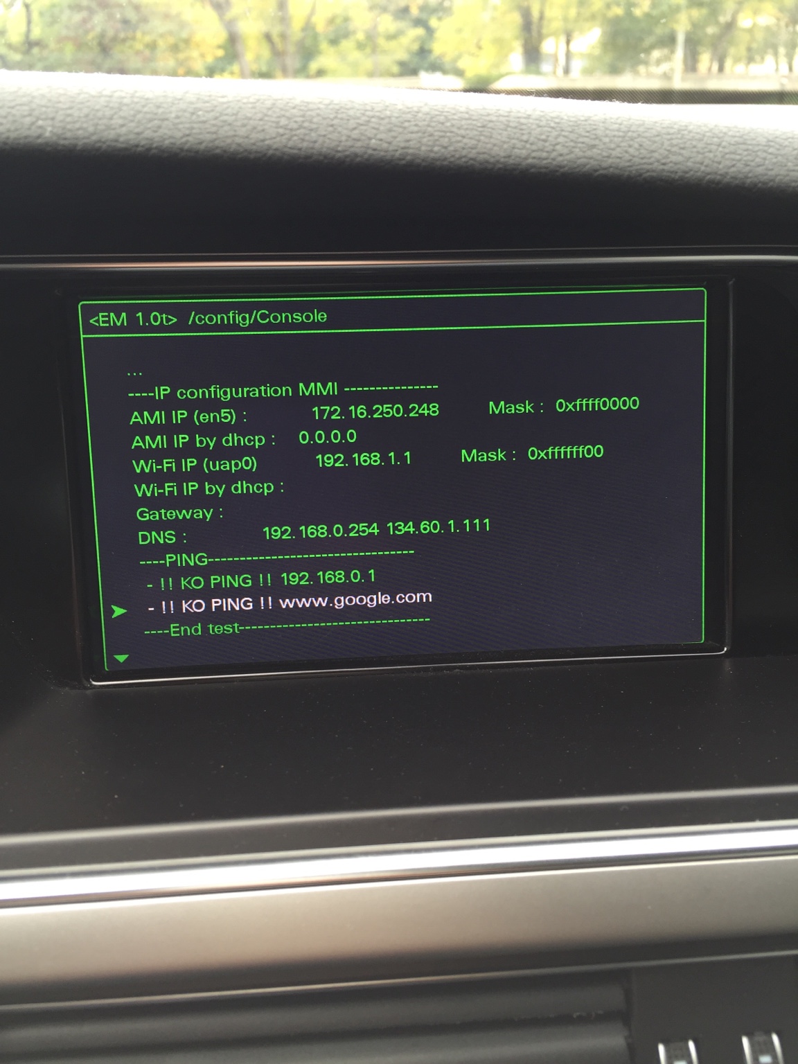

Je viens d'envoyé le script diagnostic que tu as laissé hier soir. Cela a fonctionné, j'ai validé la fin du script.
J'ai pu prendre la photo du résultat :
La seconde image est celle que j'ai pris lorsque le MMI s'est connecté à internet ....
ok, donc lorsque cela ne fonctionne pas, le MMI ne reçoit pas d'IP du DHCP du routeur. Une fois reconnecté c'est ok et le Gateway est alors bien fournit.
