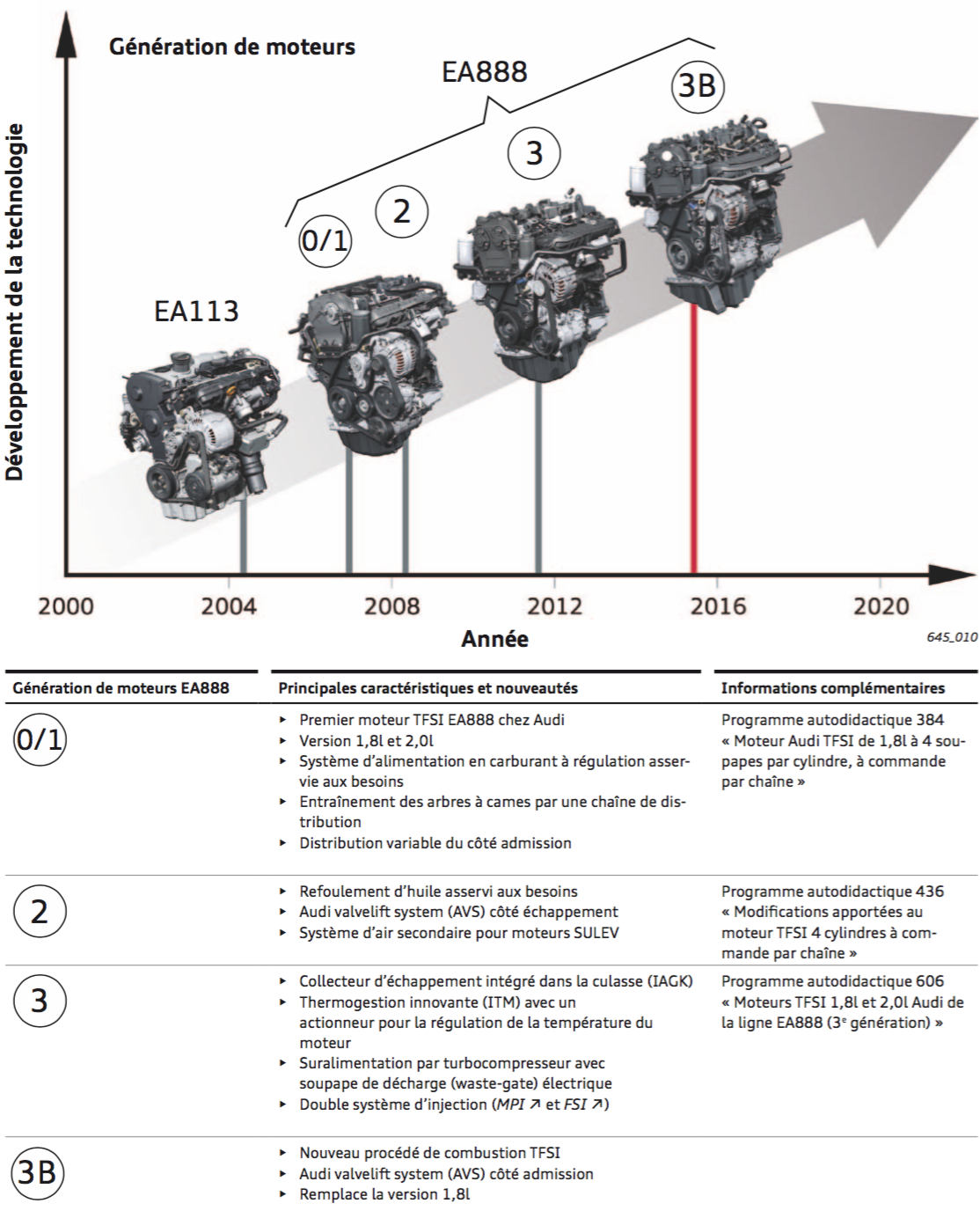

Sache que sur la FL vu que maintenant c'est le bloc 2.0 TFSI du S3, avec une reprog tu passes de 190 à 260ch ;)
Avant la facelift, le moteur 1.8/2.0tfsi était le EA888 de génération 3.
Depuis la facelift, c'est une génération 3B qui apporte un système d'admission variable permettant le fonctionnement en cycle miller en charge partielle (fermeture de la soupape d'admission avancée par rapport à la course du piston).
Sur la génération 3 il y avait déjà un système d'ACT variable pour l'échappement (ça permettait une augmentation du couple à bas régime).
Concernant la boite, avant la facelift il y avait deux boites auto sur la gamme A3:
- la DQ200 : 7 vitesses double embrayage à sec, 250NM de couple. Dispo sur 1.2/1.4/1.8TFSI et 1.6 TDI
- la DQ250 : 6 vitesses, double embrayage multidisques à bain d'huile, 350NM de couple. Dispo sur 2.0TDI et 1.8 Quattro TFSI
Après la facelift, trois boîtes:
- la DQ200: toujours présente sur 1.0/1.4TFSI et 1.6TDI
- la DQ250: en fin de vie, la production est arrêtée, toujours présente sur le 2.0TDI. Sera remplacée par la DQ381.
- la DQ381: toute nouvelle boite, montée uniquement sur le 2.0TFSI, 7 vitesses, double embrayage multidisque à bain d'huile. 420NM de couple.
