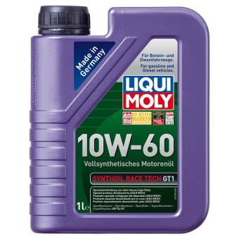

On entend pas souvent parler de S4 qui consomme de l'huile ...
Les huiles alternatives dont on a parlé ici (http://forums.audipassion.com/topic/171038-consommation-huile-moteur-et-additifs-sur-rs4-b7/) :
Pour info une huile qui est pas mal utilisée sur RS 246 allemand pour limiter les consos d'huile :
http://rs246.de/Forum2/viewtopic.php?t=4955
Mobil 1 5w50 Peak Life
mobil-1-5w-50-peak-life-rally-formula-sz
Sinon aux US :
Liqui Moly 10w60 synthoil race tech gt1
