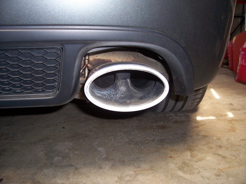

Pour contre-balancer, ma RS, achetée à 47000 km fumait bleue quelque fois au ralenti....depuis 4 ans...bizarrement après addition,
du fameux additif MECATECH GDA dans l' huile, à chaque vidange ( moitié de la dose recommandée )...et bien plus de fumée bleue....
et la conso d' huile est similaire à mon AUDI 200 20V....600 à 700 ml, tout les 15000 km.....

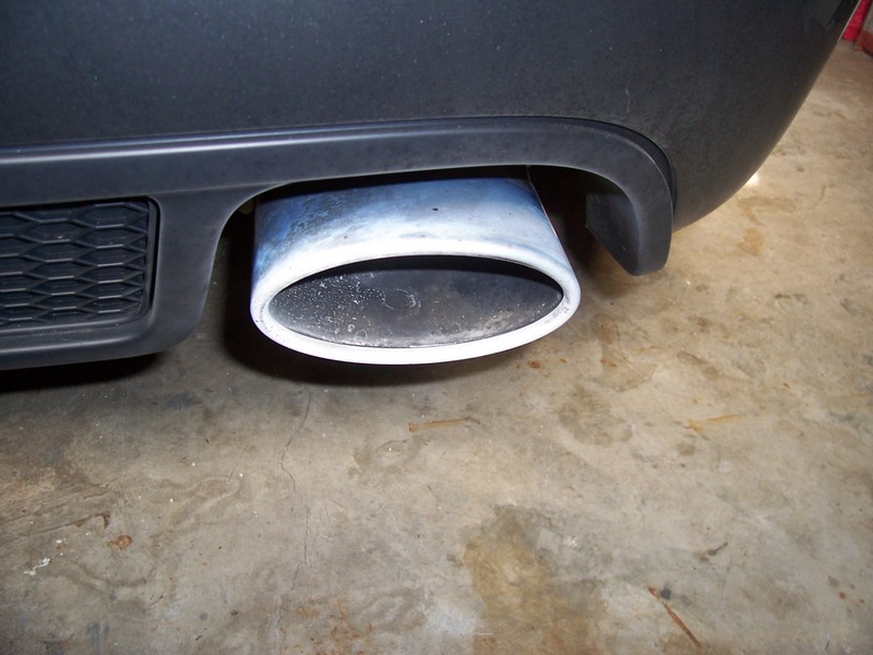

çà va vous faire tout drole si vous mettez la dose complète....çà décape sévère.... :nanana:
Un conseil...mettez la moitié....ce n' est que purement marketing...la dose complète.... :ripeer:
Sinon, avec la dose complète, on a çà la première fois...enfin libre à vous....
Perso, la moitié depuis 35 000 km....et toujours pas de fumée bleues revenues.... :race:
Modifié par Daniel
Ah oui en effet c est radical :blink:
Un flacon suffira donc :D
