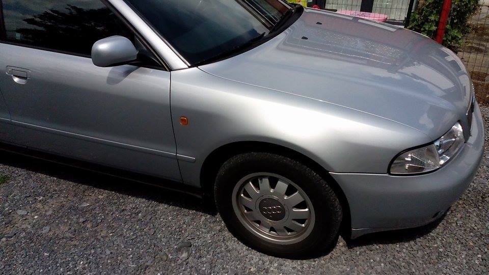

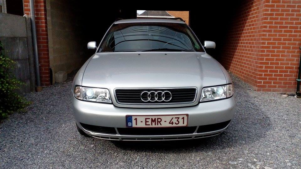

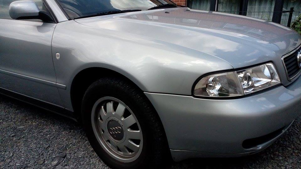

Voilà nouveaux phares montés. Ca change vraiment :D
Si ça intéresse quelqu'un, je vend un kit adaptateur phase 1 vers phase 2 tout neuf.
  • Réponses 254
Sympa !
Bravo pour l'adaptation, mais vraiment, je prefere les phase 2.
Je me doute mais ici ça va je trouve que ça reste sobre.
Dernière nouvelle, je viens de remporter un concours pour une reprogrammation moteur :D
Méfiez-vous des reprogs faites n'importe où et surtout n'importe comment... Ca peut vite flinguer le moulin... Pour les phares ca reste sobre en effet... Par contre effectivement c'est fou les différences de design entre la phase 1 et la phase 2... On croit que ce sont des détails et puis on se rend vite compte (pare-chocs, phares, gicleurs de lave-glace etc) qu'en faisant la phase 2 ils ont mis un fameux coup de jeune à la B5...

Petit colis reçu ce matin alors petit changement lol.
Avant :
Après :
C'est peu être un détail pour vous ....
C'est plus jolie en blanc mais ceux de ph2 sont plus jolie.
Oui ceux de phase 2 sont plus jolis mais ils s'adaptent pas dans l'aile... Donc faut changer les ailes et si tu changes les ailes par des phase 2 tu devras aussi changer le pare-chocs par un phase 2 (les fixations sont pas pareil), tu devras aussi changer les phares par des phase 2 (les fixations... sont pas les mêmes) donc ca commence à faire beaucoup lol...
Compliments pour les répétiteurs blancs, ca donne déjà un bon coup de jeune ;)
Et d'uatant plus que les baguettes latérales n'ont pas la même taille entre phase 1 et 2 donc il faudrait changer les portes ! :p
Trêve de plaisanterie, c'est une bonne modif qui ne coute pas grand chose mais qui apporte un modernisme vraiment appréciable. C'est quoi la prochaine étape ? :)

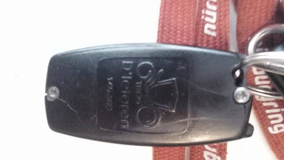

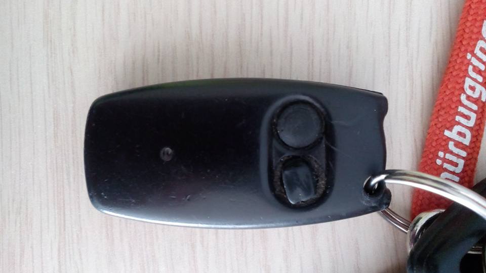

Personne ne sait ou je pourrais trouver un boitier de télécommande d'origine ? Car le mien se fissure. Ca m'aiderai vraiment lol
Voici une photo de la coque que je cherche (même d'occasion) car la mienne est toute fissurée à l'arrière.
C'est quelle marque ? Assurément c'est seconde monte, regarde la marque et fais une recherche Google sur base de ca...
C'est origine donc pas de marque. Il est juste marqué D'Ieteren :sic:
Ca m'étonne jamais vu une télécommande Dieteren avec cette tronche-là... Je serais curieux d'avoir l'avis des experts du fofo en la matière...
