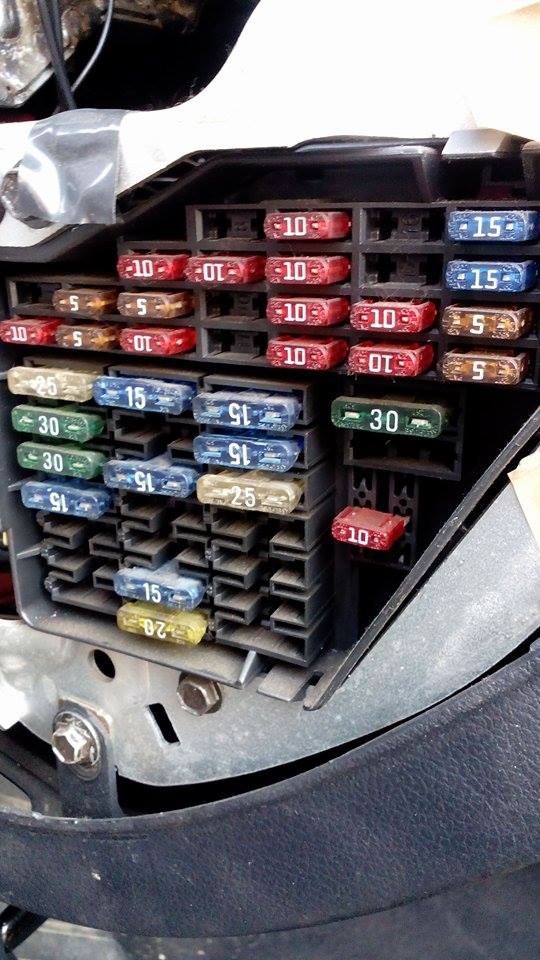

Hello quelqu'un saurait me dire quel est le fusible de l'autoradio pour que je puisse le vérifier ? Car j'ai un problème ... lol
Ps: je n'ai pas reçu de bouquin avec la voiture ^^
C'est bon j'ai trouvé il me semble que c'est le 20 tout en bas :)
tu peut aussi tous les vérifier si tu ne la jamais fait !

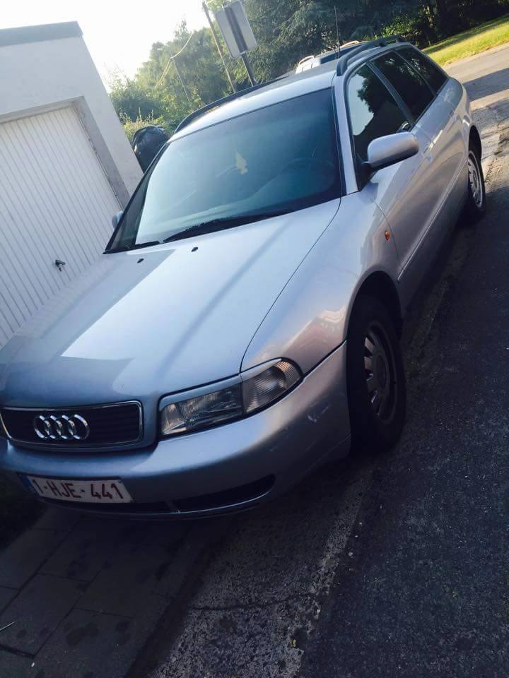

J'hésite vraiment dans mon choix de phares. Personne à des photos d'Audi grises avec phares à fond noir ?
salut, j' en ai pas fond noir, mais j'en ai trouver 2 jolies de ta couleur
feux de phase 1
feux de phase 2
en espérant que sa puisse t'aider :nixweiss:
Pfiou terrible la break :malelovies:

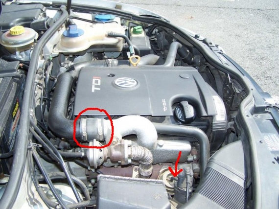

Au faite comment s appel la durite entourée sur la photo (ou alors une référence)? (photo prise sur le net). Car j'ai une craquelure et pour le moment j'ai mis un adhésif.

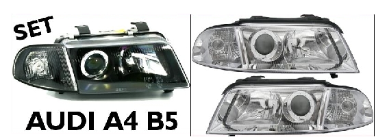

Hello à tous, je suis toujours dans mon dilemme des phares lol. J'ai une petite tendance pour ceux à fond noir mais besoin d'avis lol.
Je trouve les blancs très jolis et ceux à fond noir c'est pas terrible du tout donc... lol
Les blancs sont tres beau surtout que ta voiture est grise, sil elle aurai etait noir les autres aurait pu bien faire, moi mon a4 est noir est les blanc resorte bien
Oui c'est pour ça que j'hésite beaucoup car je n'ai jamais eu de voiture claire et j'ai toujours fait dans le sombre lol. J'aurais voulu quelque chose comme ça mais je ne sais pas si ils sont aussi sombre que ceux que j'ai publié :/

Merci pour vos avis, j'ai commandé les clairs. Je vais également changer mes répétiteurs d'ailes par des blancs.
Moi j'ai mis les noirs tu peut voir sur ma pages sa ressort super bien
Trop tard j'ai déjà passé commander et reçu mes phares ce matin :sic: Mais si tu as le lien de ton topic je suis preneur :)
