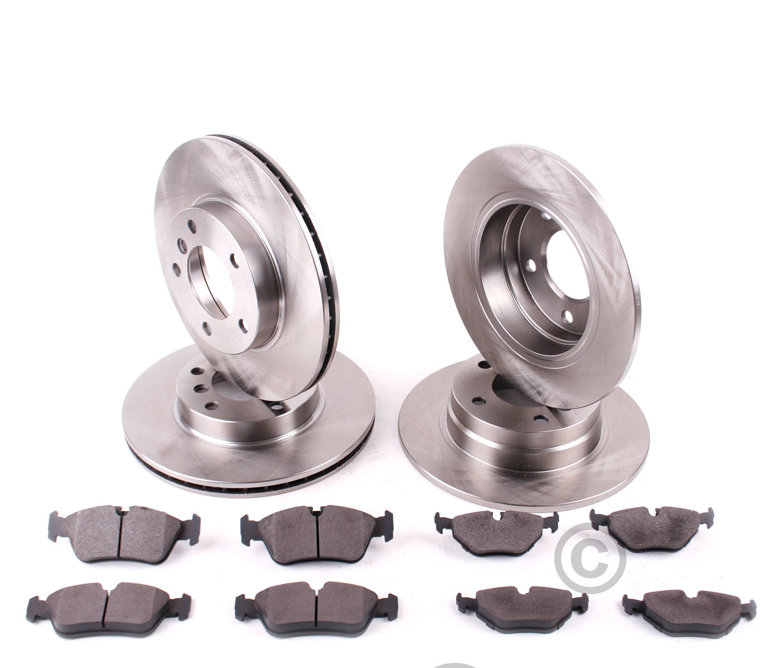

J ai été changer mes pneus ce matin. C est vrai qu il était temps de les changer car j avais une vis dans l un d eux. Mais ça n a pas réglé mon soucis. J ai testé mes roulements en levant les roues mais elles tournent nickel sans bruit. Mais je dois avoir mon disque droit qui est déformé car on l entend frotté contre les plaquettes. Sûrement ça mon soucis alors ? Par contre je vais devoir changer mon soufflet cardan coté conducteur car il est percé.
Pour les disques déformés: essaie de lancer la voiture à 50 voir 60 km/h sur ligne droite et de faire un freinage bien appuyé et de voir si tu as des vibrations dans le volant pendant le freinage... Aussi, ouvre la mâchoire de freins et regarde les plaquettes si l'usure est bien régulière ou s'il y a des irrégularités... Pour le reste, la voiture levée tu n'entendras probablement pas le roulement car les forces qui s'exercent sur ce dernier sont bien moindres (l'auto ne repose pas sur la roue et la vitesse de rotation de la roue est bien moindre)... Toutefois tu peux lever la roue concernée et essayer de la faire bouger en l'empoignant dans tous les sens comme si tu voulais l'arracher à mains nues du moyeu... S'il y a un jeu le roulement peut être incriminé... Un garagiste expérimenté identifiera aussi immédiatement le bruit caractéristique du roulement HS... Pour les disques attention aussi que derrière ces disques de frein il y a une flasque de protection, en tôle, qui est assez proche du disque... Elle peut facilement frotter contre le disque si on l'a touchée en travaillant sur la voiture, même involontairement... Pour corriger ca il suffit de repousser la flasque vers l'extérieur avec un tournevis par exemple (la redresser quoi)...
J'avais déjà remarqué que même à petites vitesses quand je freinais parfois ça faisais des accoups. Je m' étais dis que c'était normal vu que la dame qui me l avait vendue venait de changer les plaquettes. Mais il y a eu une remarque au CT " Disques état". J'ai regardé et en + à droit la plaquette s'use vraiment mal. Quand je tourne la roue cela fait un bruit comme dans la vidéo.
Je suppose donc que ça doit venir de là.
Si je dois commander un kit es-ce bien celui-ci ? Car je ne sais pas si c'est avec ou sans capteur.
Ces systèmes ou on enfiche le capteur d'usure sur la plaquette c'est typique BMW... Chez Audi le capteur est scellé dans la plaquette... Faut voir sur la voiture si tu as des capteurs d'usure, regarde la roue avant gauche si les plaquettes comportent un capteur d'usure... Attention: si la plaquette intérieure (coté piston) est usée en oblique, ca signifie que les mâchoires de freins sont à remplacer aussi... Je l'ai fait récemment sur la mienne suite à cette usure inhabituelle...
Je vais vérifier ça lundi car j ai du temps pour changer mon soufflet de cardan. Il me semble que la plaquette usée en oblique est celle de l autre coté. Mais je vais prendre mon temps pour examiner tout ça et aussi être sur de ne pas commander le mauvais kit.
Si la plaquette usée en oblique est côté extérieur alors c'est un coulisseau qui grippe... Démonter les coulisseaux, bien les nettoyer, remonter à la graisse cuivrée
Bon ça n a pas l'air d'être les disques car j'ai vérifié après avoir remplacé mon soufflet de cardan.

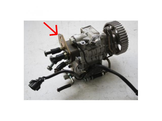

Par contre pour ma fuite de gazoil j'ai remarqué qu'il tombe goutte à goutte à ce niveau là.
Quelqu'un à déjà eu le cas ?
Il y a t il un joint à ce niveau ? Si oui possible de le changer sans déposer la pompe ? Car j'ai été faire la distribution il y a pas longtemps ....
Tu n'as pas simplement un des 4 raccords qui alimentent les injecteurs qui serait desserré de la pompe, ils sont situés juste au dessus de la platine que tu indiques quand la pompe est tournée dans le bon sens.
ça m'est arrivé sur l'A6 quand j'ai changé les 2 courroies de distribution, j'ai fait pivoter la pompe sur elle-même pour recaler le point d'injection au Vagcom et j'ai donc du desserrer les 5 durites qui alimentent les injecteurs ( 5 cylindres sur le 2.5 Tdi de l'A6 C4 ) pour ne pas forcer dessus en tournant la pompe.
Dans l'opération j'ai un raccord qui s'est desserré de la pompe car je n'avais pas pris la précaution de maintenir le raccord avec une deuxième clé plate.
Normalement depuis que j'ai la voiture rien n'a été touché sauf l'electrovanne d'arrêt au niveau de la pompe mais je vérifierai ça demain surtout que je vais chez mon garagiste afin de situer la fuite. Mais je préfère avoir vos avis avant qu'il se trompe (on ne sait jamais). Si se n'est pas ça il y a un joint au niveau des raccords ou alors derrière la platine ?
Normalement depuis que j'ai la voiture rien n'a été touché au niveau de la pompe sauf l'electrovanne d'arrêt mais je vérifierai ça demain surtout que je vais chez mon garagiste afin de situer la fuite. Mais je préfère avoir vos avis avant qu'il se trompe (on ne sait jamais). Si se n'est pas ça il y a un joint au niveau des raccords ou alors derrière la platine ?
Ton garagiste ne t'as pas dis s'il avait contrôlé le calage du point d'injection au Vagcom ?
Peut-être a-t-il affiné le calage de la pompe en la faisant pivoter sur elle-même, et dans ce cas on doit desserrer les raccords sur la pompe pour ne pas forcer sur les 4 durites rigides qui alimentent les injecteurs.
Je pense qu il l a fait à la main. Ca aurait dessérré les raccords ?
Je viens de passer chez lui et comme par hasard ça coule quasi plus. Mais il a vérifié les raccords et un d eux était légèrement desserré. Je vais donc surveiller ça et voir si va venait de là ou pas.
