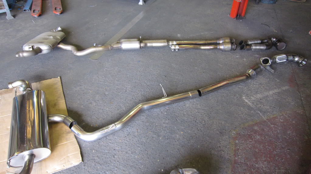

Avant de la reprogrammé le 5 septembre j aimerai la decatalise la j ai deja les by pass est ce possible d avoir juste un downpipe chez qui ?
tu peux le trouver chez APR si tu as encore la ligne d'origine avec ces deux tuyaux, par contre tu n'auras plus besoin de tes by pass....
Tu peux trouver effectivement chez APR ou chez Vone Racing etc...

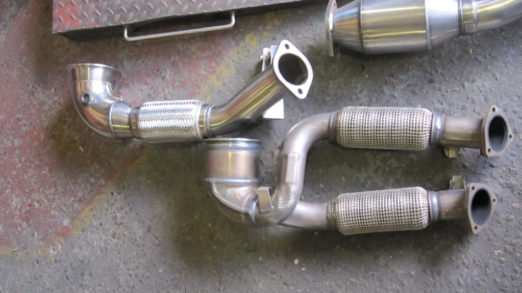

@somewood78: s'il n'a plus besoin des by-pass, il faudra alors qu'il remette les modules des catas secondaires, sinon il manque un bout de la ligne :secret: Les by-pass Milltek (ou les catas secondaires) faisant le lien entre le downpipe et la partie terminale de l'échappement (catback + resonators).
Chez Milltek ils te font une descente de turbo mais qui est monotube donc facilitant l'écoulement des gaz d'échappement. Mais elle n'est pas compatible avec le reste de la ligne d'origine qui est dédoublée.
A gauche, le downpipe Milltek Monotube et à droite le by-pass OEM doublé:
Donc tu as deux options:
1) Tu prends que le downpipe APR ou équivalent et tu viens le brancher sur le reste de la ligne et notamment les by-pass Milltek.
2) Ou alors si tu cherches la perf, tu prends la ligne complète Milltek Race avec cata 100c comme ça tu passes le CT (pour 5ch de plus en full décata autant ne pas se faire chier) et tu conserves en plus le contrôle de la valve d'échappement par le bouton S.
Si tu as des questions n'hésite pas c'est la ligne que j'ai monté sur la mienne!
En haut la ligne d'origine avec les downpipe d'origine qui viennent sur brancher sur les modules de cata secondaires (que tu as remplacé par les by-pass), en bas la ligne Milltek Race Monotube...
Elsaser, je te confirme qu il n aura plus besoin des cata secondaire ou des by pass c est ce que j'ai. la downpipe APR est très longue afin de renvoyer au plus loin le cata sport .
Mais dans les deux cas le turbo va beaucoup beaucoup mieux expirer et moins chauffer....
Ok alors c'est une descente de turbo spécifique plus longue qui fait aussi intermédiaire!
Ça va moins chauffer c'est sur mais tu reste mes toujours en configuration "double pipe" qui te fait perdre de le bénéfice du downpipe...
Ce n'est que mon avis mais c'est dommage de changer un downpipe sans le reste de la ligne!

Je suis repassé au banc avec la ligne Milltek Race cata sport 100C monotube: 460ch donc + 25ch.
Jamais tu gagneras 25ch avec un downpipe APR même décata sur une ligne d'origine pour les raisons que je cite plus haut!
