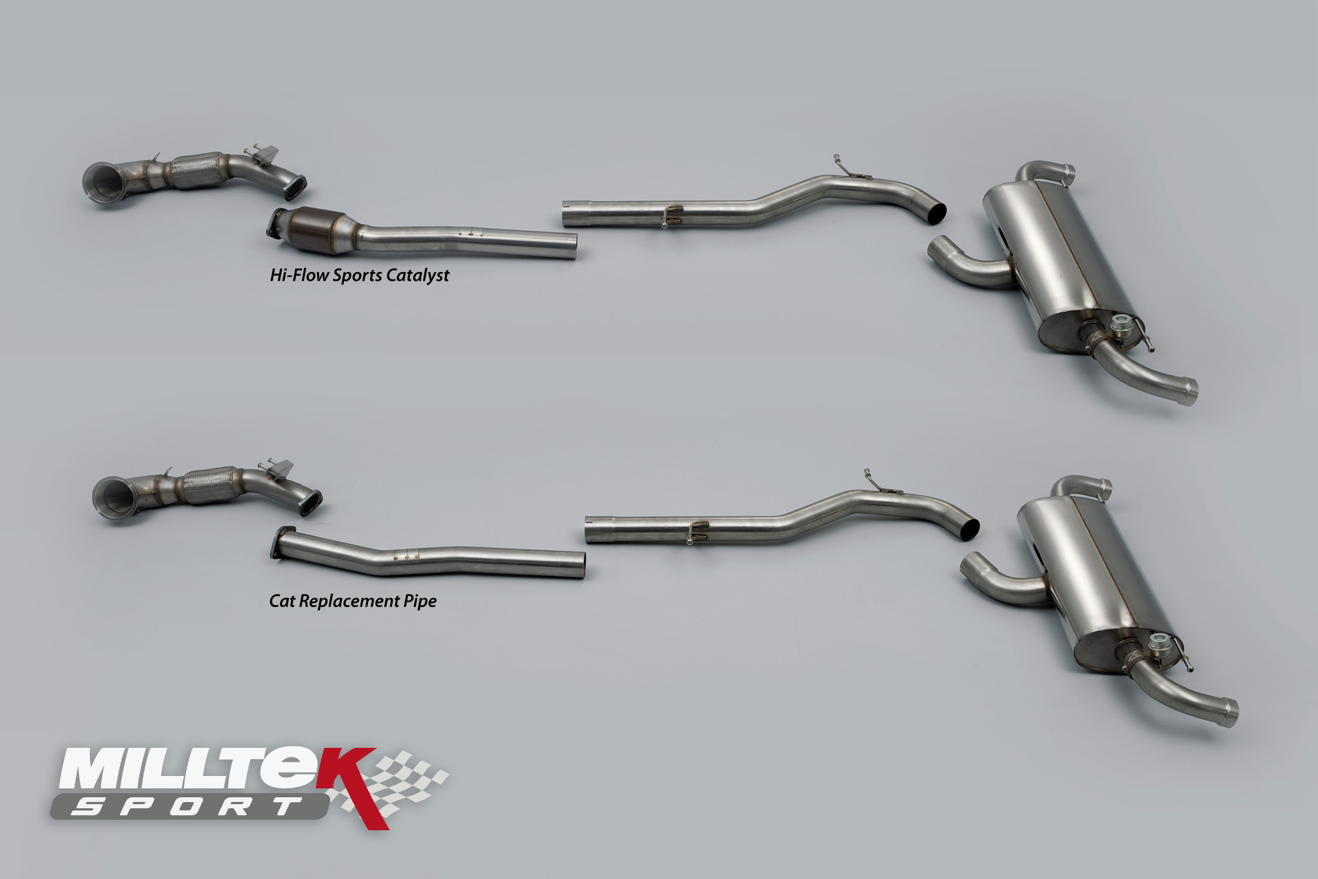

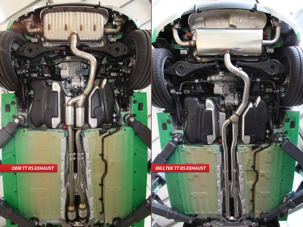

En images ça donne ça:
1) Ici la ligne d'origine à gauche avec une descente de turbo dédoublés qui donne naissance à un échappement en deux petits tuyaux. A droite catback + by-pass Milltek mais là ça fait juste du bruit car restes dans une configuration en échappement double et tu conserves la descente de turbo d'origine ultra filtrante...
2) Là, la Milltek Race avec descente de turbo monotube et donc le reste de la ligne aussi en monotube de plus gros diamètre facilitant l'écoulement des gaz. Au dessus avec les catas 100c, en dessous décata mais tu passes plus le CT pour gagner 5ch...

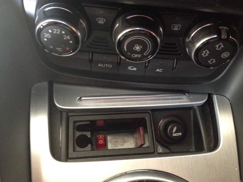

La modif consiste à monter en série un interrupteur sur le circuit électrique alimentant la valve permettant ainsi de la gérer à 100 % ouverte quelque soit le régime ou le rapport engager
C'est la première chose que j'ai fait sur la mienne
J'ai placer l'interrupteur dans le cendrier au fond
Je peux te faire une photo si ça peut t'aider
Oui je veux bien une photo shaka merci ;)

Volia pit66
L'interrupteur que j'ai placé au fond du cendrier
Et le fil à couper couleur vert noir ou j'ai tiré mes 2 fils vers mon interrupteur
Tu vas pouvoir profiter du son quand tu le veux après quelques soit le régime moteur et le rapport engagé et par simple pression sur l'interrupteur tu reviens en fonctionnement d'origine des valves qui est mal foutu en mode sport

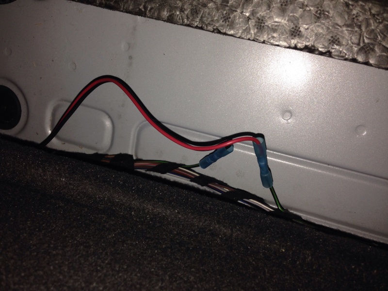

Ingénieux! :jap: En plus c'est propre je trouve comme montage! C'est à quel endroit dans la voiture ou tu coupes le câble?
arriere gauche sous la garniture du coffre
Je l'ai placé ici comme ça ce vois pas et c'est facile d'accès
Vers la prise aux c'est moins pratique à l'usage mais plus facile à passer pour le câblage
c'est la petite tresse à gauche dans le coffre
Apres je vais voir mais je pense carrément laisser l interrupteur dans le coffre car le but c est de le laisse ouvert je voie pas pourquoi on aurais besoin de touche à l interrupteur?
C'est quand même pratique quand tu passes à côté des Schmidt pour pas trop te faire remarquer et sur les longs trajets pour pas devenir sourd, parce que faire 500 bornes en 6 pile dans la zone de résonance... Moyen quoi, en tout cas pour moi avec la Milltek Race!
La valve est de toute façon ouvert sur les rapports supérieurs sur l'origine?
D'accord avec elsasser c'est bien pratique d'avoir l'interrupteur car sur long trajet en pleine zone de résonance ça casse la tête au bout d'un moment
La valve est ouverte oui si mode sport activé ou selon le régime moteur mais faut être a plus de 4000 je crois mode sport off
Si ton but est de la laisser en permanence ouverte t'embête pas avec ça débranche la durite sous la voiture
ok merci de l'info je vais faire avec l'interrupteur alors pour etre tranquil et proprement
