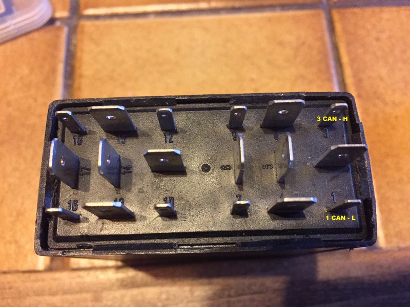

salut a tous , j'ai recus le calculateur du volant , j'ai testé mais rien , je pense que j'ai pas le can bus qui arrive au porte relai a l'emplacement du calculateur
vous en pensez quoi je voudrais ramener les 2 fils can L,can H sur le pin 1 et 3
voici le connecteur sur la voiture (porte relais) les pins 1 et 3 il y a rien
le calculateur avec le pin 1 et 3

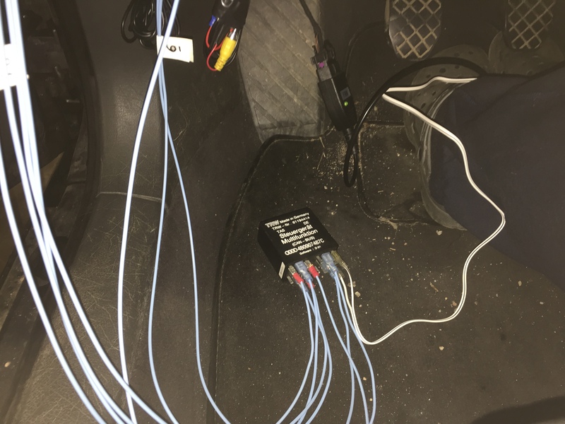

le schema
porte relais avec emplacement 7 et 8 du calculateur volant
calculateur volant
bon j'ai essayé et sa fonctionne , les touches du volant . j'ai fais un branchement a l'arrache , maintenant il faut faire sa propre !

ok francois, j'ai regardé et l'histoire du fil derrière le rnse, c'est le violet , epuis sous le volant vers les fusible il faut trouver un fil ,
j'ai aussi un fil gris du pccm ,j'en fait quoi

bon faut dire que j'ai fais un montage a l'arrache et plus de batterie ,plein de défauts au vcds ,
j'ai chargé la batterie toute la nuit ,je vais essayer en faisant ca proprement et contrôler mes câbles si ils sont au bon endroit
mes câbles qui arrivent derrière le rnse

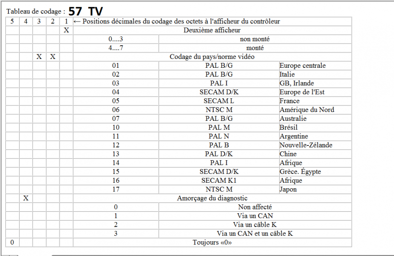

par contre je sait pas si je doit mettre TV ou pas avec le module pccm
mon code 0509117
le dernier chiffe je met 7 ou 8 ?
j'ai encore une question , en branchant le pccm a la place du syntoniseur TV , est ce qu'on a acces au calculateur 57
je me demande si il y a pas un probleme avec la norme video
en france c'est SECAM L et le boitier pccm ,il y a marqué PAL/NTSC

Oui sur le RNSE il faut que lui dit qu'il a la tv
j'ai essayé mais rien ne change et au diag il met absence de comunication avec tv , sinon tu a acces au calculateur 57 au diag ?

C'est quoi le calculo 57?
syntoniseur tv mais en faite on y a pas acces
sa y est sa fonctionne , apres un appuis long sur le + du pccm et c'est nickel ,

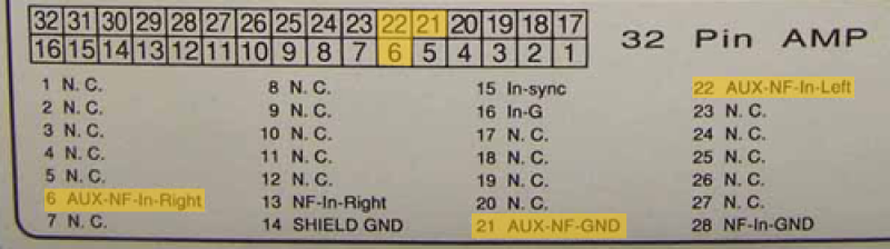

bon changement d'avis , le boitier yatour on verra plus tard , je vais installer une prise AUX en me branchant sur le connecteur 32 pins ,vu que c'est prevut , emplacement 6 ,21 , 22
j'ai tout se qu'il faut , recuperer les 3 broche de l'encienne fiche du RNSD et les brancher sur la prise du PCCM qui son libre
puis un coup de vcds pour activer AUX
comme ca j'aurrais ca apres
ça c'est pas con si ça fonctionne bien je te copie ton idée
comme ça tu garde le chargeur CD en plus
