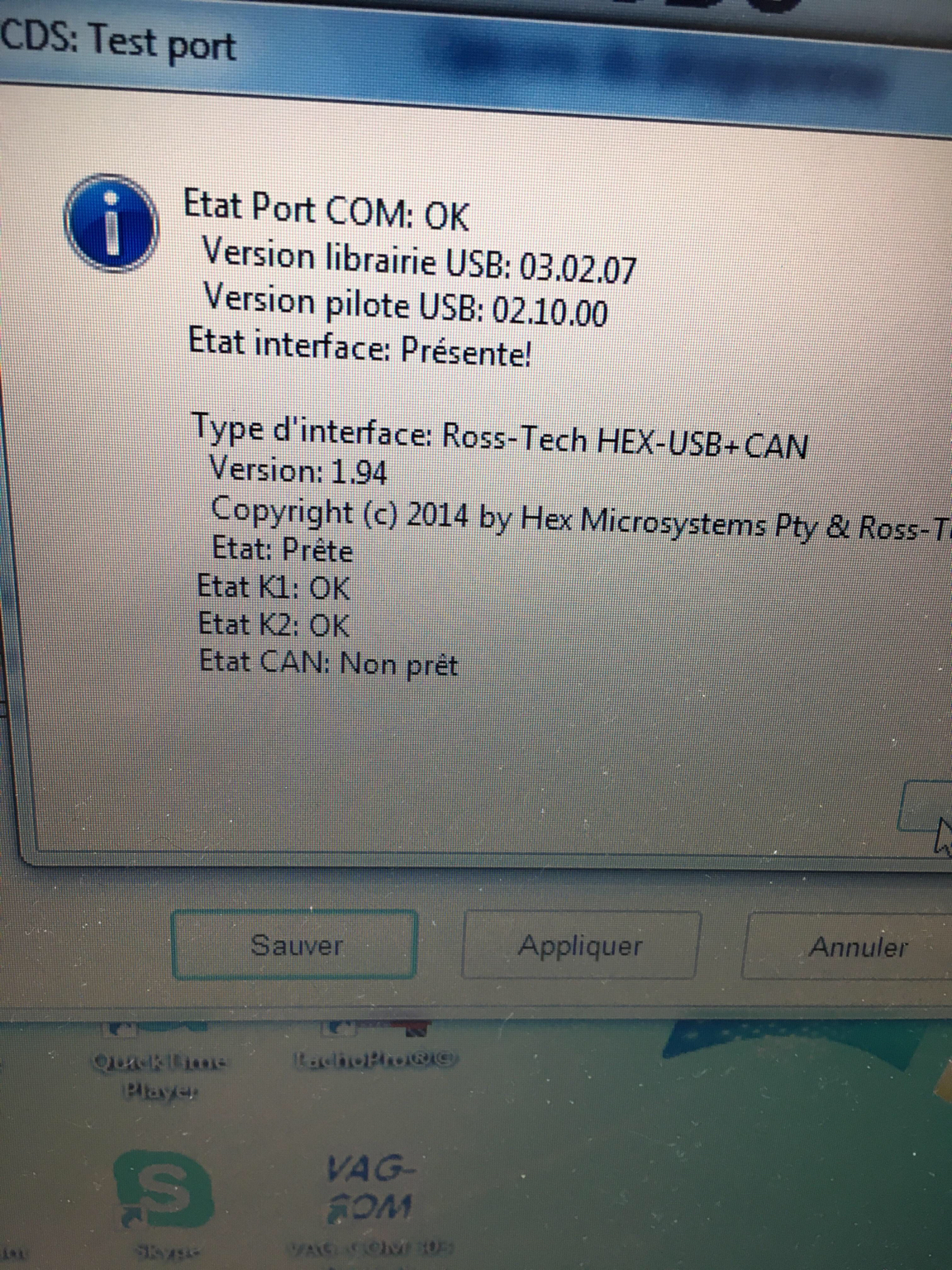

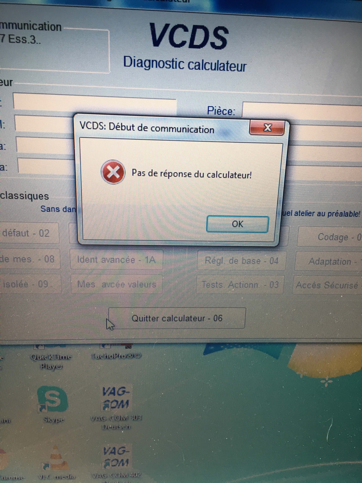

Bonjour alors mon can ne prend pas l'autoradio
Quand je fais le test il dit can pas prêt
J'essaye de faire la recherche direct du calculateur je note 37 et rien je comprends pas
quel modèle véhicule ? Tu t'es ponté ou pour tes can h et l ? Et le kline ... cela dépend de ce que tu avais comme autoradio avant
Salut le poste et d'origine et mon véhicule et une Audi A6 allroad 2L5 TDI de 2005
tu a quoi comme autoradio et tu peut voir les autres calculateur , genre 01 moteur etc...
