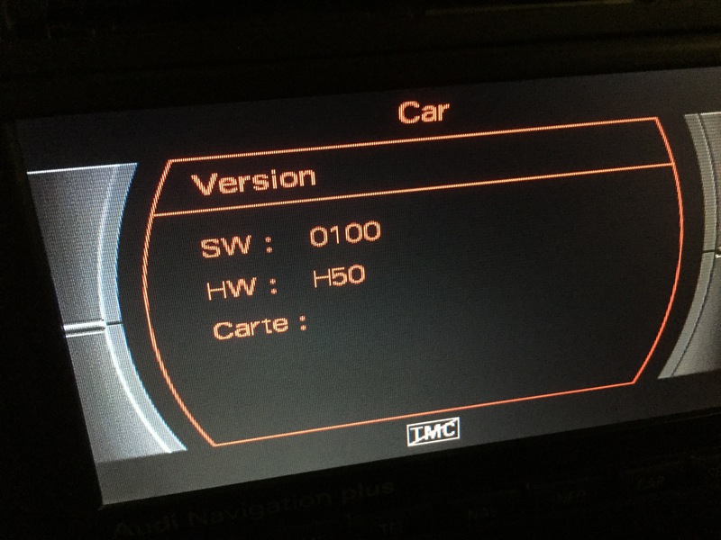

et ca c'est quoi ? la version du logiciel
Oui c'est ça
La derniere version est SW 650
Oui c'est ça

No. pièce Log: 4B0 035 192 P Mat: 4B0 035 192 P
Pièce: RNS-E BASIC EU H50 0100
Révision: 06S No. de série: AUZBZ7D0019110
Codage: 0509115
No. Atelier: WSC 02335 785 00200
VCID: 2A50EC5B86E4098

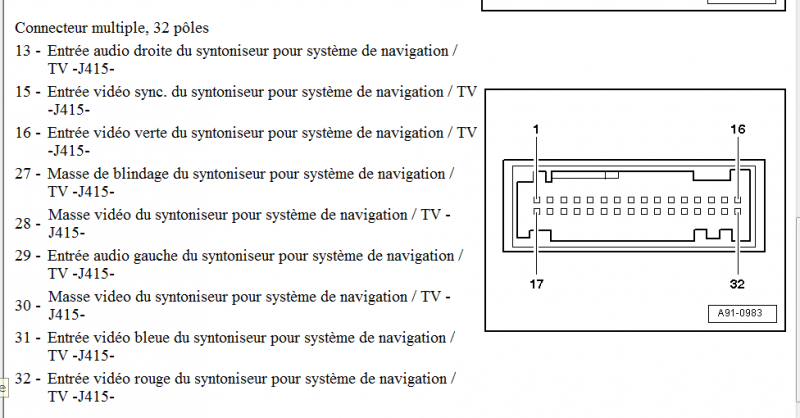

il y a un truc qui me chifonne , avec le RNS-D d'origine il y a un pin a l'emplacement N° 11
rns-d connecteur 1
[/url]
rns-e je ne voit pas la commande au volant
le connecteur kafatec a pas le pin N° 11

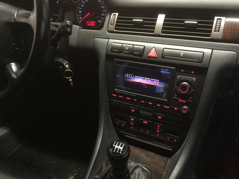

aujourd'hui rallongement des fils du connecteur kufatec , car trop le bordel pour rentrer le rnse complètement
voila comme ca il y a plus rien derrière le poste
Comme ça tu vas pouvoir mettre tes fils derrière la boite à gants.

oui comme ca ,vu que plus tard j'ai d'autres trucs a mettre , la connection se ferra derriere la boite a gant .

sa y est tout rentre nickel ! première étape terminée après j’installe le bluetooth , les commandes volant et voir le lecteur du GPS qui deconne
