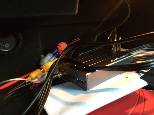

J'ai réussi à streamer mon iphone 6S sur l'écran du MMI. C'est top pour avoir Waze entre autre, ca marche plutôt bien.
L'intégration se fait dans la boite à gant.
Il faut un cable AMI composite et un boitier miracast airplay et une alimentation 12v qui se prend depuis la boite à fusible placé juste à côté de la boite à gant.
Je vous posterai des photos

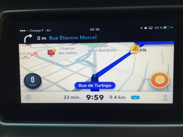

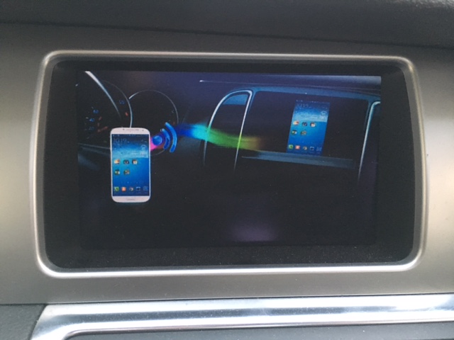

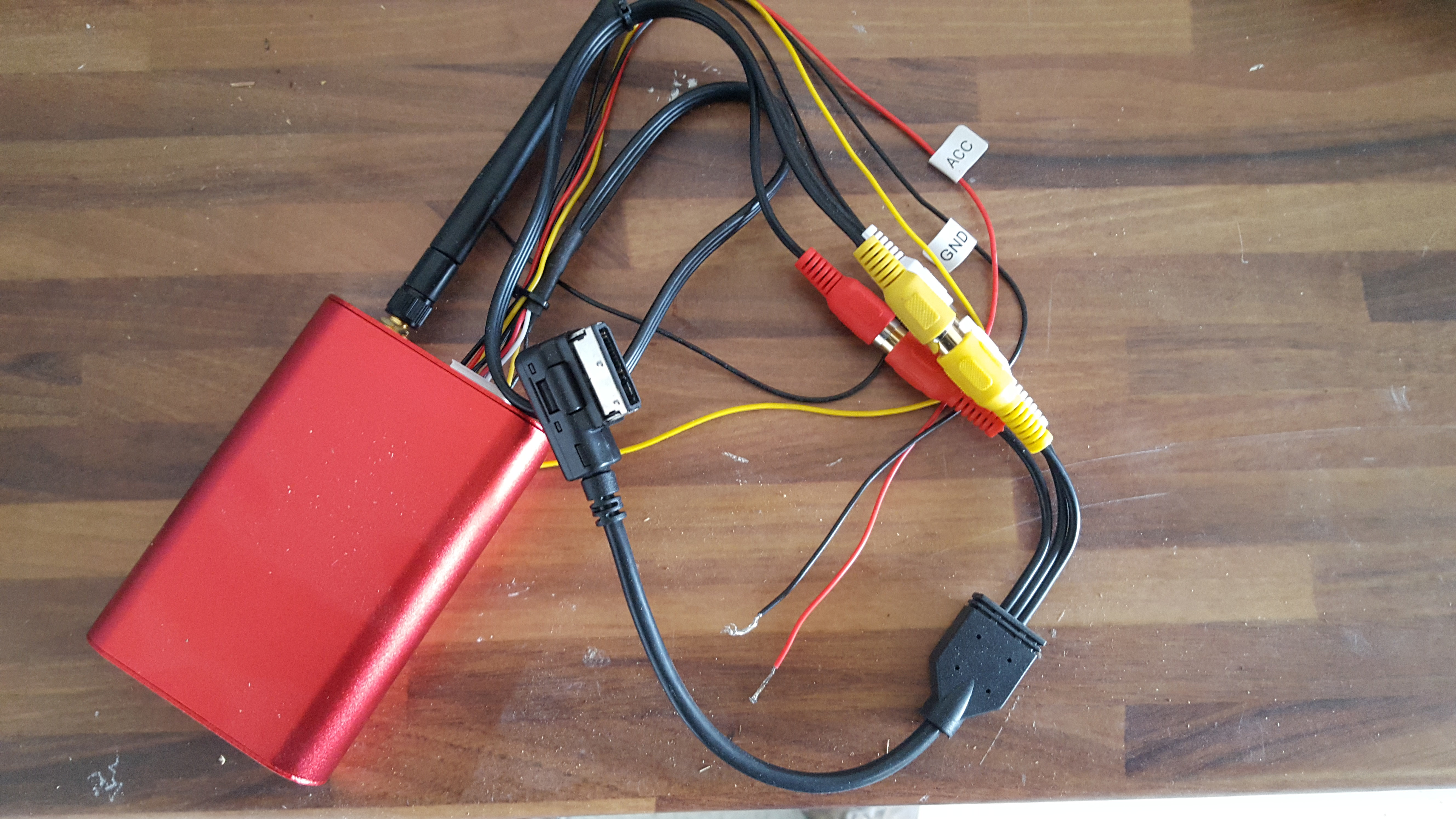

Voici les photos de l'installation:
Celle ci correspond à l'écran au démarrage de la voiture, donc du boitier:
L'installation dans la boite à gant du boitier Miracast / Airlplay: à noter j'ai pas su tout rangé les cables encore
La vue plein écran de Waze sur l'écran du Q7
Ca marche bien pour moi et la définition c'est pas du 4K mais largement satisfaisant en plein écran.
Matériel:
1 x boitier miracast sur ebay
1 x prise AMI RCA sur amazon ou ebay
1 x ligne 12 v a prendre de la boite à fusible
Si vous avez des questions n'hésitez pas

J'ai regardé sur eBay, il faut compter une centaine d'euros avec fdp et une vingtaine d'euros pour le cable...
De mémoire, tu as un MMI 3G+, reste à voir si ça marche avec mon MMI 3G... Je ne vois pas pourquoi ca ne marcherai pas...
Effectivement j'ai un MMI3 G+, Exact ca coute pas si cher, je viens de l'utiliser toute la semaine de Noël c'est pratique pour garder les yeux sur la route.
Je tenterai de rechercher sur mon PC car pas très pratique depuis le téléphone.

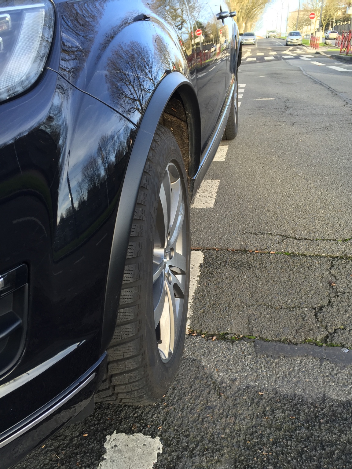

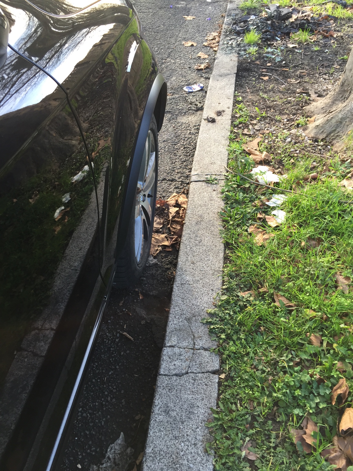

Mais t'es en 20" ? Avec les jantes type Avus ? Je ne me souviens plus...
Car autant je trouve que ça va bien avec des jantes en 21", autant avec du 20", les roues sont trop rentrés à mon goût
Comme je viens de mettre les roues hiver en 20", je prendrai des photos si tu veux

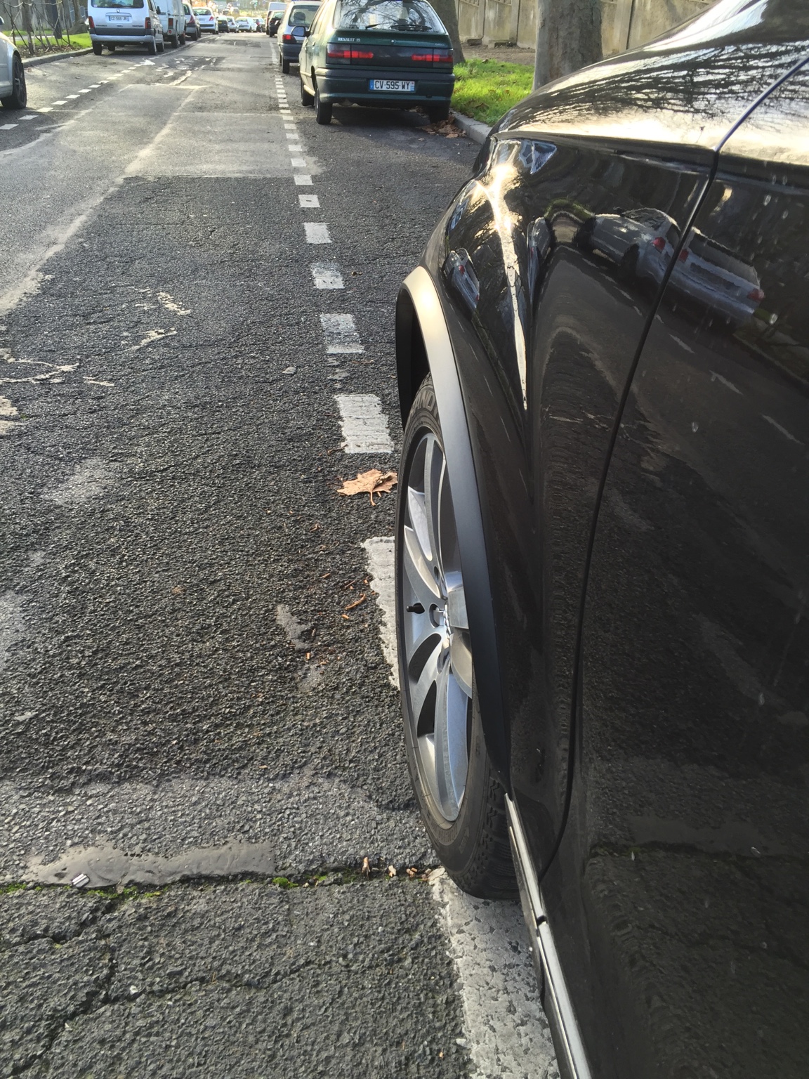

Et voilà des photos avec les jantes Avus de 20" en 275 de large v.s. en 295 pour les 21"
Comme tu peux voir ca rentre pas mal... Je ne suis pas fan... D'autant plus que mes pneus sont plus bruyants.
La seul solution c'est de faire comme spyman mettre des cales H&R.
Dommage que l'ET sur ses modèles de jante en 20 " rentre trop, il aurait fallu un ET 44 et c'est le top
les cales je ne sais pas trop, mais j'attendrai de tomber sur une annonce pour des 21 pouces ^^

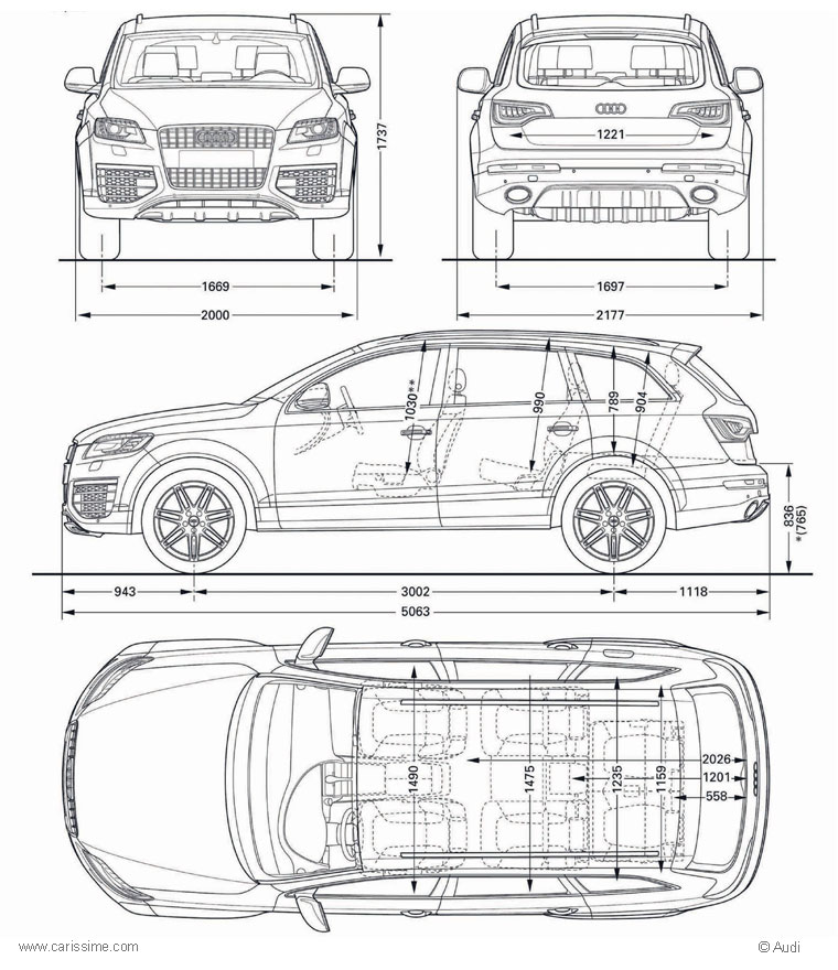

je dois aller à Ikea vous avez une idée de la longueur du coffre une fois la banquette du milieu repliée?
je ne retrouve pas la donnée.
:marcelpoire:
Salut panda j'ai trouvé ca si ca peut t'aider, siège rabaissé la longueur fait 2,026 m
de rien ;-)
moi aussi je pense que ca va rentrer si tu avance les sièges
