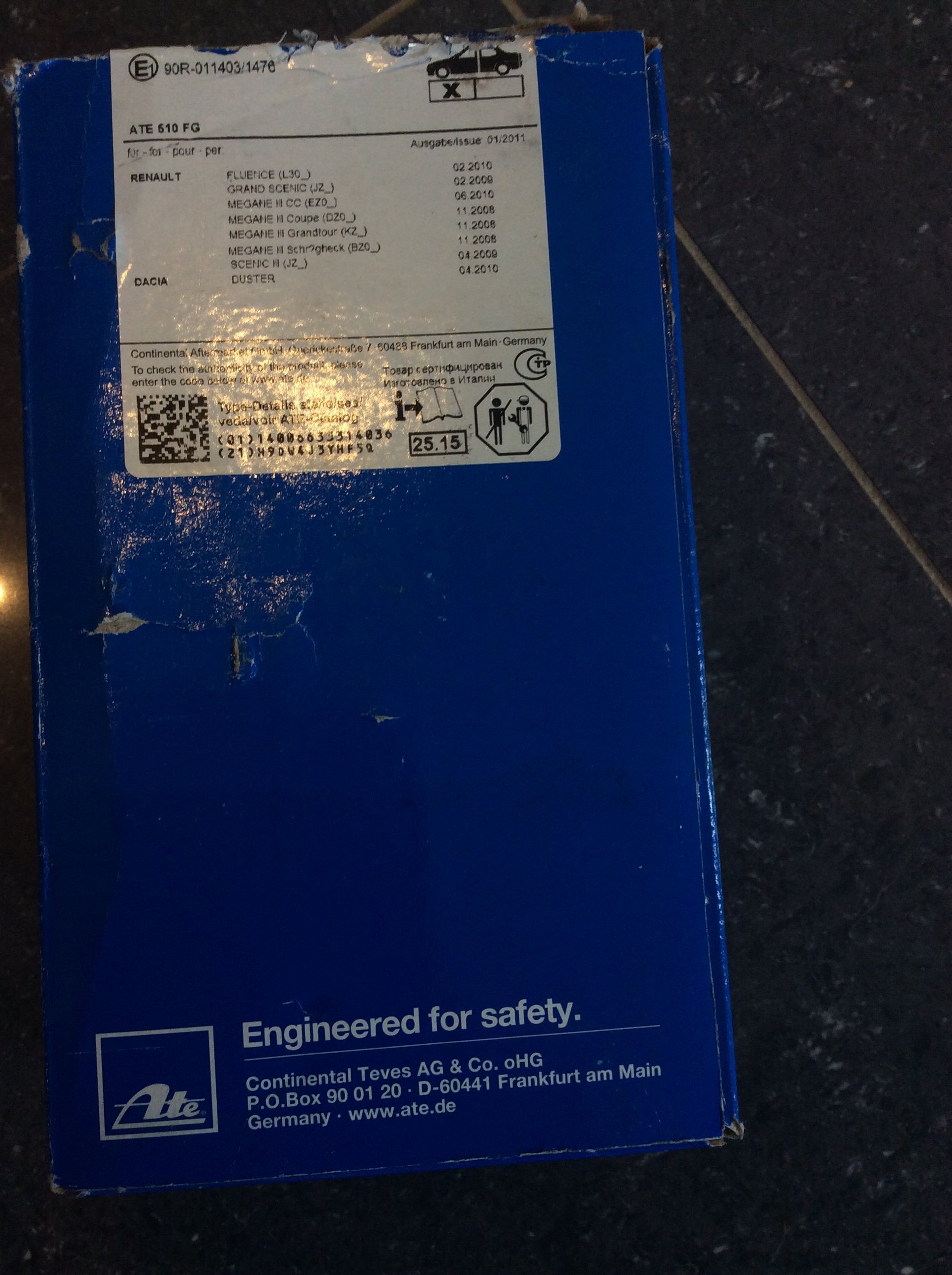

C'est de ta faute Thierry, Dacia commence a se vanger !!! ;-)
Là c'est carrément un affront !
Dès demain j'en pulvérise 2 ou 3 pour toi.
