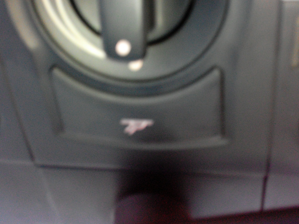

Il y a aussi un bouton à côté de celui du toit ouvrant, je ne sais pas à quoi il sert si qq'un sait?
Je vais essayer de trouver la photo.
Désolé, pas bonne qualité, j'essayerai d'en refaire une mieux.

Je viens de le tester, ce bouton sert à activer/désactiver l'éclairage d'ambiance dans les portières.
