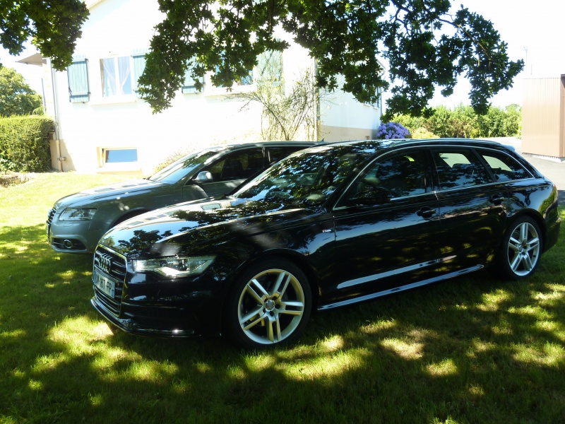

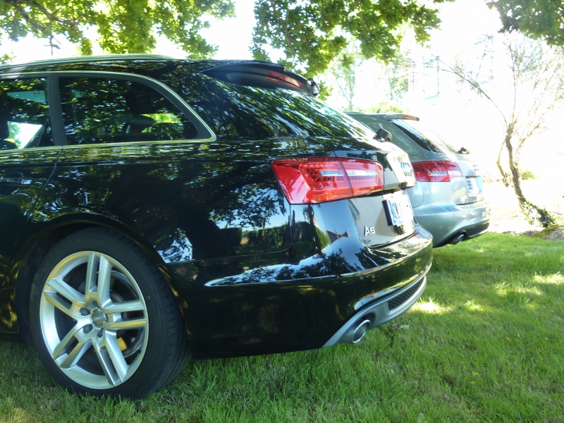

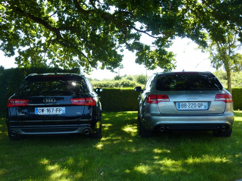

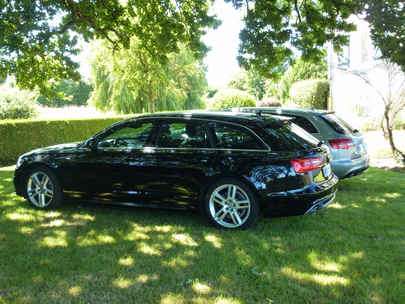

Aujourd'hui, visite de mon beauf avec sa nouvelle acquisition :
A6 C7 Avant Sline 204 ch Noir de 2013.
Petit comparatif routier et esthétique entre l' A6C6 et l' A6C7. :sol:
Sur la route, le 204 ch est douce et agréable avec la BV multitronic en D.
Mais pour s' amuser et rivaliser un peu avec l' A6C6 (80 ch d' écart quand même), il faut la passer en S. :race:
Côté intérieur par contre, la différence est importante (heureusement car ancienne génération pour l' A6C6).
la C7 est magnifique, mais la C6 ne fait vraiment pas démodée, par rapport a la difference qu'i y avait entre la C5/C6

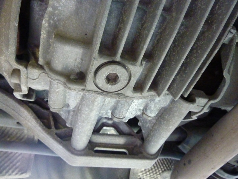

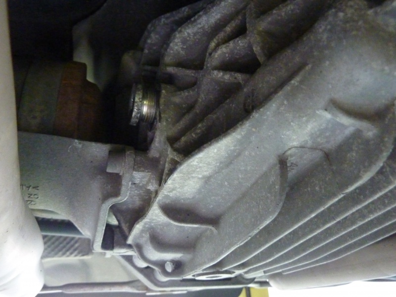

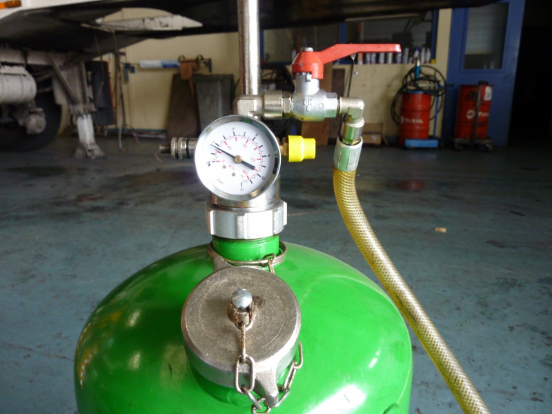

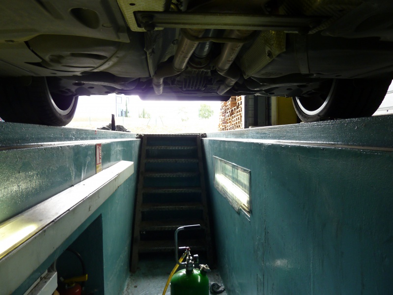

Bon ben voilà, vidange moteur avec le remplacement de tous les filtres : RAS.
Vidange du pont également, rien de bien compliquer.

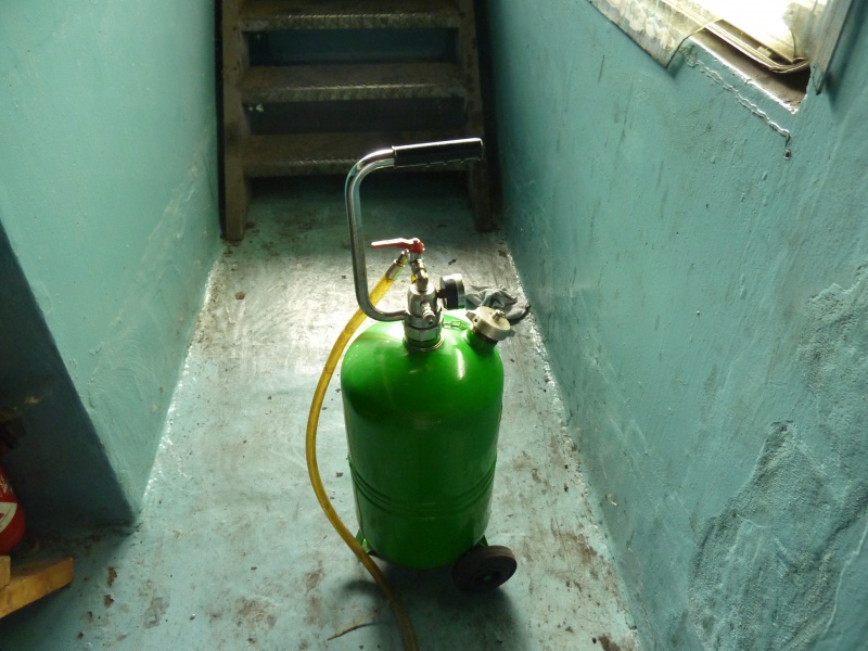

Avec une fosse, une clé "allen" de 10 et un distributeur d' huile à pression.
Et c' est parti, mon kiki...
Bouchon de remplissage
Bouchon de vidange

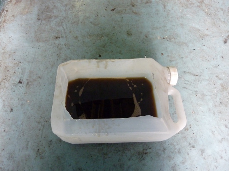

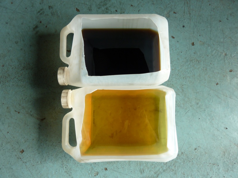

Voilà l' état de l' huile du pont après 120000 kms.
On remplit le distributeur avec de l 'huile de synthèse TOTAL SYN FE 75W90 et mise en pression avec un mano à 2 bars.
Puis, remise à niveau ( à débordement) du pont : un peu plus d' un litre environ.
Petit comparatif, huile neuve et huile ancienne.

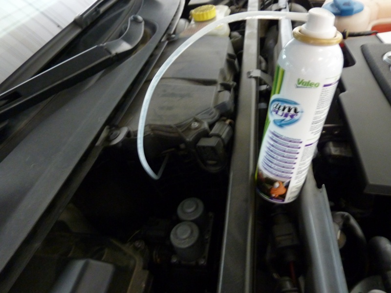

Nettoyage anti bactérien du circuit de clim, je le fais à chaque fois que je remplace mes filtres d' habitacles vu la galère à les remplacer (surtout remettre les nouveaux).
Avant / après.
Produit facile à utiliser
La notice à suivre, rien de compliquer là aussi.

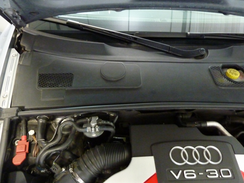

Puis, il faut déposer le cache de la baie de pare brise pour pulvériser le produit.
On sent bien le produit arrivé dans l' habitacle, après faut il vraiment le faire ou non ?
Effet placébo, efficacité réel, je ne sais pas mais c' est fait.
