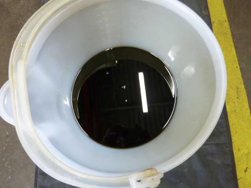

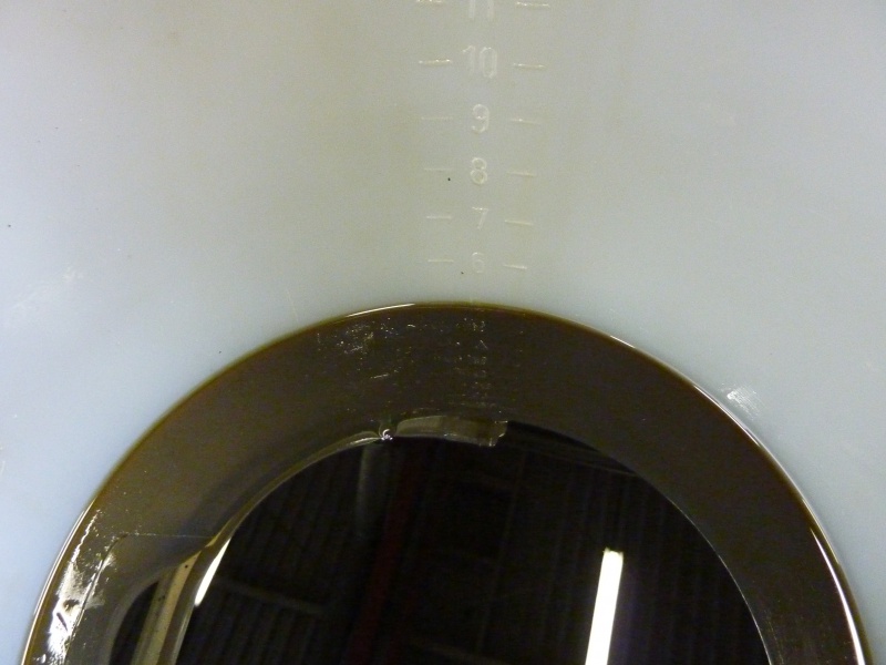

Photo de la couleur de l' huile à 115000 kms.
Photo de la quantité totale vidangée : environ 5 litres

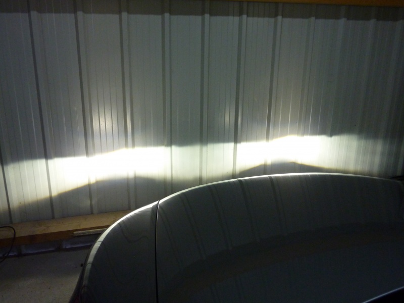

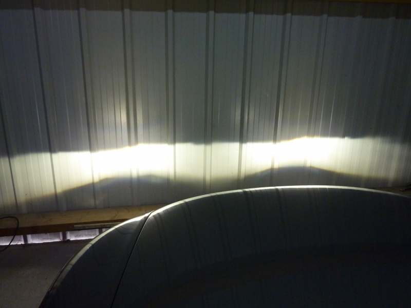

Autre chose, j' ai remplacé mes lampes Xénons d' origine par des OSRAM Cool Blue et comme beaucoup, ce fût un peu la galère à remplacer.
Photos des lampes.
Résultat : les lignes blanches et autres panneaux de signalisation plus visibles de loin et flux lumineux plus blanc (se rapprochant des leds AV).
Avant :
Après :

Je vois la diference entre les deux photos...
Bon, alors c'est parti pour encore 5 ans pour les ampoules.
Les anciennes lampes fonctionnaient mais je voulais changer au niveau de la couleur du flux lumineux (5000 k au lieu de 4300 k d' origine).
