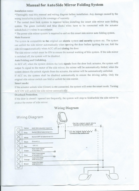

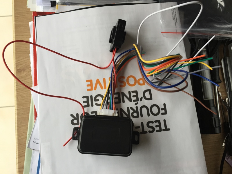

Bonjour, je viens de recevoir le module que j'ai commandé pour le rabattement automatique des rétros externes à la fermeture/ouverture des portes.
Voici une copie du plan de montage de celui-ci:

Et voila la bête:
Maintenant y a plus qu'à trouver tous les câbles nécessaire au bon fonctionnement de tout ça. Je vais trouver tout ça près du moteur de vitre électrique de la porte conducteur. à suivre...

j'avais commandé ca pour ma B7 mais ca marchait pas
ce système marche avec impulsion de la centralisation
le soucis est quand tu dépasses les 10 km/h et que les portes se verrouillent, les rétros se rabattaient
bon courage si ca marche je suis intéressé
tu as un lien de tes boitiers
merci
c'est bien ce module que j'avais commandé et ca ne marchera pas tu va avoir le problème que je t'ai cité plus haut
c'est dommage, c'est intéressant...
et oui c'est logique, si c'est "piqué" sur la fermeture de la voiture, que les rétros se ferment pour n'importe quelles raisons du moment que la voiture sa verrouille ...
il doit y avoir une astuce électrique... (en dehors de désactiver le verrouillage auto en dépassant les 10 km/h)
Il suffit de rajouter un relais command par un12 Volt apres contac ,le relais reste ouvert tant qu il y as le 12 Volt apres contact et coupe la ligne qui est prise sur la fermeture des porte et qui coupe la ligne qui est prise sur l'ouverture des portes

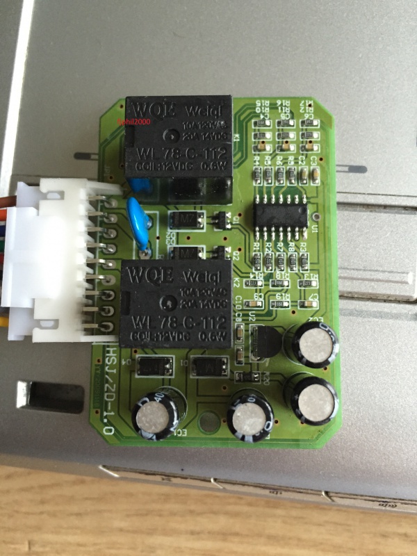

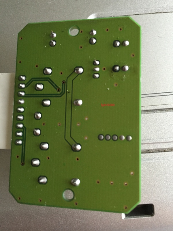

Bonjour, voilà comme je ne suis pas curieux j'ai ouvert le boitier du module d'ouverture/fermeture des rétros:
D'après ce que je vois, il y a deux relais donc à mon avis il suffit de brancher comme sur la notice fournie, mais avant de se réjouir trop vite je ferais le montage.

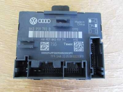

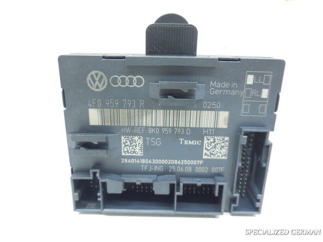

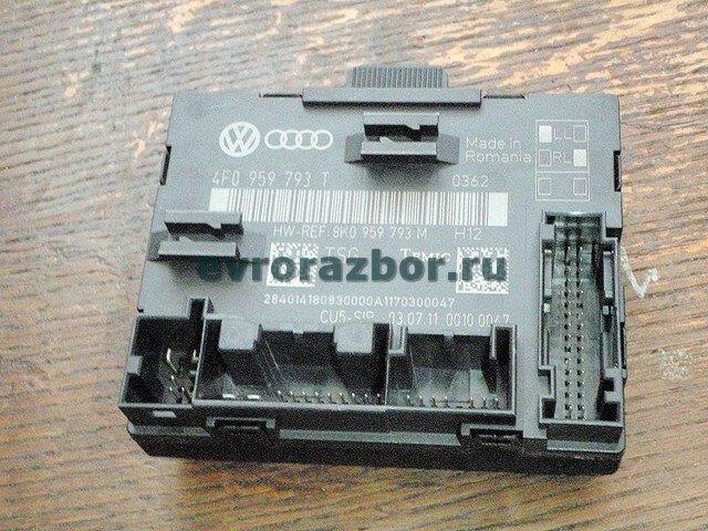

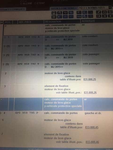

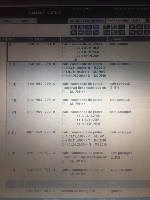

Salut, je reviens sur le sujet car j'ai encore une idée qui me trotte dans la tête, bonne ou mauvaise?! Vous pensez que si je mets un calculateur de porte d'un autre modèle par exemple A4, ce serait possible d'avoir l'activation des retros rabattables au Vcds?
calculateur a6
calculateur a6
calculateur a4
calculateur a4
Et les references trouvées sur etka
A6
A4
Sur le fond, peut-être mais le problème reste la protection composant à faire sauter. :reflexion:
