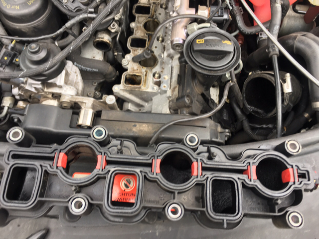

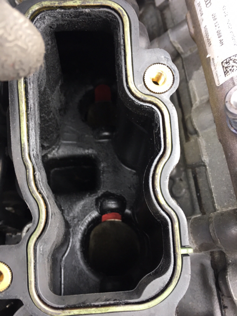

Les moteurs peuvent être retirés vu qu’ils sont désactivés dans la cartographie moteur. Ça va amener plus d’air dans le moteur d’où un gain en couple d’apres ce que j’ai lu.
Ah oui là d’accord, à suivre de prêt pour le avant après
Perso aucune utilité, mon couple est déjà au taquet par rapport au couple admissible par la tiptronic.

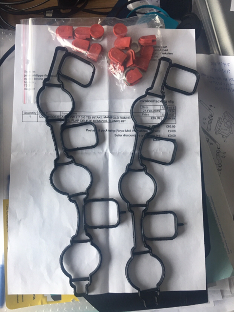

Kit de suppression des volets d’admission reçu ce matin. Montage des intercoolers et du kit prévu cette semaine. Viiiteee
Hate de voir ça et ton ressenti,fais des belles photos de ton montage.
Kit de suppression des volets d’admission monte. Accélérations plus franche, vraiment super. Je n’ai pas récupéré la pression que j’avais avant, reste à monter les intercoolers.
T'as le lien de ton kit de suppression que je regarde ça de plus près?T'as pas retouché ta cartographie pour l'instant?T'as pas mi de photo de ton montage des nouveaux intercooler

Voilà le lien pour le kit de suppression
https://m.befr.ebay.be/itm/AUDI-VW-2-7-3-0-TDI-INTAKE-MANIFOLD-RUNNER-SWIRL-FLAP-DELETE-REMOVAL-BLANKS-KIT-/122979430839?txnId=2074934465002

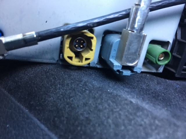

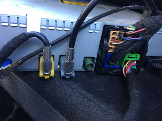

Bonjour, j’ai reçu le câble ami pour monter sur mon Mmi3g high mais après avoir branché et coder dans le menu caché ça ne fonctionne pas.
J’ai bien activé ami dans le menu vert diagnose settings et puis reboot.
Quand je branche une clé usb ou un iPhone il met soit illisible soit non compatible.

Alors? Content du nouvelle AMI?
Bonjour Victor, oui il va super bien. J’avais utilisé une clé usb formatée en ntfs d’où l’impossibilite de le faire fonctionner. J’ai aussi mis un câble bluetooth qui lui aussi fonctionne à merveille. Et de ton côté ça avance le keyless?

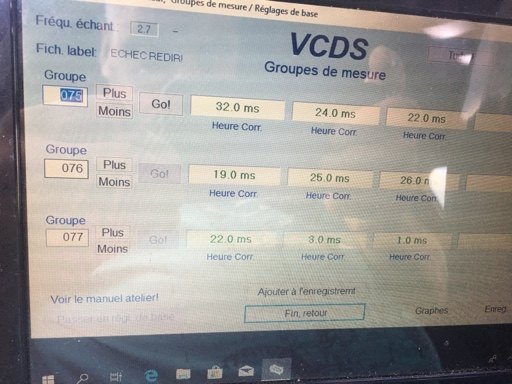

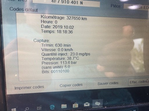

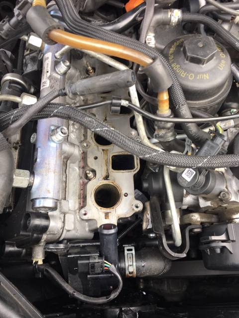

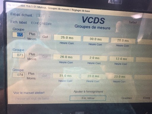

J’ai depuis quelques semaines au démarrage du moteur des tremblements et parfois le moteur cale. Après lecture défaut j’ai le code erreur 000135 P0087 pression trop basse dans le circuit carburant. J’ai fais une lecture des groupes de mesures des injecteurs. J’ai démonté la soupape de pression carburant sur la pompe pour vérifier si il y a des résidus de limailles et heureusement c’est négatif. Vous en pensez quoi?

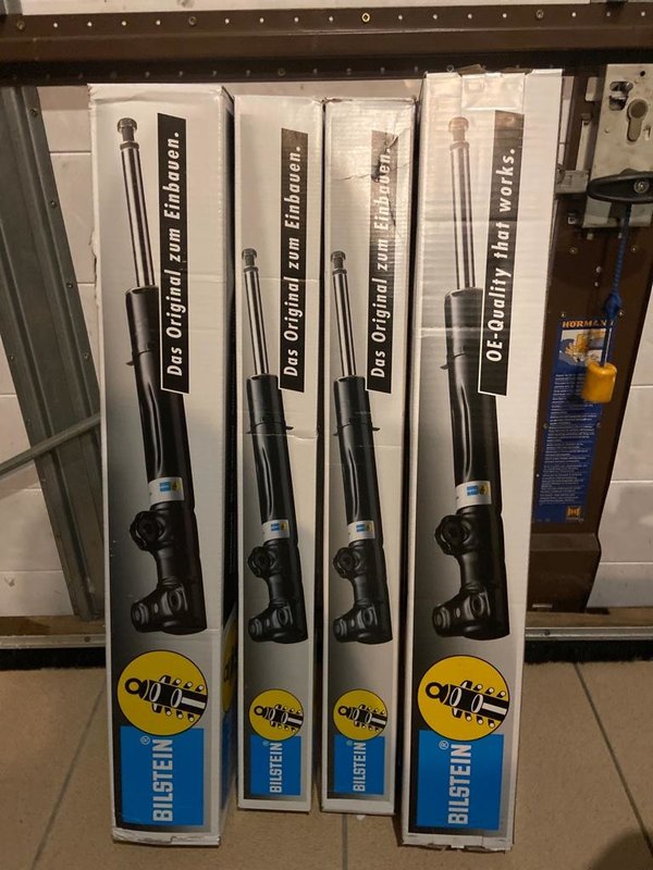

Montage prévu pour la semaine prochaine, j’attends les butées pour l’arrière. Il est grand temps de changer surtout l’ar car j’ai le mal de mer quand je passe sur des bosses.
