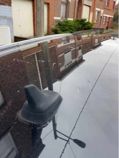

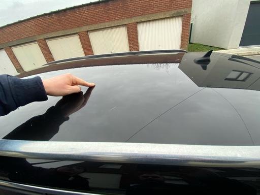

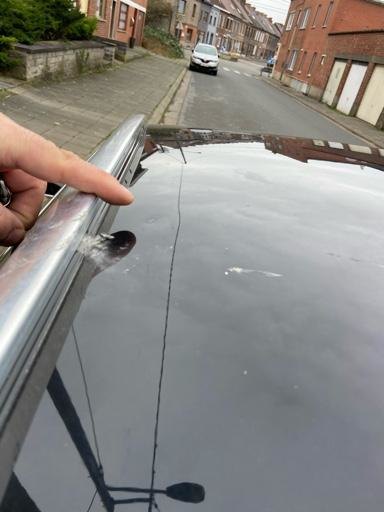

Mésaventure du mois de février après une tempête des ardoises sont tombées sur mon Break. L’expert veut me la déclasser économiquement irreparable. Mais je ne veux pas l’écouter et j’exige la réparation donc contre expert demander mais avec le confinement toujours en attente. f42b6a78ee3d8a5341c6e9251918b2b1.jpg
Tu peux lui soumettre l'idée du débosselage plus un bon efface rayure .
A l'époque j'ai eu une mésaventure identique ; demande de réparation avec des pièces d'occasion et le tour était joué.
Bon courage.
Bon courage.
C’est mon métier debosseleur ( je bosse à l’usine audi à Bruxelles ). Pour le debosselage ça ne posera pas de soucis mais il faudra repeindre tout le toit,faire un spot repair sur l’hayon, il y a aussi la barre de toit côté conducteur et la moulure du montant au dessus des portes à remplacer + le pare-brise.
Ha oui c'est sur que vu comme ça.
En tout cas j'adore ton boulot ; de vrai magicien.
Je pense me lançer sur l'aile avant du beau pere , mais je sais pas ou me procurer le matos.
ça chiffre vite mais quand meme de la à arriver au prix de la voiture...
Là il me compte 2859 € de dégâts le carrossier
 Il estime la valeur véhicule 6700€ - 3865€ de vente de l’épave - 2500€ d’un sinistre précédent pour lequel je suis en litige et pour lequel je suis au tribunal.
Donc en tout je toucherais 3865€+18€ sans indemnisation des dégâts occasionnés récemment vu qu’il me décompte 2500€ d’un ancien sinistre que je n’ai pas pu être indemnisé.
Ben dis donc c'est qui ton assurance (en mp si tu preferes) ils sont pas cool en tout cas .
Surtout quand tu n'y es pour rien.
Bon courage.
Assurance belge mais c’est l’assurance du propriétaire de la maison d’où ce sont envolées les ardoises qui intervient même si je suis en mini omnium.

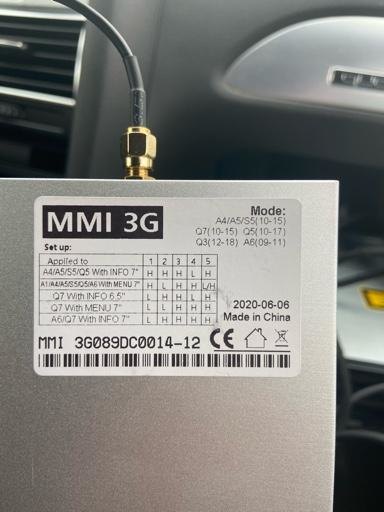

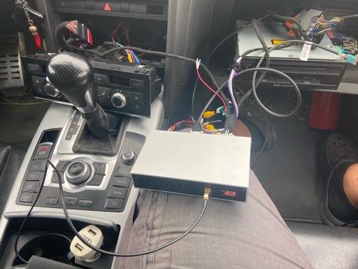

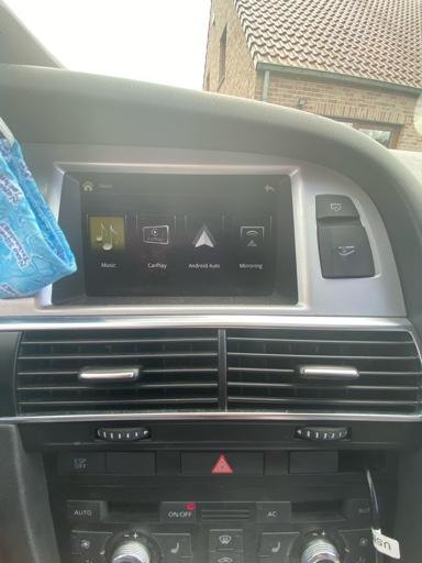

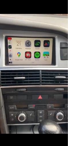

Montage interface carplay sur mon mmi3g high. Ça fonctionne super bien. Bientôt montage caméra arrière. d290bb24bb94479064d025fb0a76ebe6.jpg
Bonjour, qui pourrait me dire le format d’image de l’écran du mmi3g high? J’ai monté une caméra de recul et j’ai l’image en noir et blanc malgré avoir mis un module. La caméra que j’ai acheté est en PAL.
Salut
Tu as mis un module OEM? Le 3G de 4F n'accepte pas l'image si ca ne passe pas par le module OEM, ca affiche noir.
Essaies quand même un reset MMi juste avant se faire marche arriere pour voir si ca accepte la video pendant au moins 5 secondes.
Non j’ai mis la caméra sur l’interface carplay que j’ai installé avant. Des fois ça se met en couleurs quelques secondes. Je vais faire un reset comme tu me le conseilles.
Ah ok. Je ne sais pas comment ca se passe avec le carplay. Mais avec l'unité MMi 3G High sur A6 4F n'accepte que la video qui passe pas le module d'origine. Deja testé sur 3G High et 3G Plus, et pareil... ca affiche noir apres 4 secondes de video.
