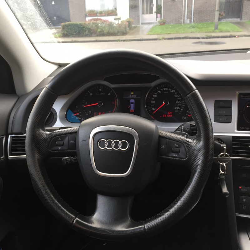

-montage volant meplat avec palettes activation au vagcom

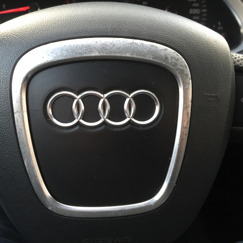

à votre avis est-il possible de remplacer le contour chromé de l'airbag car celui que je viens de monté est assez abîmé.

Il est super difficile de le remplacer, moi je l'ai fait sur la mienne, pas pour le remplacer mais pour le remettre apres l'habillage cuir de l'airbag.
Donc pour dire que il est extrêmement bien fixé et que tu doit changer le couvercle pas l'anneau. De tout façon pour avoir un anneau il te faut un couvercle avec anneau. D'ailleurs l'anneau ne peut pas etre enlevé sans percer ses fixations, et une fois percées, l'anneau n'est plus vraiment valable apres.
Voila pour ton airbag, un couvercle en bon etat.
http://www.ebay.de/itm/3-Speichen-Airbag-Abdeckung-Lenkrad-Audi-A3-A4-A6-A8-Only-Cover-KEIN-AIRBAG-/331405251352?pt=DE_Autoteile&hash=item4d294ad318
Et ca pour voir comment l'anneau est fixé.
http://www.ebay.de/itm/AIRBAG-ABDECKUNG-DECKEL-COVER-AUDI-A4-A6-A8-4-Speicher-/261360264947?pt=DE_Autoteile&hash=item3cda4926f3

pas de difficultés pour le branchement des palettes ???
ça marche bien???

@hérisson34 pour les palettes ça c'est bien passé pas de difficultés au montage, pour la t° huile je ne l'ai pas laisser en premanence pourtant j'ai une reprog dessus egalement.
oui ça a l'air assez hard à retirer sans rien cassé. Mais au pire je démontes celui installé et si ça ne va pas je commande un couvercle comme tu me l'as conseillé.
Attention, tu ne pourra le retirer que en enlevant deja le couvercle existant sur ton airbag. Il est impossible de le retirer autrement.
ah j'allais y aller par le dessus avec un tournevis en faisant levier. Merci du conseil.
Je te conseille fortement de prendre un autre couvercle. Attends la bonne occasion sur leboncoin car il y en a un airbag toutes les semaines, et peut etre moins cher que le couvercle seul sur eBay.de . Par contre fait bien attention aussi a ne pas acheter un qui est pour le volant 4 branches...
