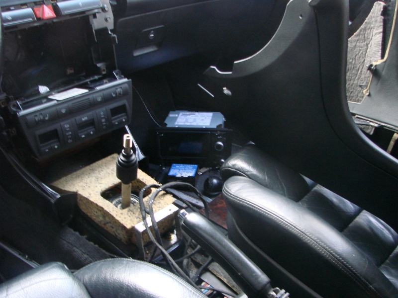

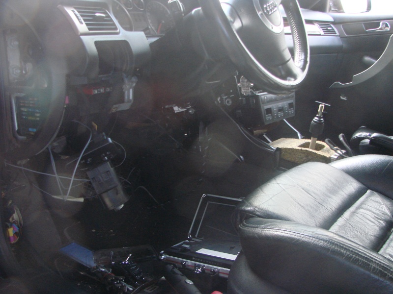

après la partie pratique assez simple 4 fils a connecter un peu de démontage , démontage des sièges pour connecter les prises console sous volant porte fusible ,autoradio module clim et le couvre tunnel entre les sieges accoudoir mais ça va j 'ai déjà donné je connais par coeur
Voilà chauffage opérationnel
