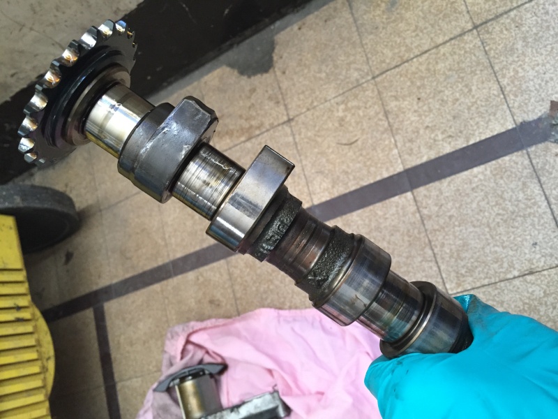

Vu l’état des pistons, de l'AAC, de la culasse, ça a surchauffé par cliquetis et ou manque d'huile (soucis de pompe à huile peut être). Rien a récupérer pour moi entre la culasse et le bas moteur, vaut mieux repartir sur un bloc complet d'occasion pour 1000-1500€. Pour la correspondance BAM/APY, les blocs/culasses sont interchangeables, c'est de la tuyauterie et le déphaseur d'AAC qui changent.

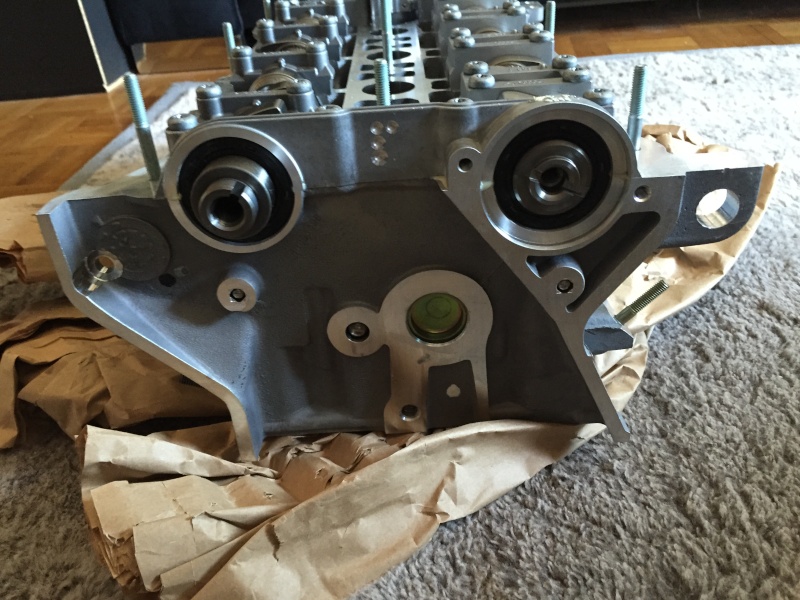

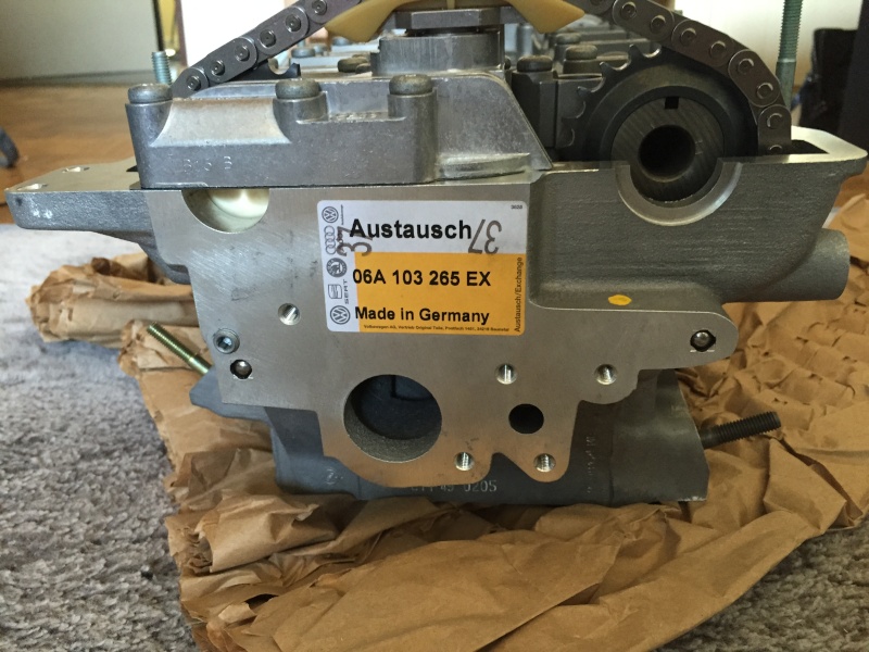

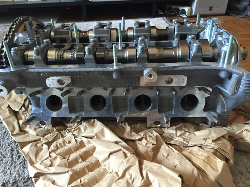

bon a ce jour j'ai commander une culasse neuve de chez audi

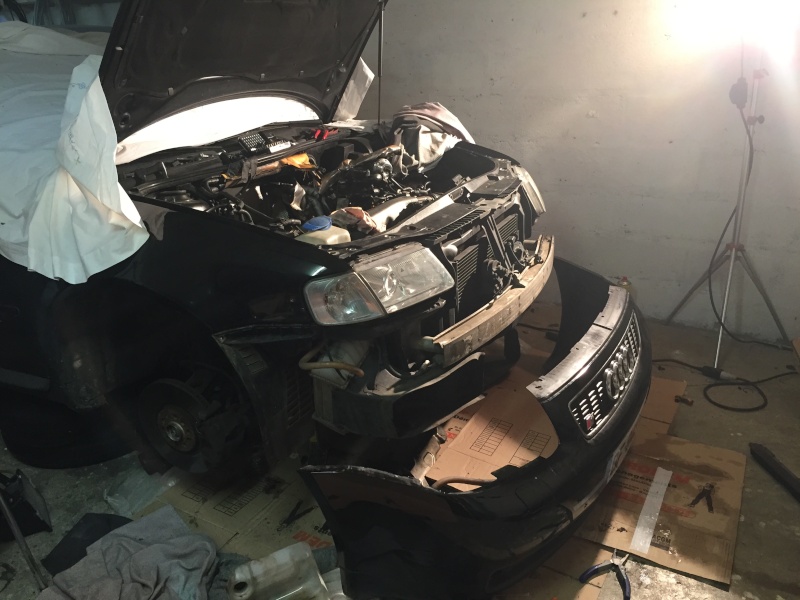

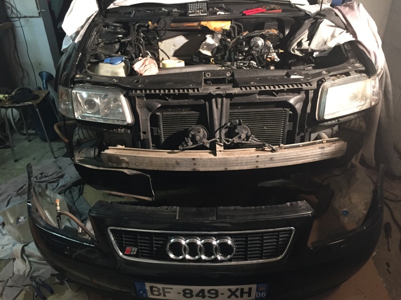

tite photo pour vous montré le chantier
et la c'est le drame

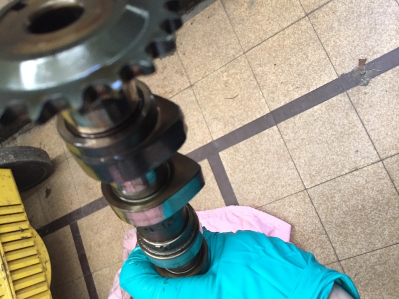

donc ma culasse commandé pour le bas moteur je suis complètement perdu que faire ??
un bas moteur neuf c'est 3400€
la culasse ma fait 2500€
sachant qu'il me reste un collecteur un échangeur a trouver
que faire????

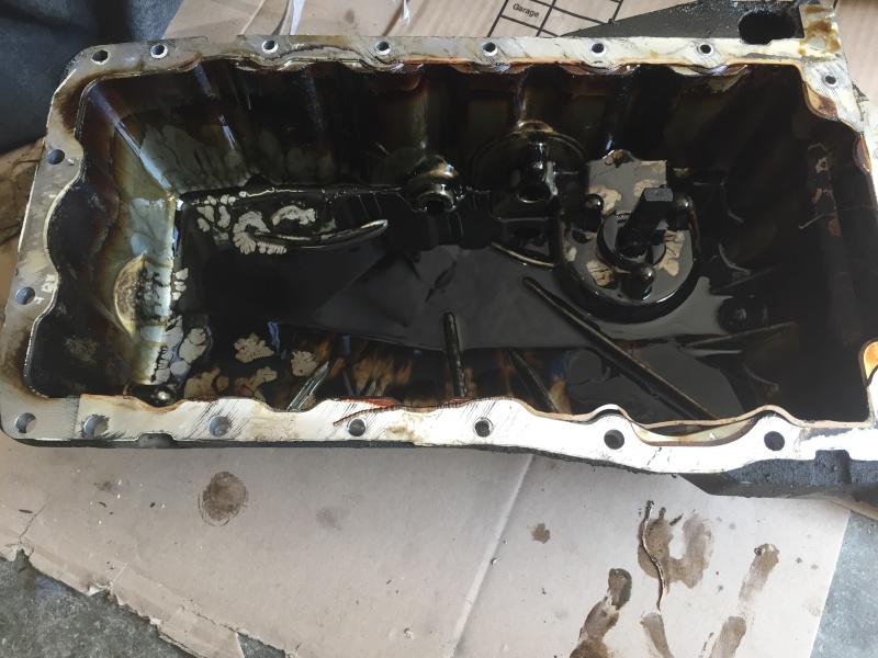

j'ai retrouver des morceaux de poussoirs dans le carter d'huile alors je sais pas si juste un réalésage suffira . sachant qu'il vas y avoir une culasse neuve je sais pas trop j'aimerai juste avoir un bas moteur en bonne santé pour évité de flingué la culasse .... c'est compliqué dans ma tête :mur: lol

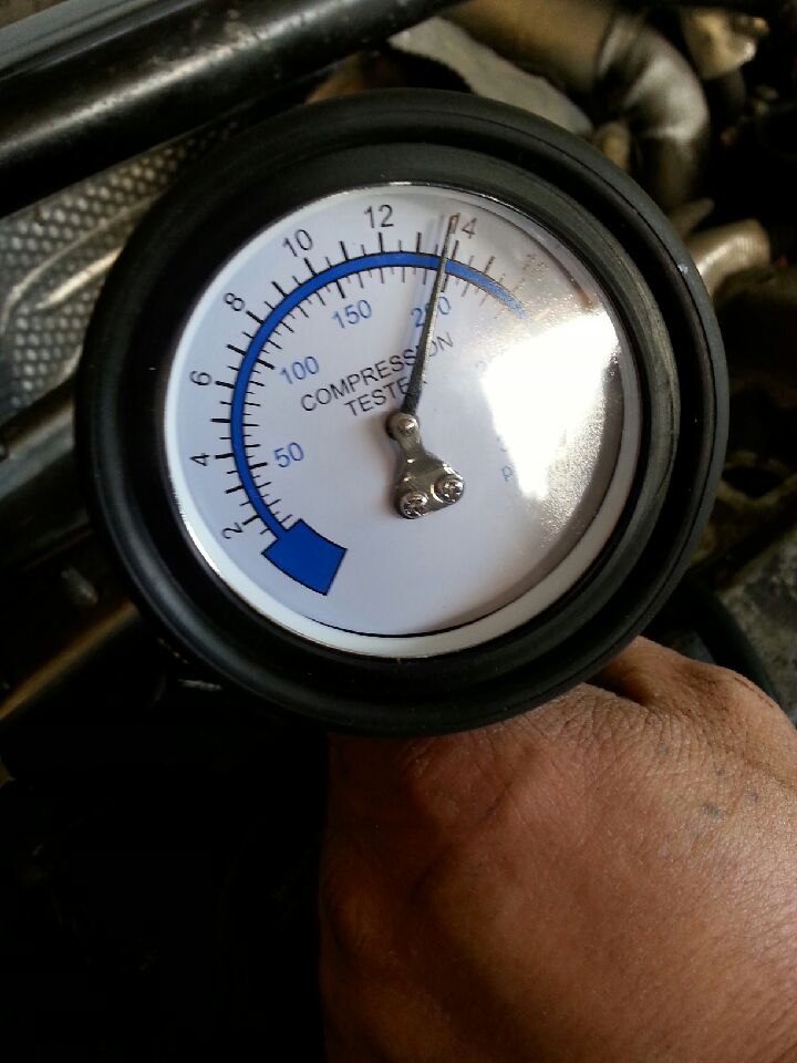

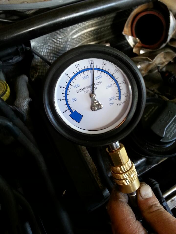

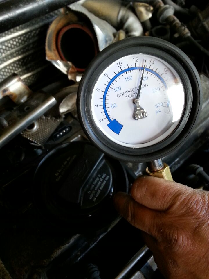

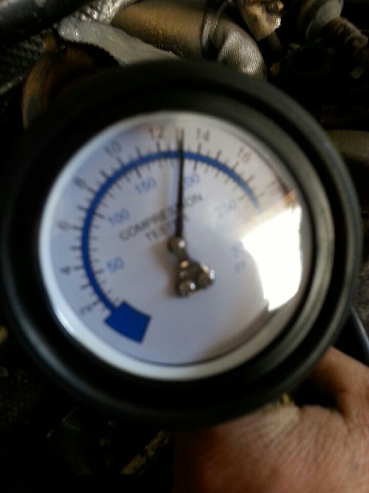

bon j'ai trouver un bloc moteur complet j'attend les taux de compression ce matin ^^ je reprend espoir
que du bonheur je charge les photos des compressions sur le pc et je vs balance ca
Dur ce qui t'es arrivé!
Courage pour la suite ;)
merci vava la passion me le donne ce courage ^^
a table ^^
cyl 1
cyl2
cyl3
cyl 4

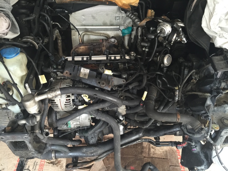

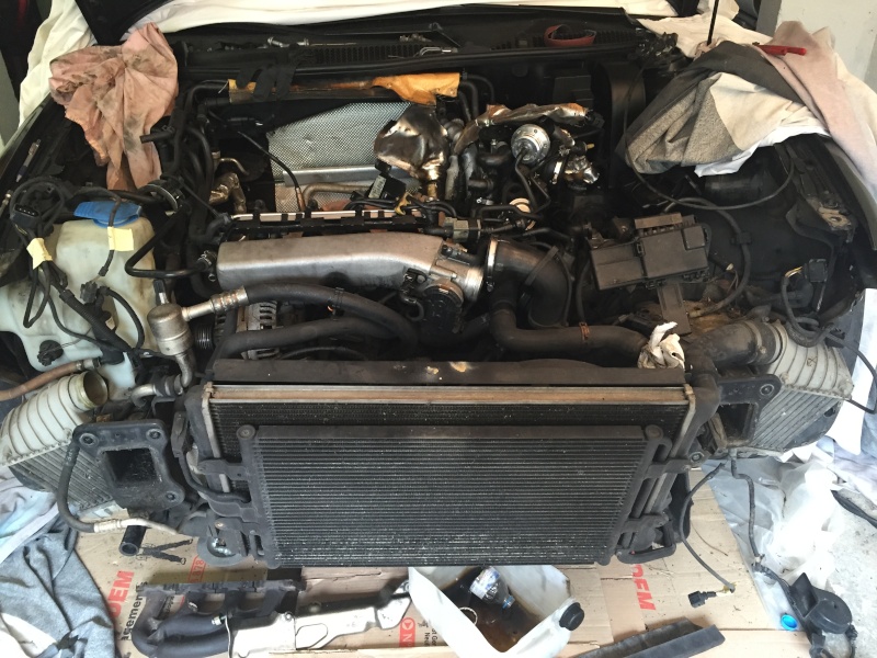

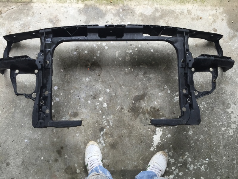

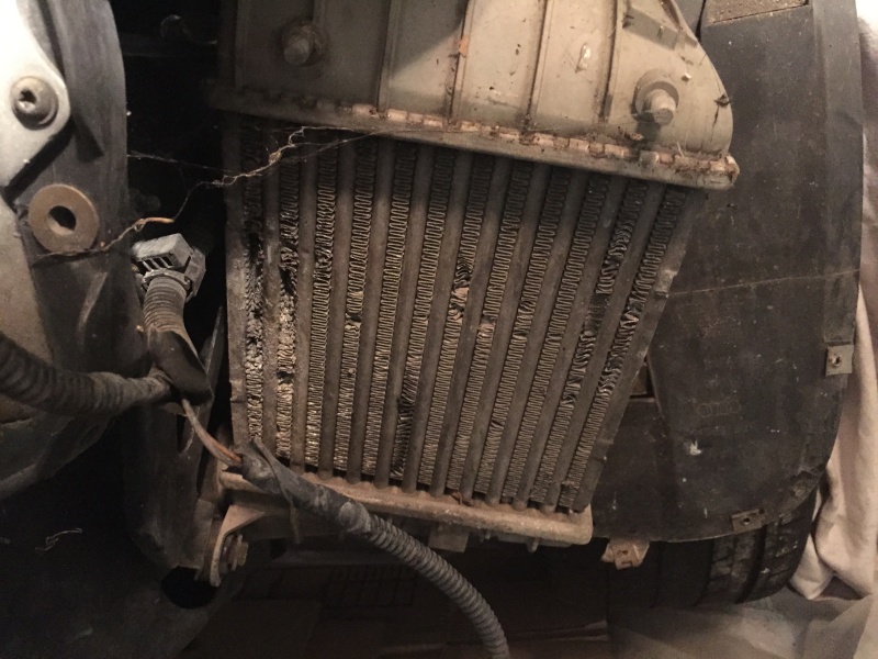

radiateur enlevé , échangeur aussi , col.admission
maintenant faut j'attend mon pote ca devient trop technique ^^

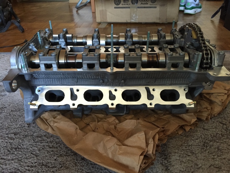

Mercredi je reçois ma culasse youpi !!

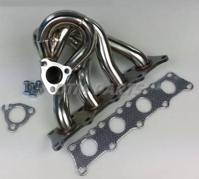

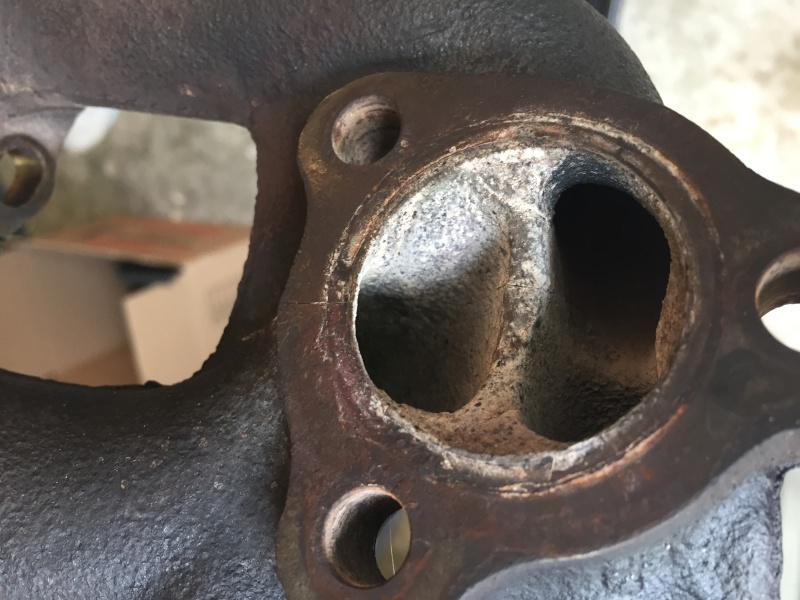

salut gars, désolé je n'ai ^plus une piece a vendre tout est parti j'ai vendu mes dernieres pieces (AAC et échangeurs)cette semaine.je te MP pour ce qui sera bientot en vente.
pour le collecteur,j'ai voulu le monter,ça ne passe pas,il faut retoucher à la bride de turbo

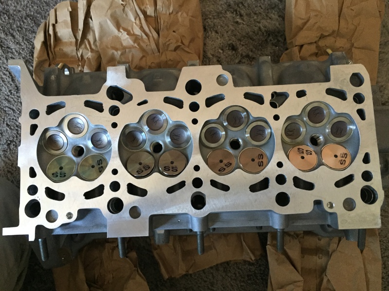

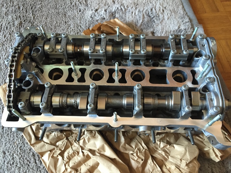

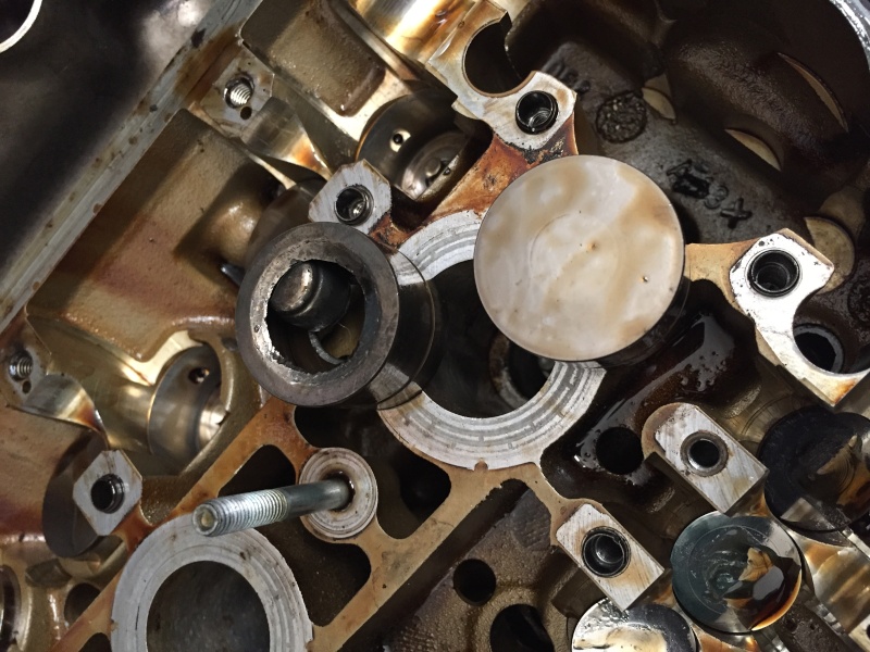

Oh la belle culasse toute neuve :love: Oh l'état de l'ancienne :sweat:
Tu as bien fait de même pas tenter quoi que ce soit sur la culasse !!
Sur une 106 1.2 e encore la fissure entre la bougie et la soupape bon...mais sur un S3 déjà que la culasse est un point relativement faible du bloc, j'aurais pas tenté non plus :ange:
Le rodage sur les soupapes et fait quand tu la reçois neuve comme sa ?
ok avec plaisir !
par contre que veut tu dire par retoucher la bride du turbo ? le tien est fait maison?
Merci Lepeg
oui rodage fait !

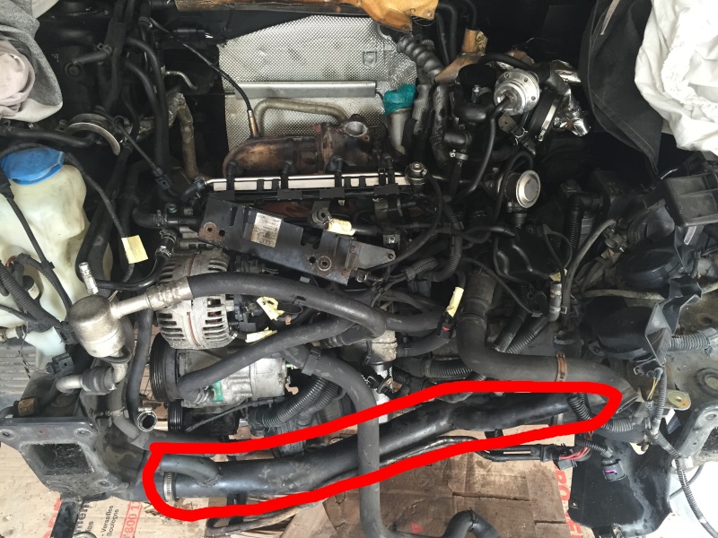

tite question !!! encore ^^ je pense meme que c'est que le debut!
peut on viré ce tube qui reli les echangeur?
ok ok merci pour le tuyau ou plutôt du tube Geoffroy 67 ^^
merci la culasse a quand même une meilleur tête que l'ancienne ^^
