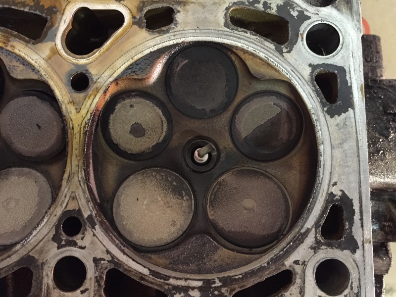

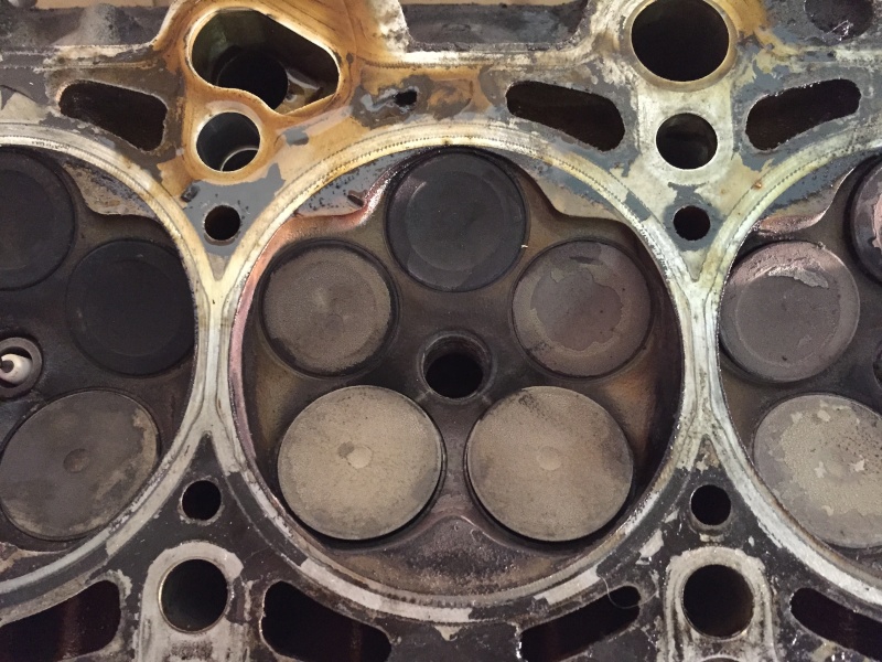

bon ba culasse sortie je suis dépité :mur:

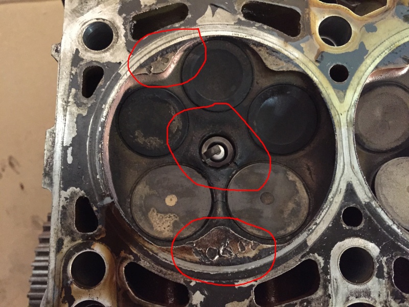

voici les pock ....
cylindre n1 ( fameux 7 bars pression ) :
cylindre n2 ( 9 bars )
cylindre n3 ( 9 bars )
cylindre n4 ( 9 bars )

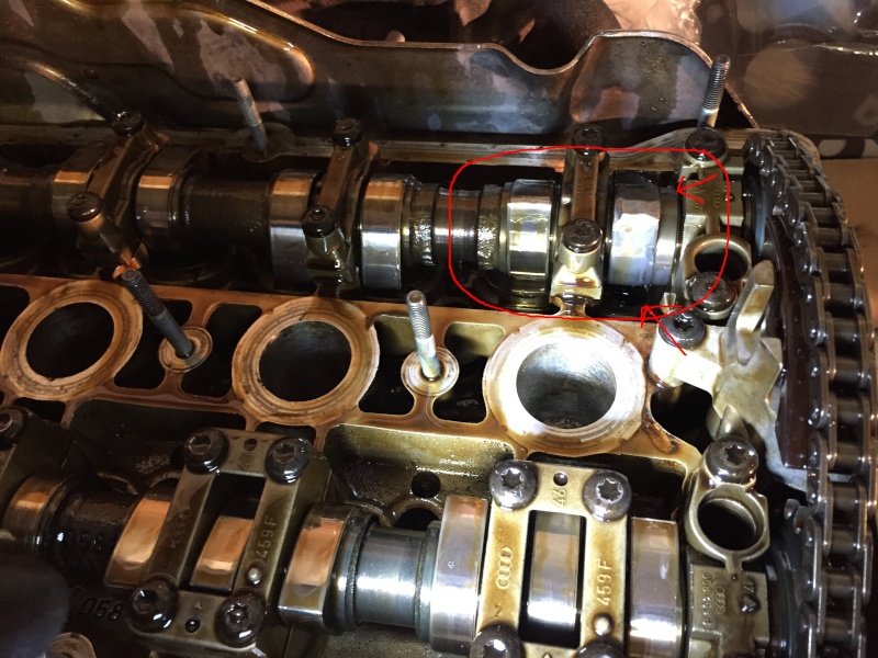

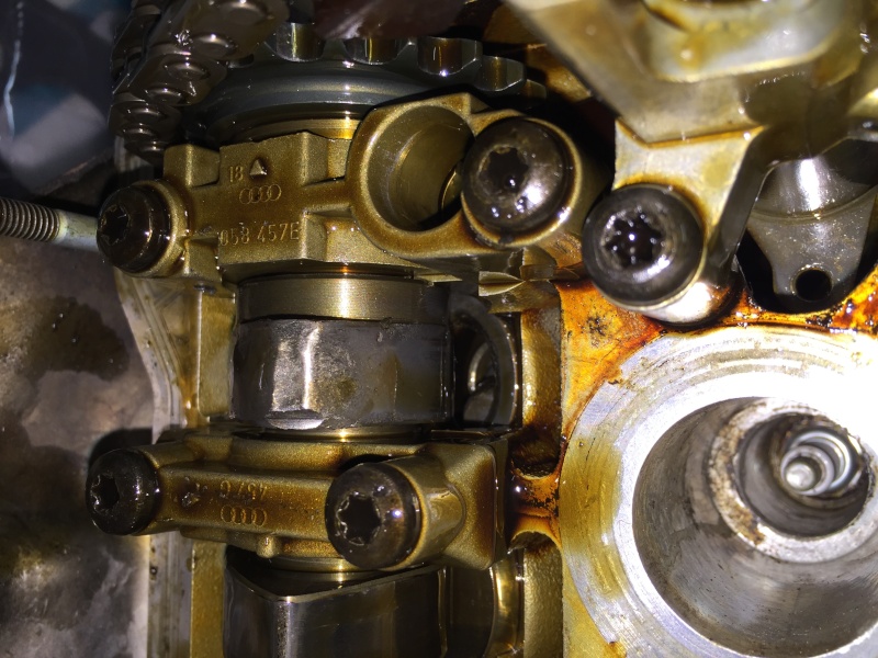

came retailler !!!!!
et un trou dans le poussoirs !!! extraordinaire !!!

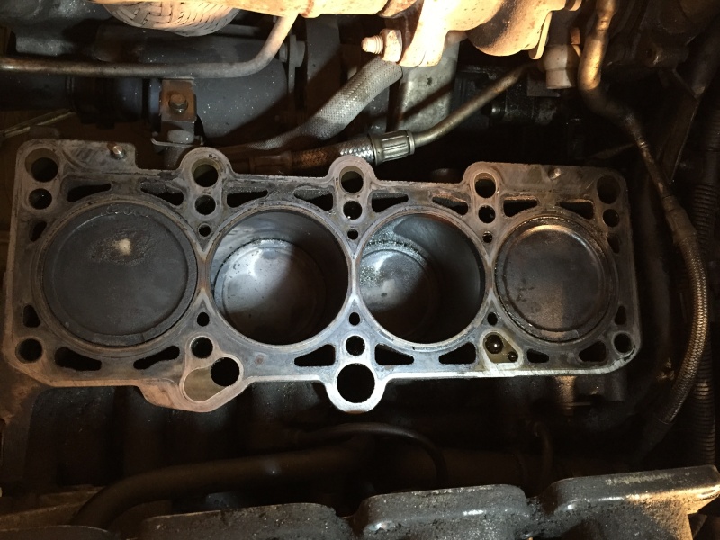

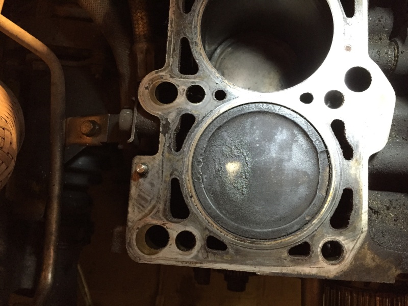

passons au bas moteur !!!!!!

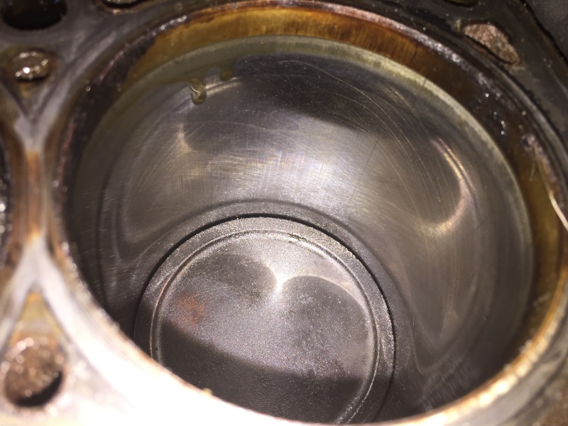

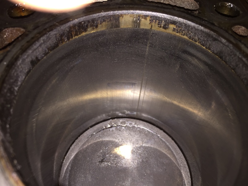

belle griffure ....
les trois autre son bon youpie!!!
voila le résultat on c'est arrêter la pour ce samedi car je ne trouve pas les mots tellement je suis dégoûter et surtout que faire !!!!

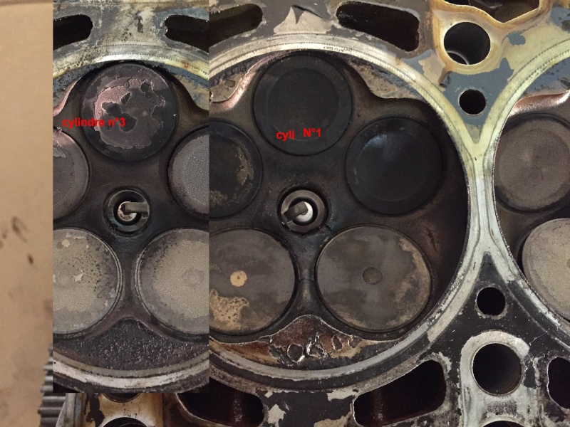

j ai monter deux photo l une sur l autre ce qui m inquiet c'est la differance de niveau des bougies entre le cyl 1 et 3...
pour l'aac ce qui me choque c'est qu il et deja bien tailler mai que en dessous le poussoir et troué ^^ !!

Pour les pocs sur la culasse je ne pense pas que se soit gênant , pour la fissure entre la bougie et la soupape non plus mais bon un petit eprouvage ne ferai pas de mal.

je crois qu'il y a une crique entre les soupapes d'admissions au numero1...

sinon le faite de refaire la culasse dans le cas ou elle peut être refaite y aurait il ensuite des surprises avec cette griffure cyl n°1 dus bas moteur?

y'a rien a rattraper ni à éprouver, une culasse fissurée est morte,les pock sur le cylindre jamais vu ça mais pour moi pas bon du tout,la bougie écrasé dans le cylindre 1 quand aux cames,hallucinant,je te MP dyfoo,on en parle,mais n'essaye pas de refaire,il faut repartir sur une culasse.le bas moteur,bah comment dire,ça n'a pas l'air au top,bref,de gros dégats...
mais pas de panique,on y passe tous,maintenant si tu veux refaire à moindre coût bah tu peux t'en sortir pour pas trop cher mais faudra faire ça toi meme...
pour moi ta culasse est morte ! :/

dans ce cas si j investie dans une culasse est-que je risque d’être embêter avec le bas moteur par la suite ?

Alors moi je ne suis pas d'accord une fissure comme j' ai dit plus haut entre la bougie est une soupape ne créer aucun problème et je parle en connaissance de cause car sur la mienne se fut le cas et j'ai aussi une soupape qui c'est cassé et qui m'a martelé la culasse .
Eh bien la culasse est passé en eprouvage sans problème .
Donc un conseil renseigne toi bien avant de jetter ta culasse.

oui effectivement,il y a les fameuses tolérances constructeur qui disent que une culasse fissurée est encore en état etc....puis dans 20 000km,ça va fumer blanc,les fissures vont s'élargir etc...soyons sérieux,repartir avec une culasse fissurée c'est un brin suicidaire.
apres chacun son truc mais perso, JAMAIS je ne ferais ça,et vu l'état de la culasse de dyfoo,martelée de partout,le mieux et qu'il retrouve une APY.
Je regarderai ça mais déjà je peux te dire que l'eprouvage + rectifiage et le changement de tous les joints de queue de soupape + pochette de joint autour de 420

ta culasse a reçu et ton bas moteur également.....
pour le bas moteur je suppose que ca serai changement des pistons et refaire le conduit ? je ne me souvient plus du terme exacte de la manip . mais cela ne change pas les dimension des conduits ce qui veut dire que j augmente la cylindré non ? je ferai donc 2.0l 5v turbo 750cv yesss c bon ca lol non desoler je dit n importe quoi mais pour etre plus serieu ca engage de serieuse modif de refaire le conduit du bas moteur?
