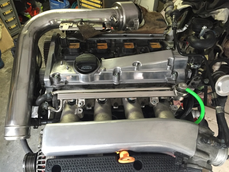

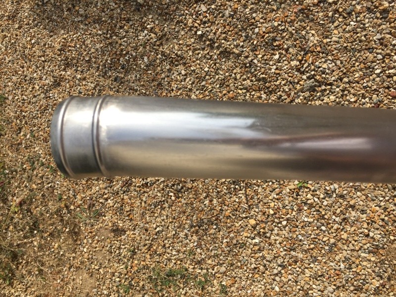

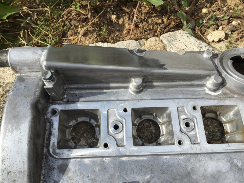

ca avance gentilment le plus dur c'est les coins et les recoins voici le resultat
puis
le cache culbu je doit me racheter des embout spécial pour le dremel ce devrai le faire entre temps j'ai reponcer avec du papier en 1000 puis belgomer résultat plus net je referai des photos dimanche ^^

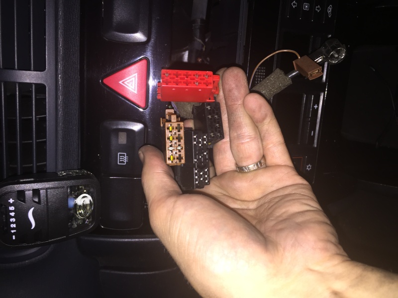

j'ai eu pour mon birthday un super autoradio
et quand j'ai demonter celui d'origine voila ce que j ai trouver
quel fiche me faut til pour conserver le bose d'origine ( tout les hp ainsi que le caisson ?

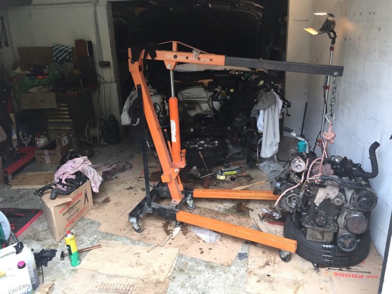

allez c'est partie pour la reprise du taf

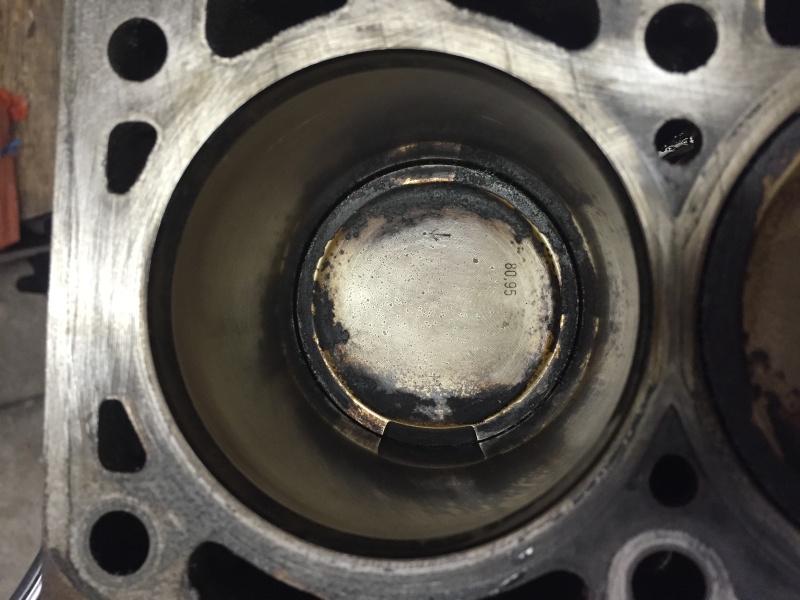

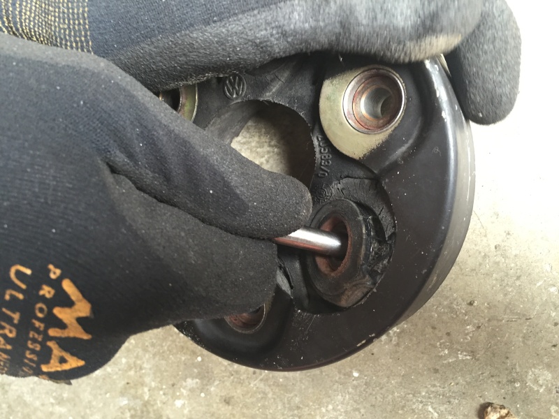

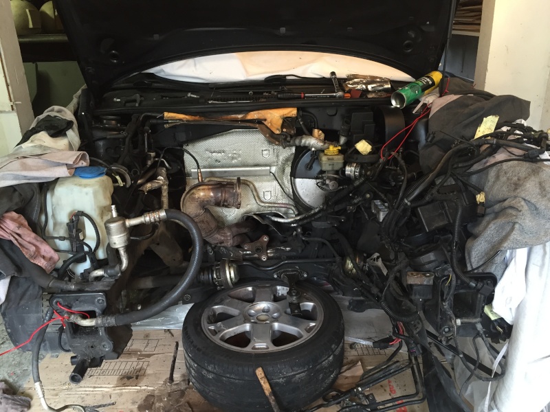

donc étendu des dégâts car il y a encore des surprises >< sinon c'est pas drôle
- cardants droit tordue plus soufflets gauche
- turbo hs
- volant moteur hs
- flector hs
dans l'ensemble plutôt satisfait de l'avancer des travaux semaine prochaine nettoyage boite, nouveau bas moteur .
vivement la semaine prochaine ^^ on garde espoirs

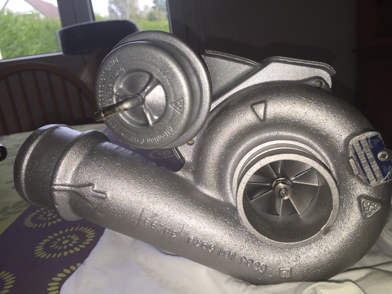

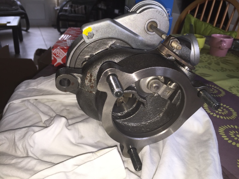

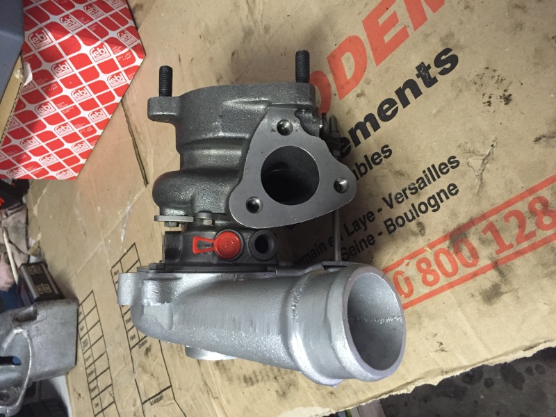

turbo ref: 06A145704M ( K04-020BH5011244 )
http://www.ebay.fr/itm/Audi-A3-S3-Quattro-TT-Roadster-1-8-T-Quattro-Original-Turbolader-/361372605310?hash=item54237c5b7e
que pensez vous de la qualité de la piéces???
voila pour le reste je pense pouvoir me débrouiller j' espère, mais je voulait avoir vos avis sur le turbal et le kit embrayage et volant mot

Pourquoi tu ne passerai pas sur le lit d'embrayage mono masse qui est sur oscaro qui était dans les 500e quand un ami la changer?
Pour le turbo le la loi de la loterie, tu peut tombe sur de la bonne pièce comme une pièce chinoise qui durera 5000 km.

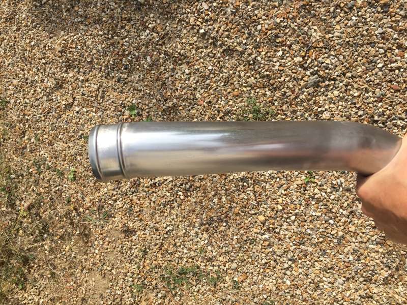

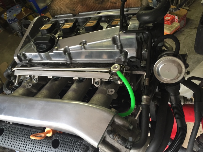

Je reviens sur les durites silicone ;)
Avec les 4 liens que tu a donné il en manque aucune ? Et le lot avec les petites durites au mètre ça suffit ou faut en prendre 2 lots ?
@Christo :
j'aurait plutot tendance a remettre du bi masse sur plusieurs conseil ! mais j'ai eu plus haut sur les com's que le kit que tu parle leurs a plutôt réussi ! etant donner que je n'est pas trop la bonne étoile au dessus de moi en ce moment je préfère partir sur le kit bi masses mais merci encore pour ton avis ( et entre nous si le kit valeo me convient pas vus comment on en a Ch** pour sortir la boite , j suis pas chaud ^^ de re-démonter de nouveau tout ca lol).
@flyman :
de ce que je regarde sur la photo on a besoin des deux durite qui ce relie aux échangeurs, celle qui vas du turbo a la boite a air, et pour les durites petite je ne l'ai pas encore monté mais je suppose que 1 kit suffis amplement la photo que tu voit sur ebay et identique a ce que tu vas retrouvé dans ta boite au lettre pour la longueur je pense pas qu'on ai besoin de beaucoup j'te confirmerai ça au remontage ! ce qui et fun avec c'est durite sfs performance c'est que ta le chois sur la couleur comme les petites ! concernant les délai de livraison pour les petite durite c'est plutôt rapide environ 1 semaine ! pour ce qui est de celle de la boite a aire par contre c autre chose limite je me demande si il les fabrique pas a la demande !!! commander le 29 août livraison prévu le 15 octobre >< j'espere ca ne vas pas retarder mon remontage !!bref je posterai un message a la réception.

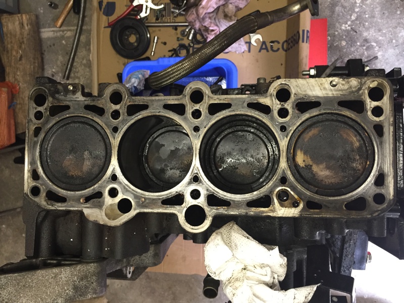

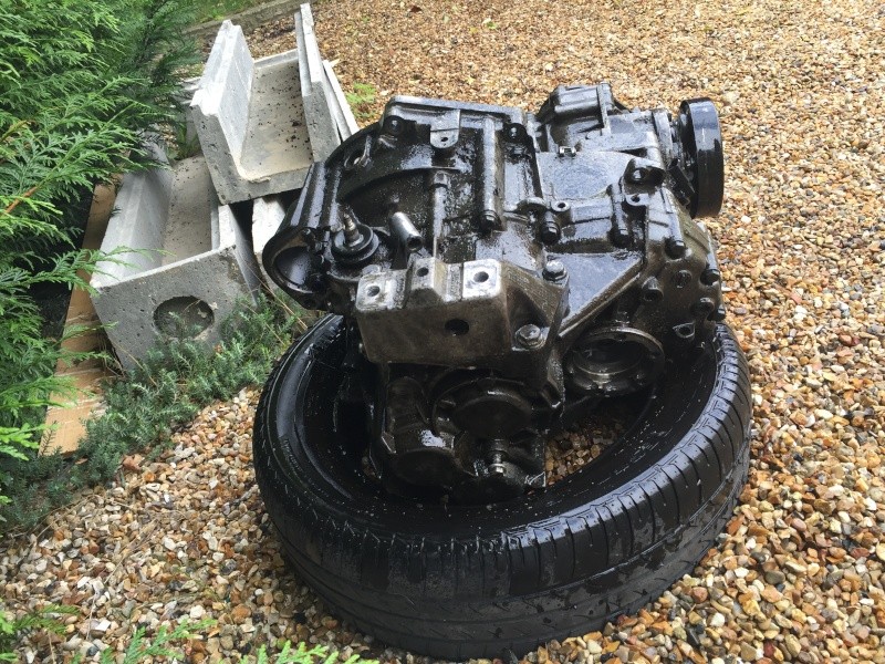

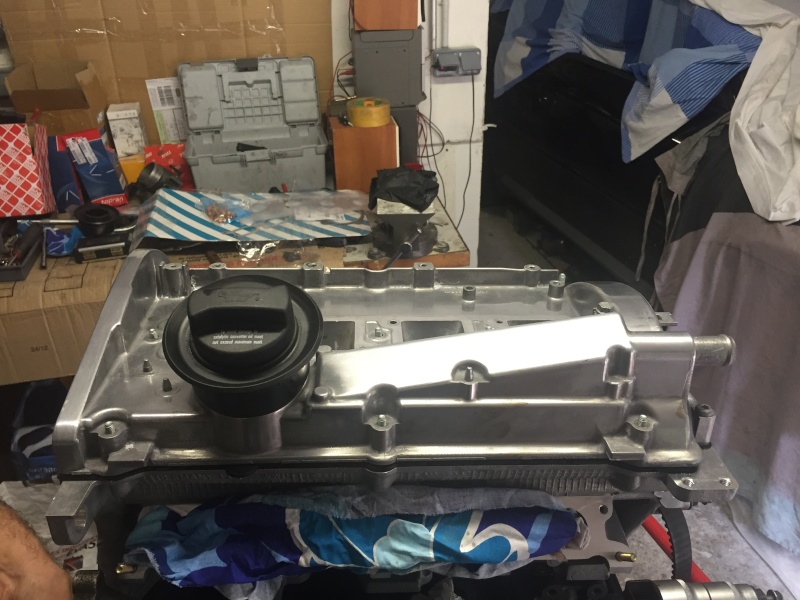

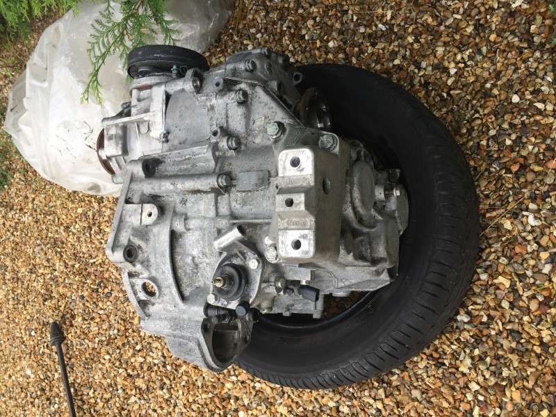

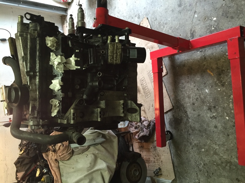

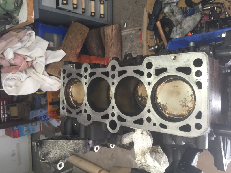

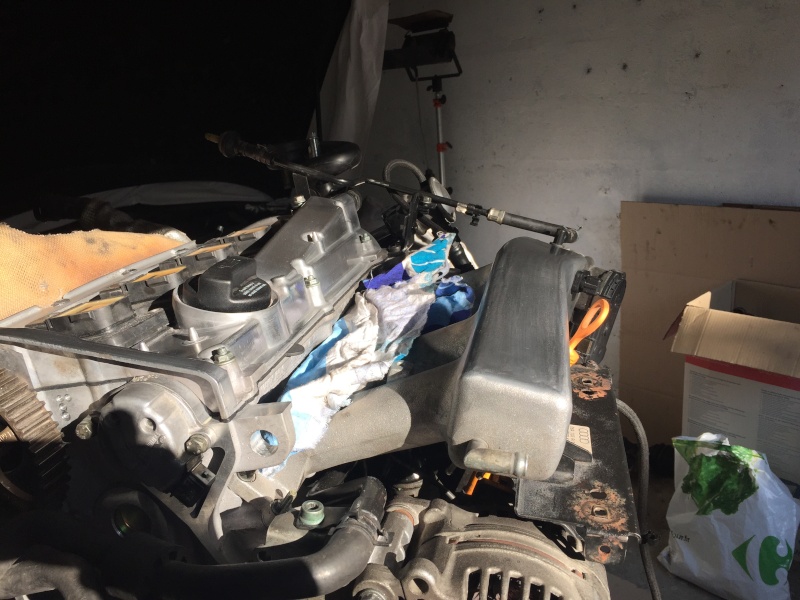

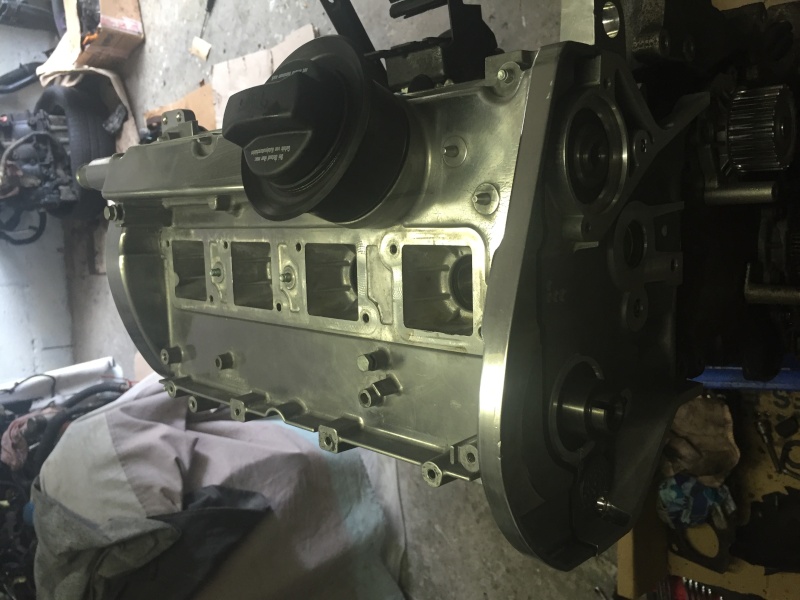

bon voila le résultat de la journée

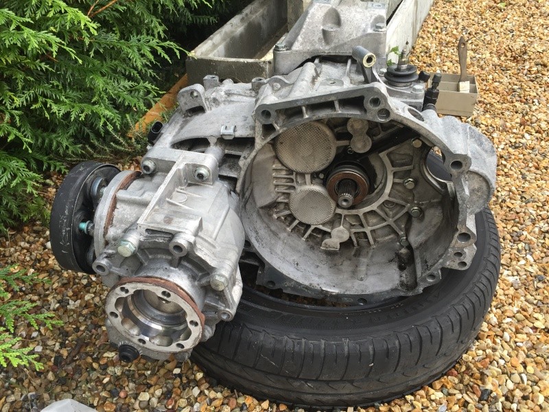

nettoyage de boite
avant
après

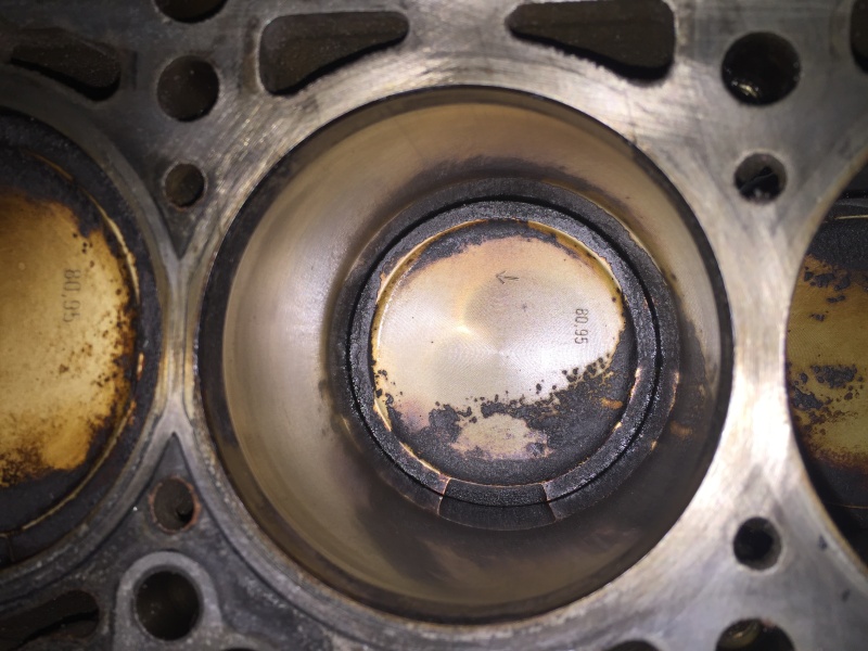

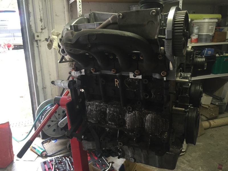

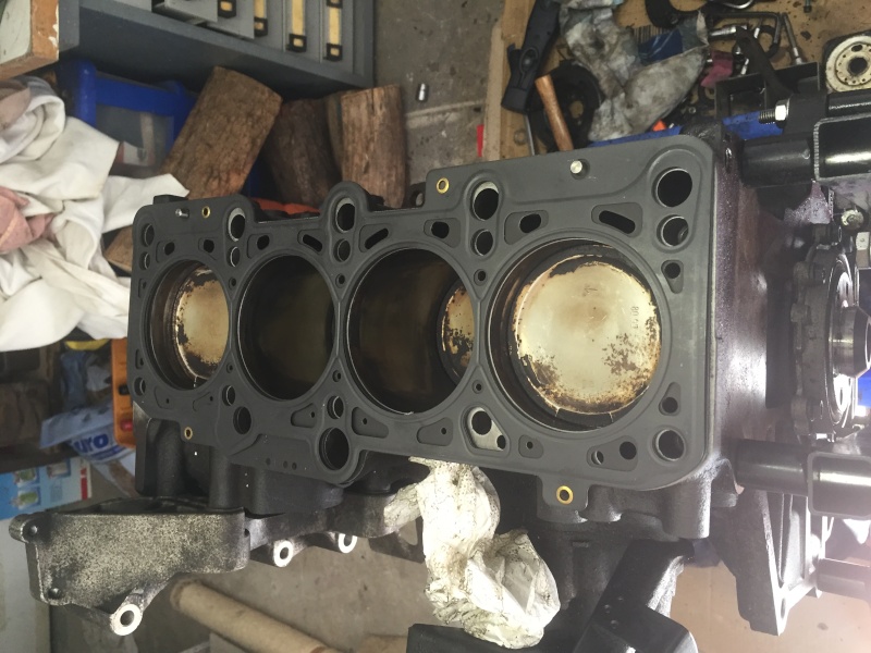

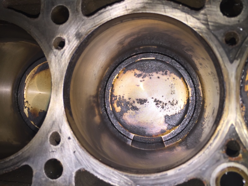

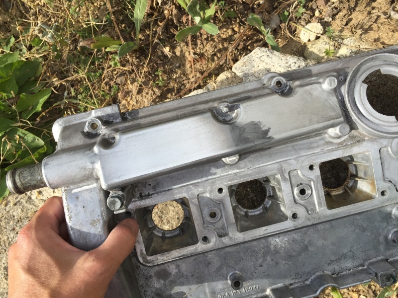

bloc

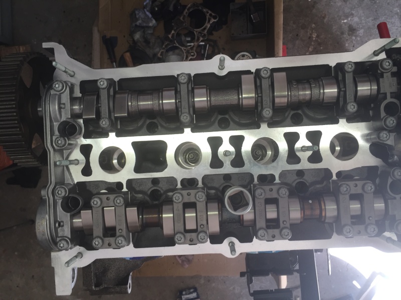

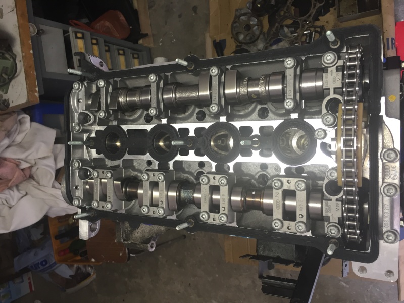

pose du joint de culasse
culasse
voila pour la journée!
je vais vite commander mon turbo, cardant, flector ,embrayage+ volant moteur avant d'allez au dodo ^^
vivement samedi prochain !!
merci all ^^
embrayage et volant moteur commander mais je me suit planter sur la commande j ai vu une foi celle ci valider que ct pour 1.9 tdi :mur: .normalement il me le change pour un de audi s3 :nixweiss: on verra ceci étant j ai beau fouiller partout quand je tape la même référence du kit je tombe sur audi s3 quattro a part sur ebay ou il me dissent 1.9 tdi c'est chelou >< .
pour le turbo c'est commander aussi je teste on verra bien comment titine le trouve ^^! j me suis aussi commander les deux durite verte qui vont au échangeur :malelovies: .demain je me commande cardan et soufflet de cardan avec le flector

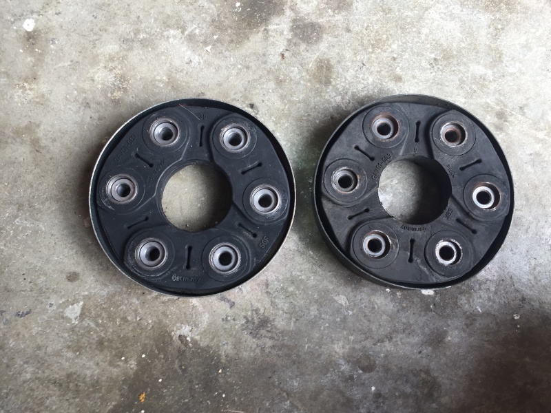

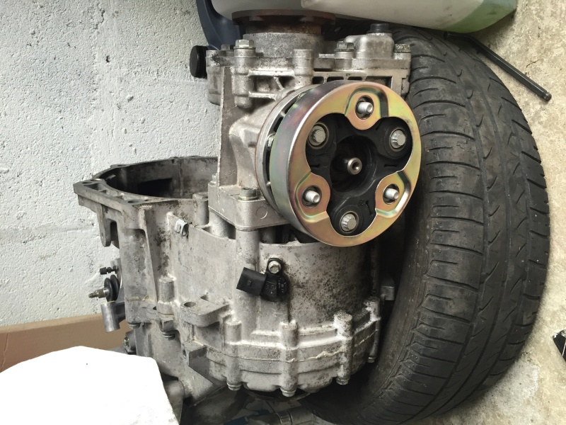

je ferai une photo du flector samedi prochain promis.

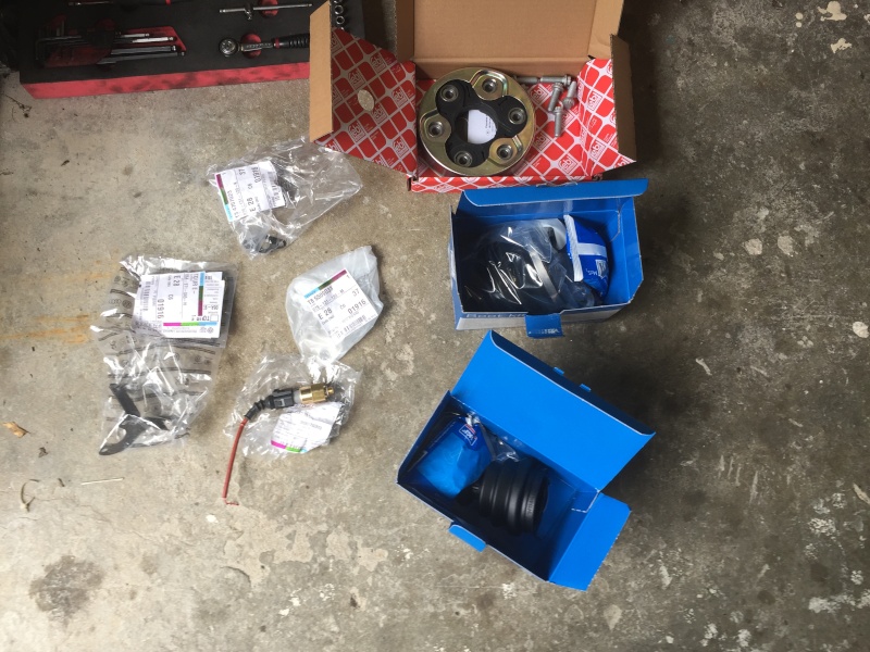

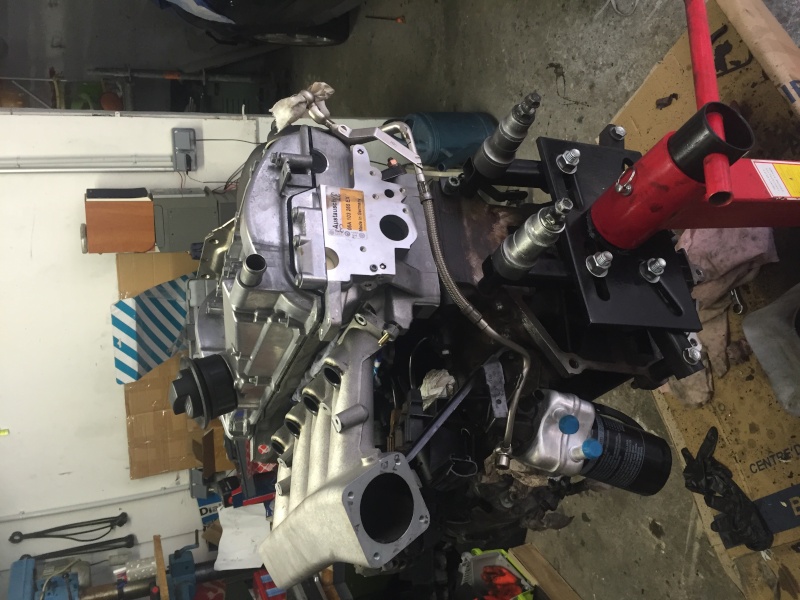

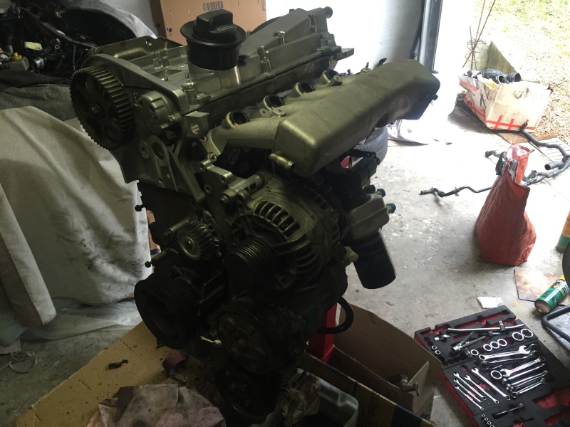

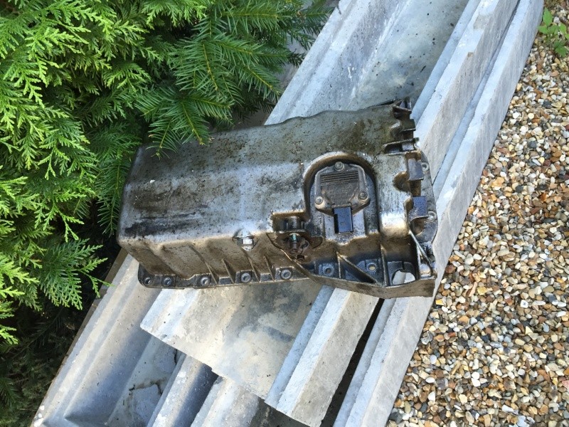

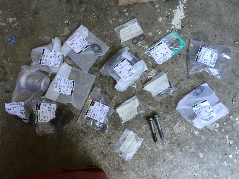

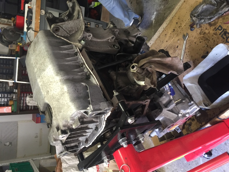

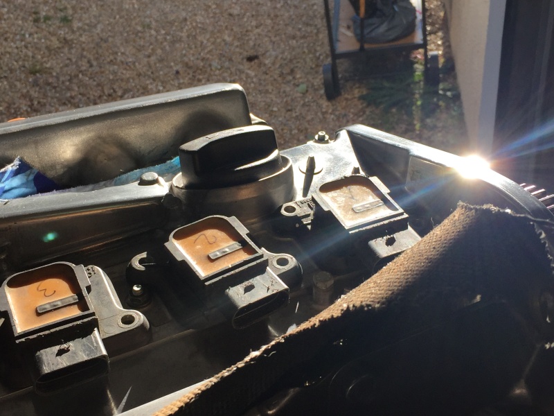

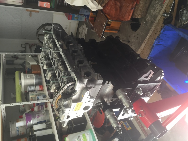

la suite du samedi ^^
pièces de complément reçus

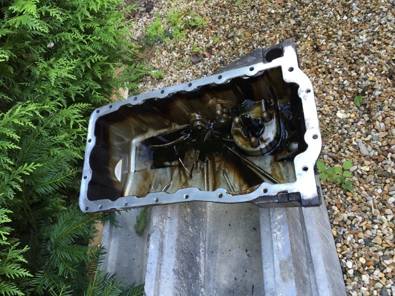

nettoyage bac d'huile
pose
vue d'ensemble
voila pour aujourd'hui

voici le boulot du samedi ^^

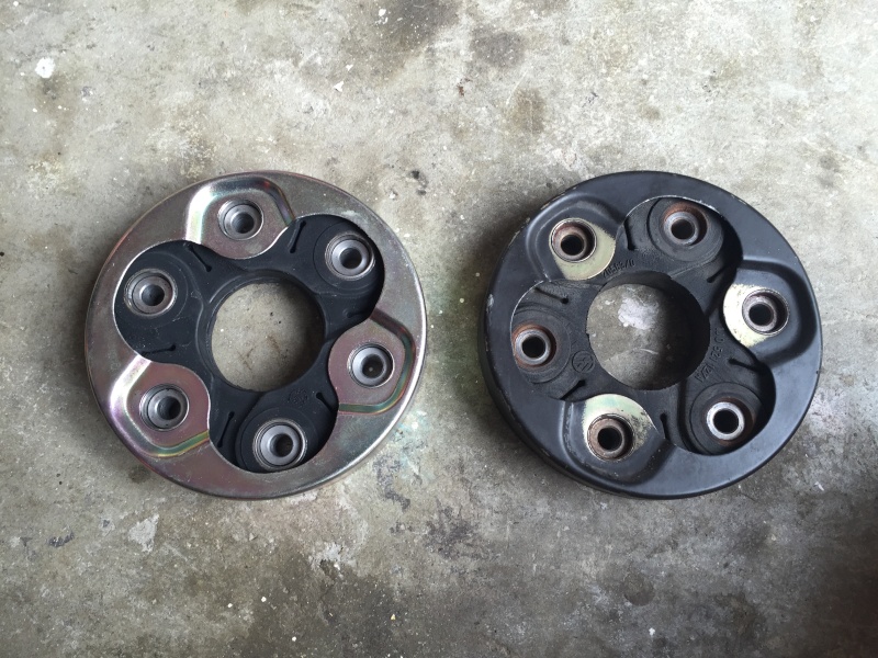

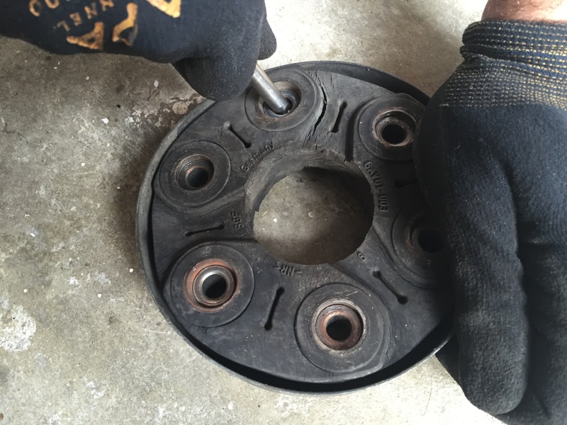

tout d abord voila pour petitbiston:

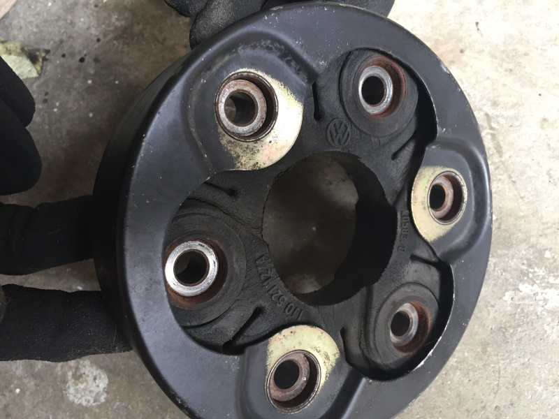

voila pour la partie flector
pour la suite du boulot:
