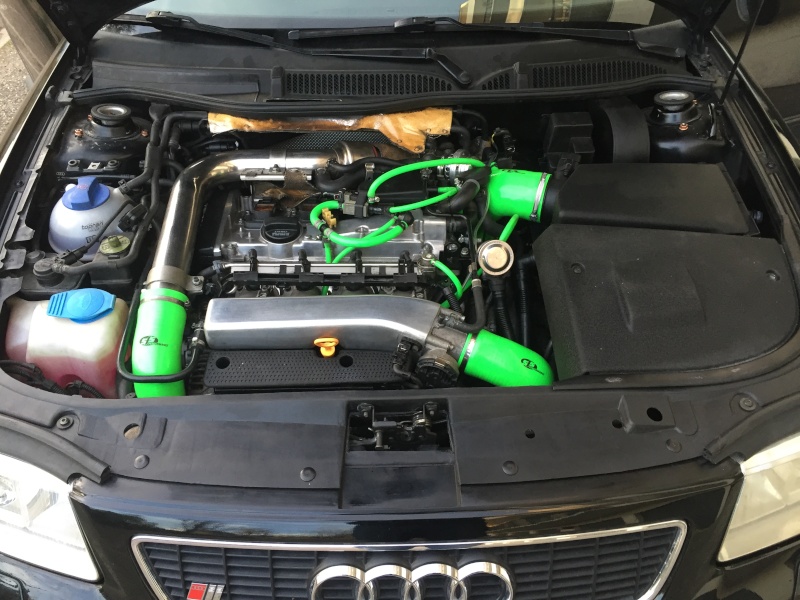

ayé je tourne enfin avec titine je ne fait pas de photo car j'ai honte de la saleté de celle ci ^^ j'ai monter mon mano pression de turbo ainsi que les deux durites des échangeur !!
sinon je roule je roule je cherche les 1500km et jamais au dessus de 3000t/min gentillet !

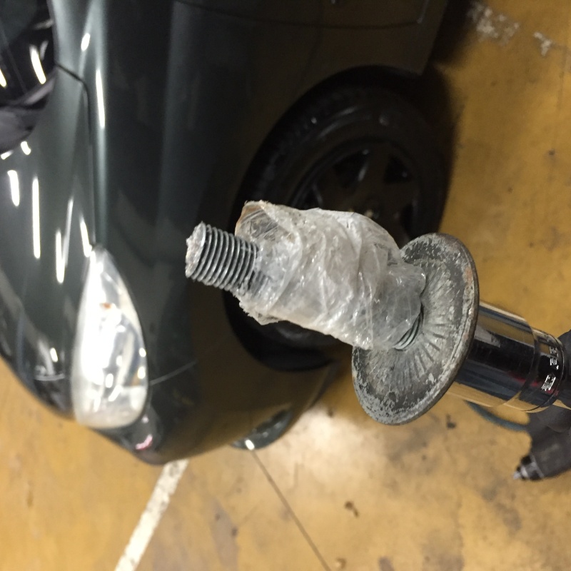

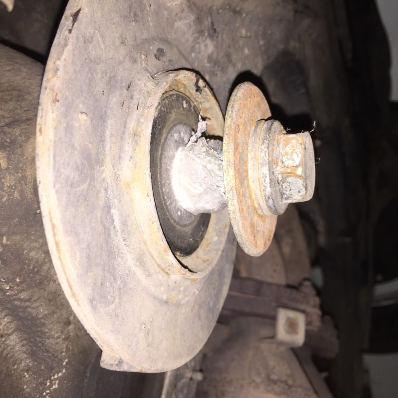

voila ce que l'on a trouver hier alors qu'on etait juste entrain de regarder les biellette triangle amorto ligne etc....
voici le désastre :mur: :mur: :mur: sur une vise qui tien le berceau
oui oui vous avez bien vue !!
j'ai des envies des casser des bouches quand je voi ca!!! !!!! a moins que certain d'entre vous ai déjà eu ce souci de pas de vise foiré et comment ca été résolu?
