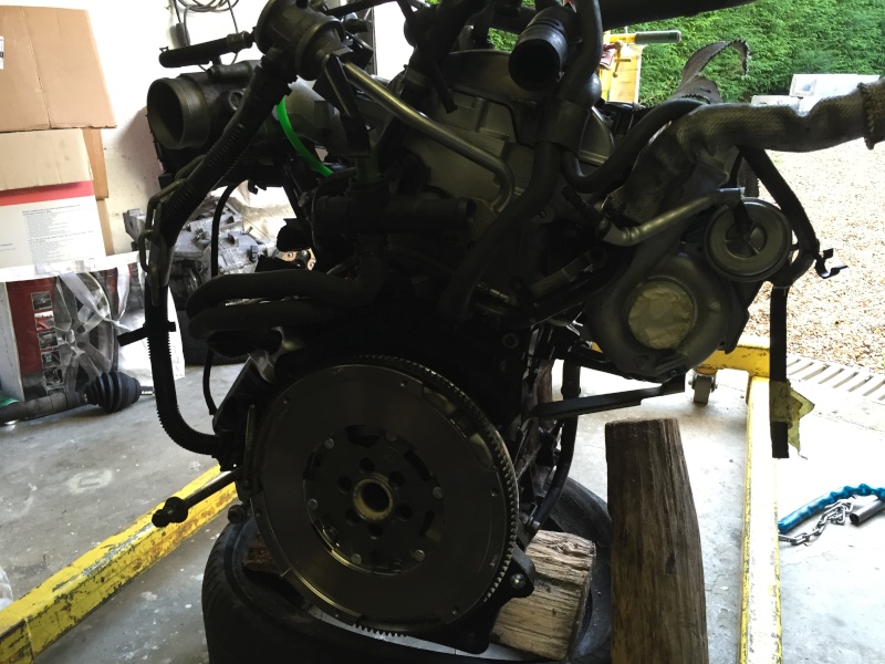

salut franzMGD je suppose que les flector servent a passer la force que dégage ton moteur boite a ton pont arrière en douceur en attente des avis des experts a ce sujet ! mais pour moi dans la logique il servirai a ca .

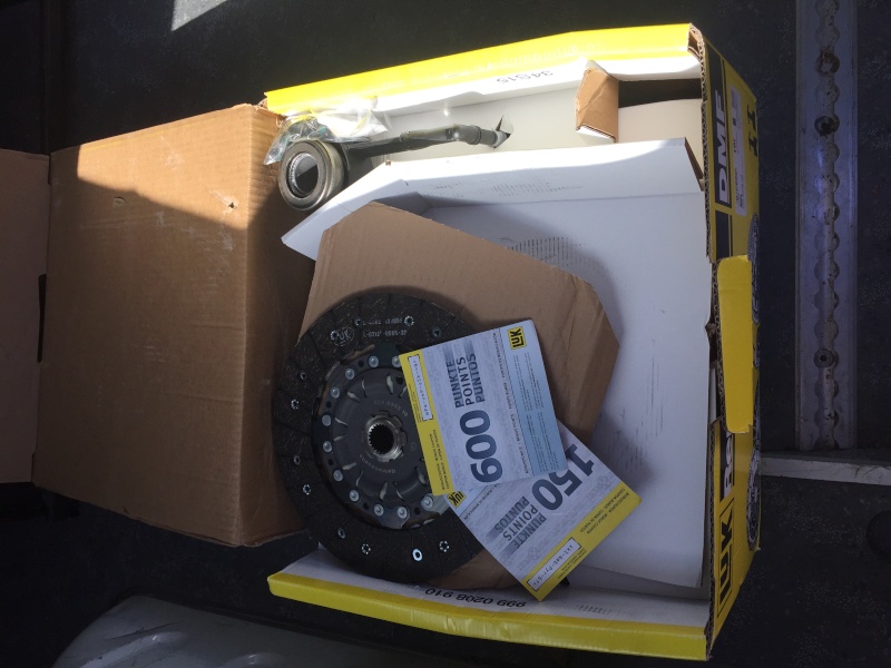

oui oui volant moteur origine embrayage pareil

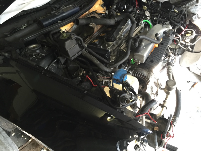

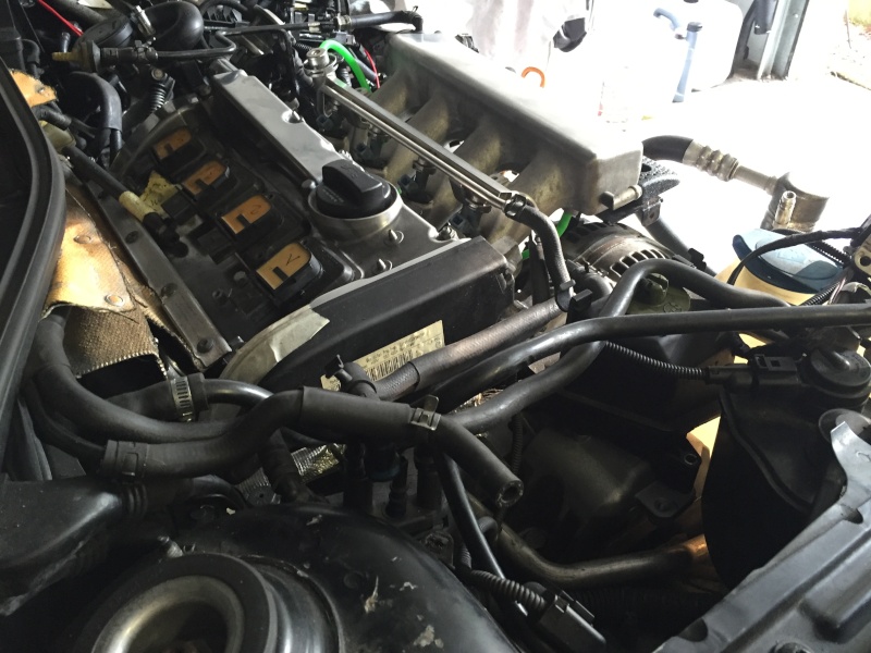

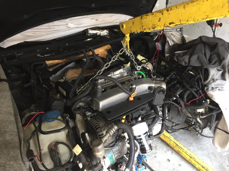

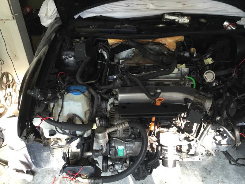

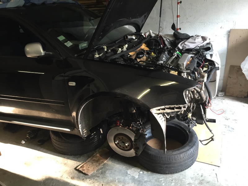

sinon voici l'avancement du samedi
bin y a plus qu'a tout rebrancher tout remonter ^^ on lâche rien la fin et proche

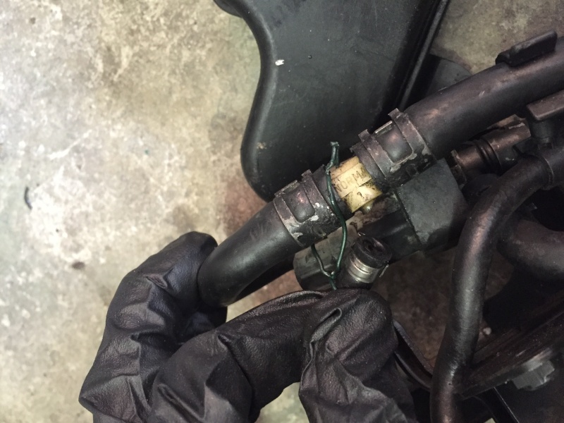

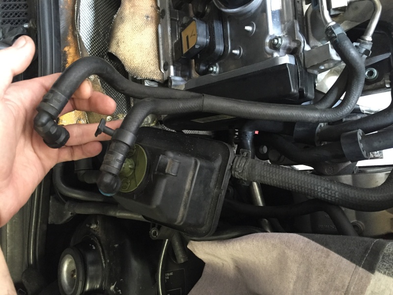

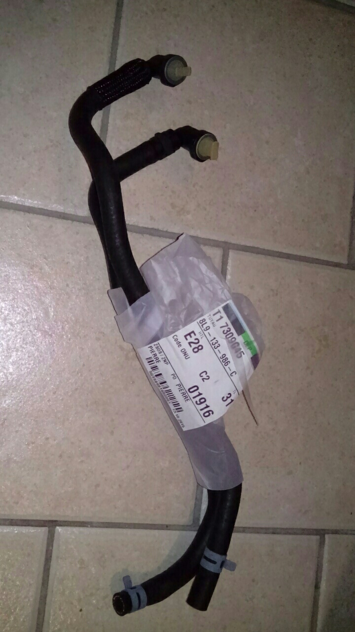

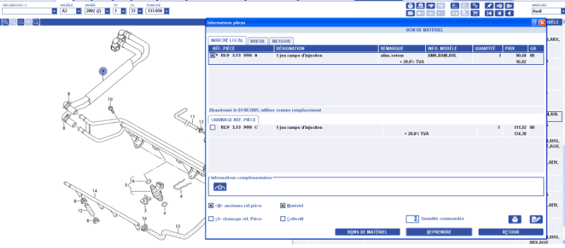

j'aurai une question concernant les deux durite d'essence :
quelqu'un aurait il la ref ? je ne la trouve pas merci pour votre aide
HI HAAA merci pour la ref Geoffroy bin en même temps ca contient de l'essence donc vue que les miennes son craqueler entre flamber la voiture avec l investissement qu'il y a eu dedans et une durite a 134€ pour moi le choix et vite fait ^^ même si sur le principe ca ne reste que des durites merci encore geoffroy je fonce chez audi demain commander ca!

allez on vas dire dans 3 samedi ^^ grrr j'ai trop hâte
après c'est train av et ar encore après intérieur mais avant on roule un peut lol
3 samedi, de la rigolade maintenant tu as fait le plus dur.. j'ai hâte de pouvoir en dire autant, tu fait quoi sur les trains ? remise en état d'origine ou upgrade ?
@ bam : ton tour viendra tinkiette et oublie pas j'ai une belle culasse si ta besoin ^^ , pour les train je vais regarder ce qu'ils ont et je verrai a ce moment la !

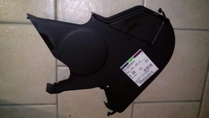

maintenant je suis presque bon manque plus que tes échangeurs , mes durites d'essence , mon cache en plastique de la courroie de distrib , mon galet tendeur de courroies d’accessoire , après j'suis bon enfin je pense ^^
a oui reçus cette semaine ^^
j'attend mon galet tendeur de Cd'Accesoires et mes durites Ramair GRRRRRRR sont long c rosbeef ^^

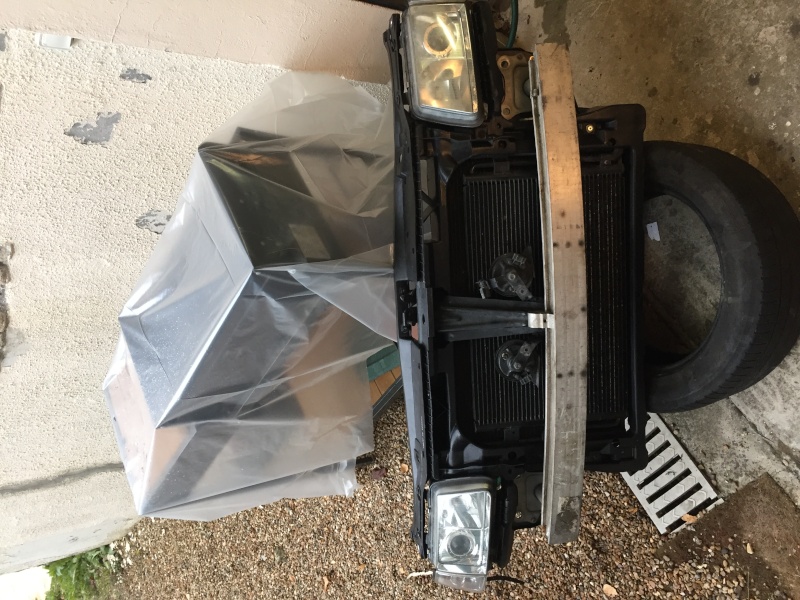

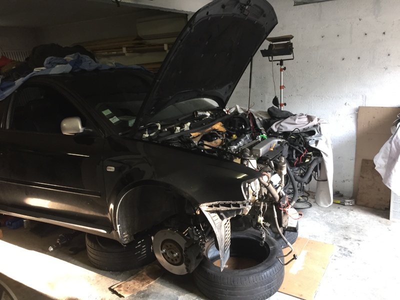

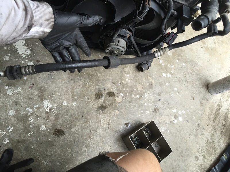

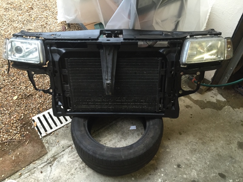

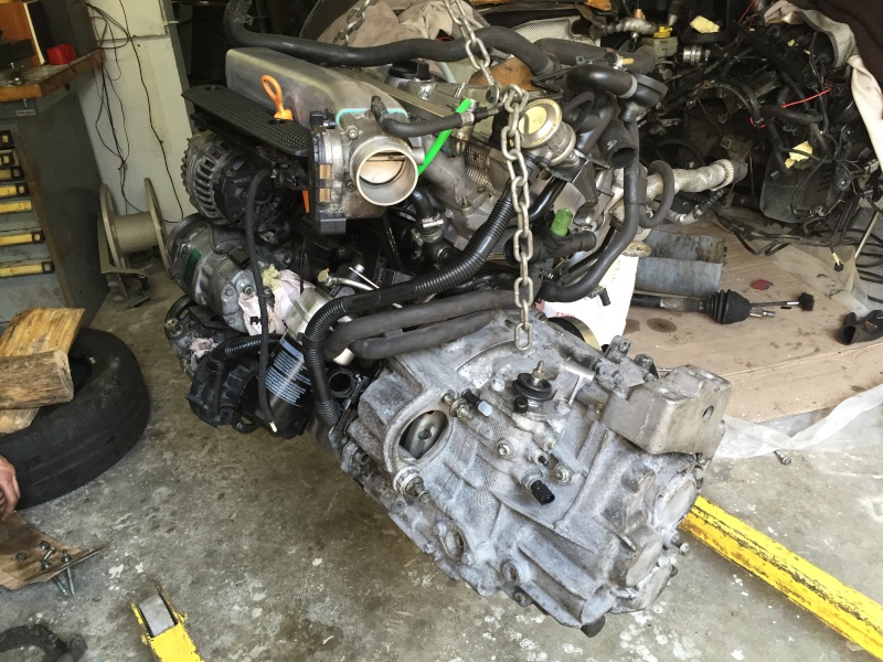

voici le taf de la journée
montage des deux cardant.
et!!!!!!!!!:

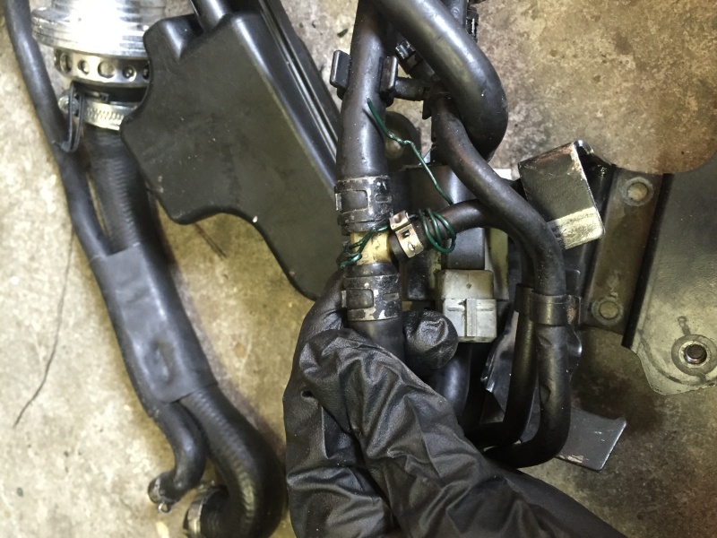

petite question
combien me coûterai cette durite ?

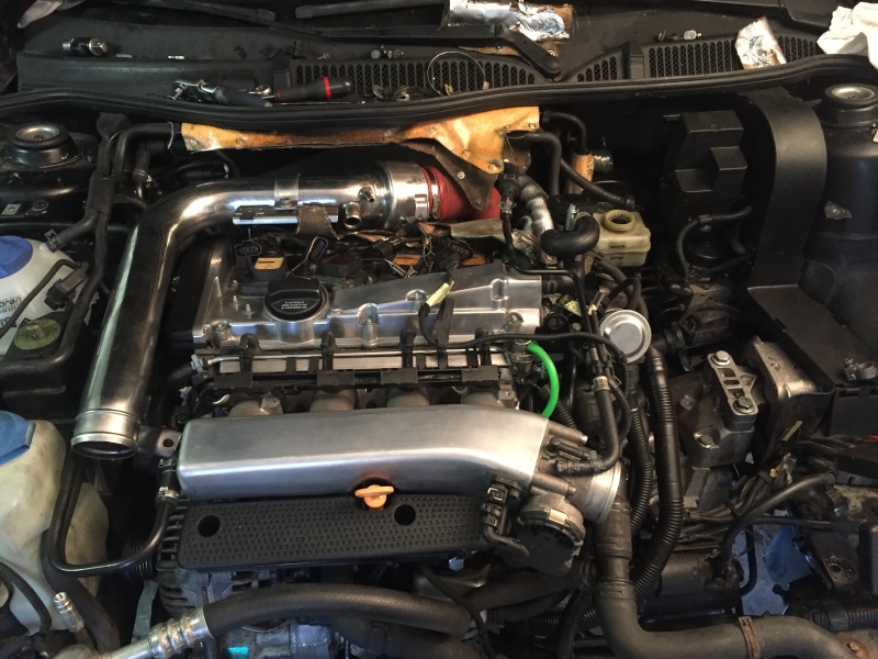

voila pour aujourd’hui. bien sur encore de petite surprise pourrie sinon c'est pas drôle!
la suite le week end prochain!

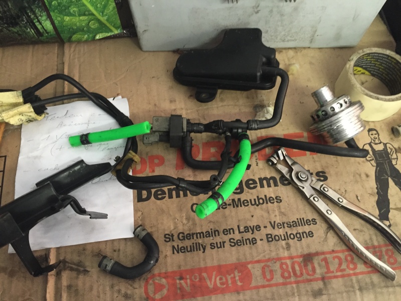

help me les copains , je recherche cette pièce:
le T . je suis passez chez audi et il me vendent le set complet avec les durites si quelqu'un a une astuce ou meme un plan pour celle-ci je suis preneur merci .
