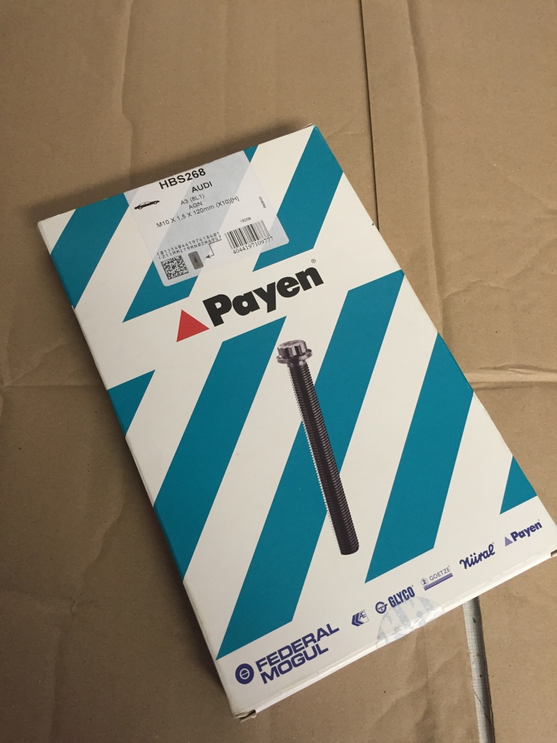

pour les marques,oscaro est ton ami, les vis de culasse privilégie audi ainsi que tous les joints entre collecteur et turbo etc...joint de culasse j'ai pris un corteco sur oscaro (bonne cam),les écrous de fixations du collecteur/downpipe prend les chez audi aussi.la pipe d'eau pareil.
pense aux bagues d'étanchéité aussi (oscaro).
joints de queue de soupape,j'ai pris chez mecatechnic. diam 6mm
pense à roder tes soupapes si non neuves et pense aux guides de soupape si tu bouffe de l'huile!

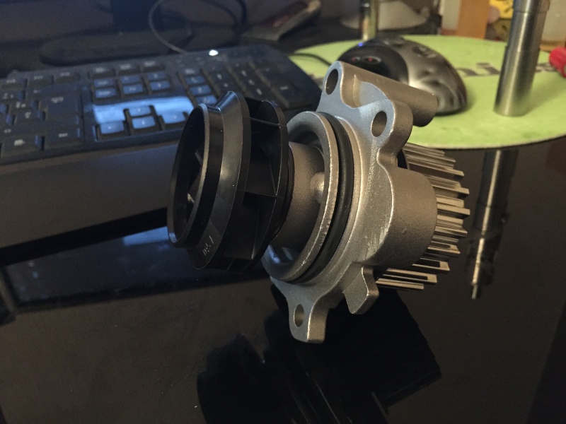

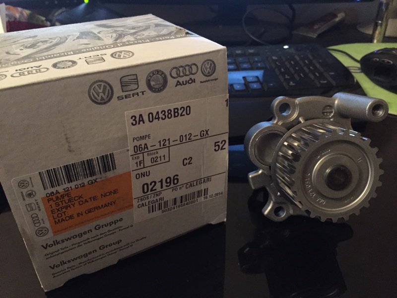

pompe a eau commander chez audi je la reçois demain matin

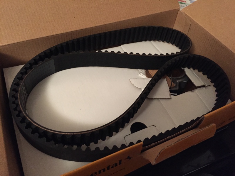

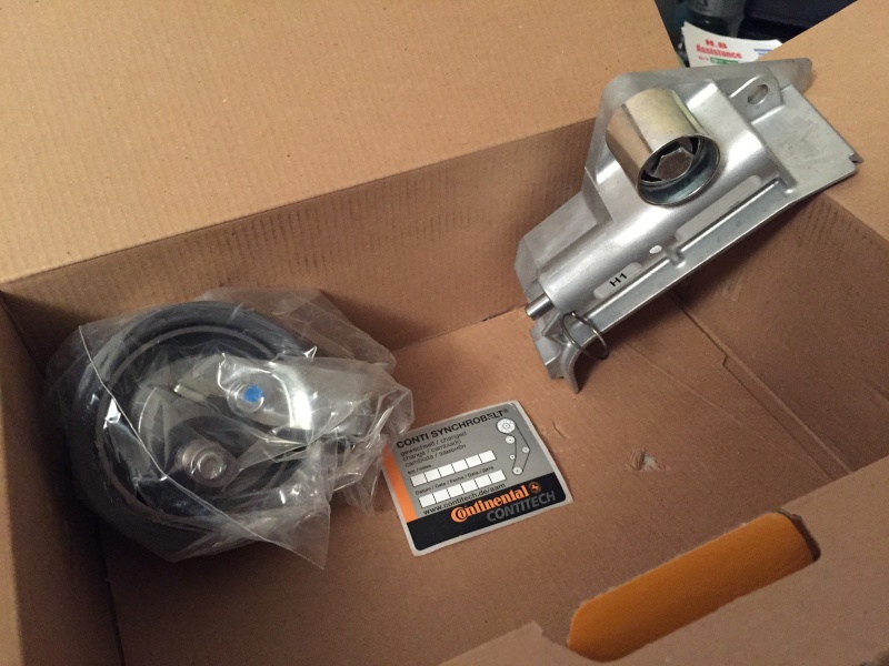

pour le kit distrib , il clock du conti ,chez web deal auto c'est pas loin de 80€ de moins donc ...

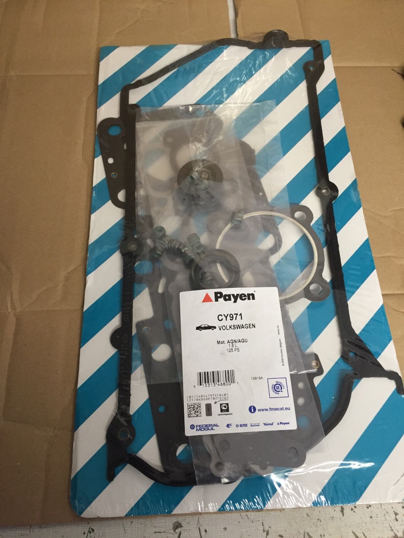

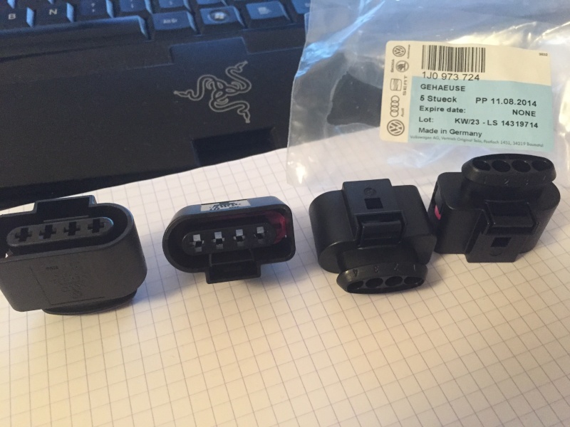

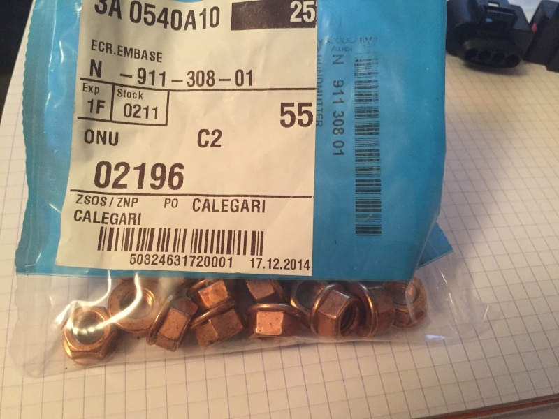

pour le reste j'ai commander aussi les cosses qui ce clips au bobines ainsi que les écrous collecteur échappement, et ceux du turbo au collecteur . j'ai oublier le joint grrrr!!!
la suite arrive demain!
oui tendeur de chaîne inclus sur conti.
voila la suite des pièces:
et...
j'attend la pochette de rodage ainsi que le kit distrib !!!! j'ai hâte !!

on ma préconiser une pompe a eau de chez audi ...pour la courroie tendeur etc c'est du conti qu'il clock dessus donc autant prendre ca chez web deal auto ...

voila les pièces reçus !!! vivement l’installation!

c'est exceptionnel, ça n’empêche que j'ai reçus ma courroie de distrib entre temps donc je vous balances les tofs!!
