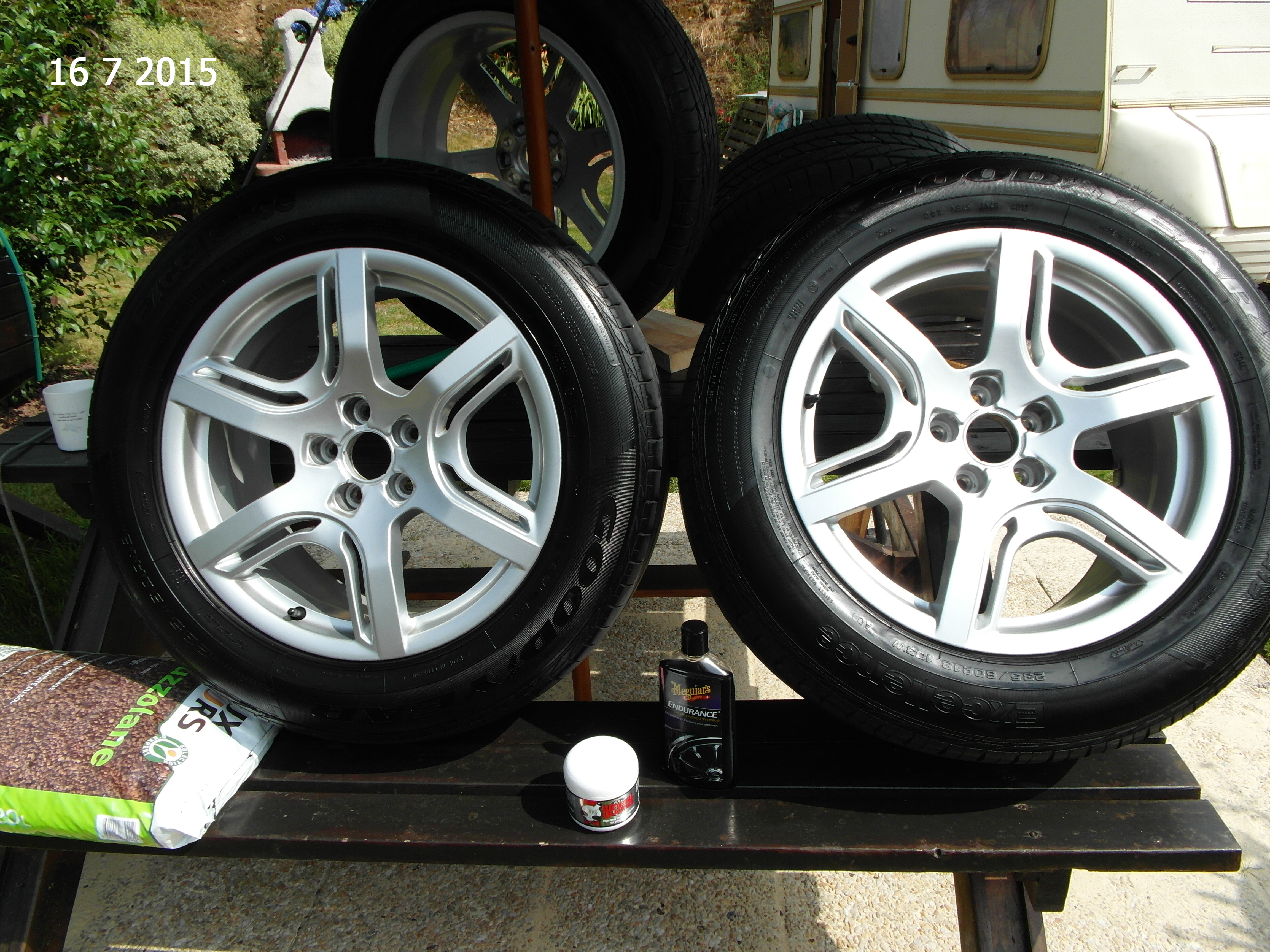

natural look c'est bien oui , ou alors
le mien c'est ça : http://www.maniac-auto.com/fr/pneus/248-instant-tyre-dressing-5016366225006.html
tu as vu le rendu en vrai, ça fait pneus neuf.
l'avantage du natural look c'est que tu peux l'utiliser sur d'autre surface aussi ;) (intérieur, pneus, plastique moteur etc etc)
