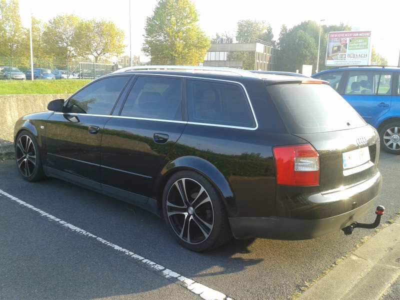

Voila une photo, je compte lui remettre un look "OEM", je n'adhère pas du tout aux jantes,
La je suis en train de voir pour prendre des RS4 old, avec 8Jx18 ET43, la personne me confirme que ce sont bien des jantes de RS4 d'origine, j'ai des doutes.

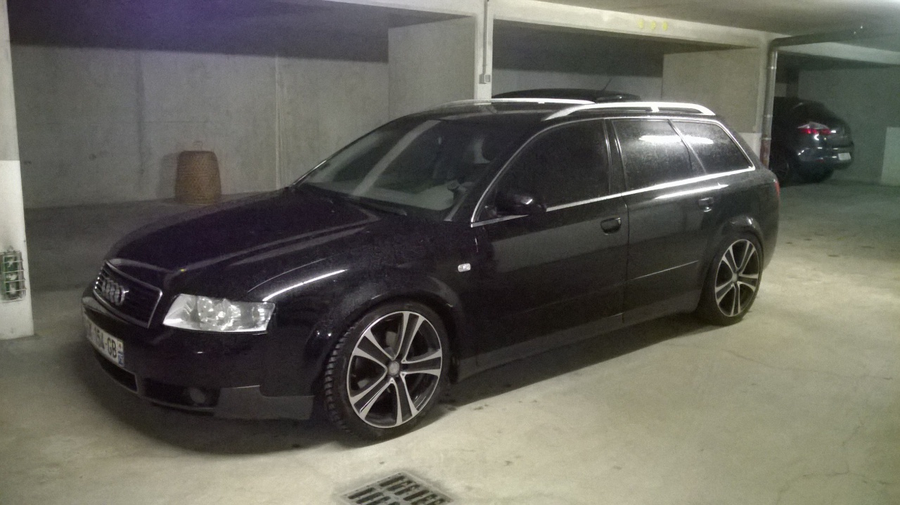

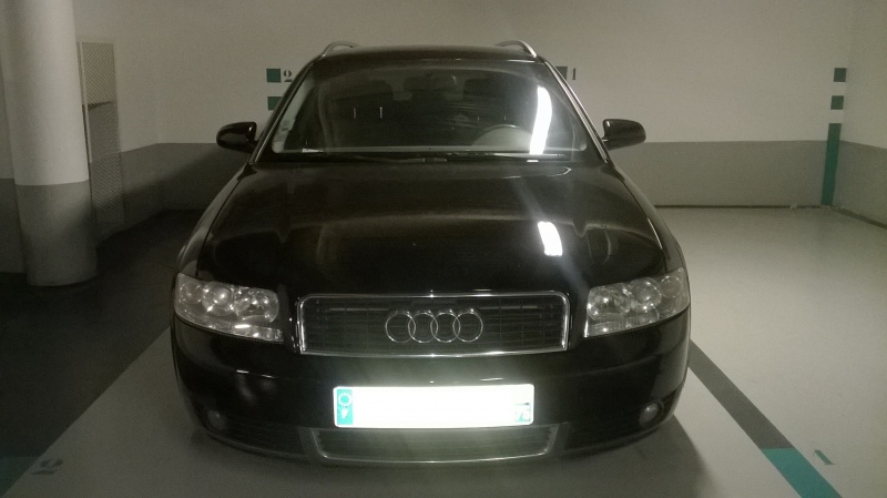

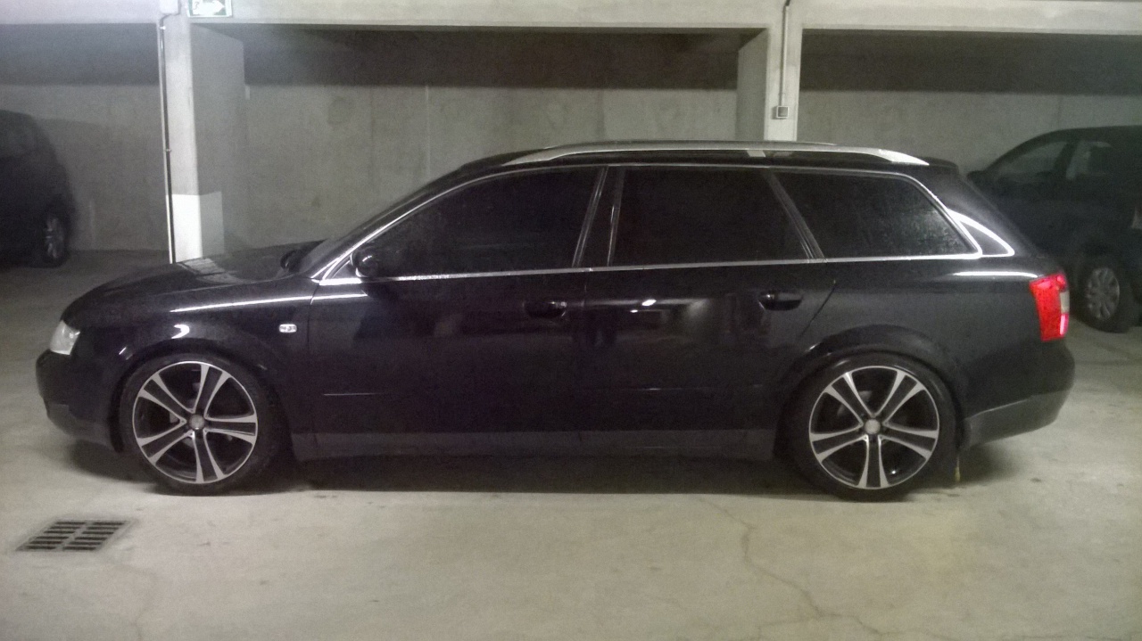

Deux petites photos rapide, désolé pour la qualité.
Je me demande si je vais pas enlever les chromes pour tout mettre en noir?
Modifié par roucoups
je la trouve bien comme ca pourtant a la base je suis pas fan du chrome.
