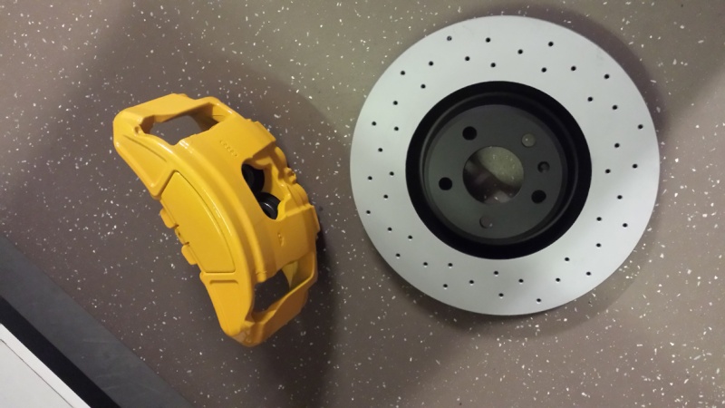

Voici un étrier avec un disque de fait, manque juste les stickers qui sont sur le chemin de ma boite aux lettres....
C'est marrant cette surface de frottement : elle paraît peinte ? c'est un apprêt de protection qui dégage dès que les plaquettes font leurs premières attaques ?

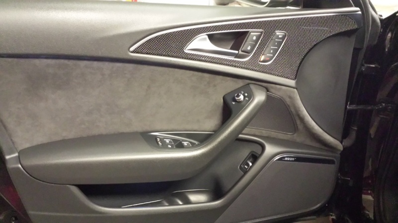

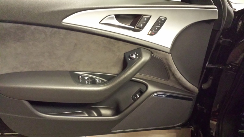

Un aperçu de ce qui se trame....
Avant:
Après:
En effet ce n'est pas du covering mais des inserts OEM
Pas mal. C'est largement mieux que les inserts alu. La pose pour les garnitures de portes est easy par contre ça va être tendu pour la console centrale, à l'occasion peux tu faire qques photos. Sinon à combien ça t'es revenu l'ensemble ?

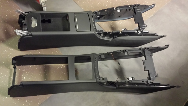

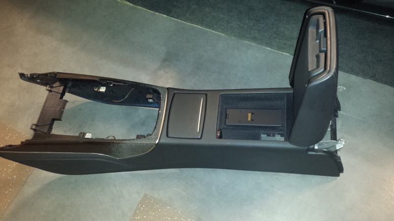

Voila pour la photo de ma console, j'ai remplacé celle de la voiture par une ou j'ai les deux joues avant garnies de cuir c'est plus sympa
Du coup démontage complet des éléments de la mienne sur laquelle il y a le pack lumière, prédispo tél et remontage sur la nouvelle

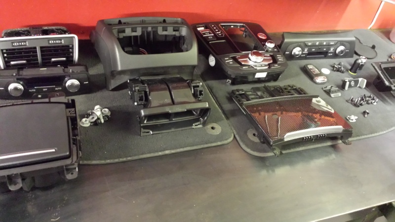

De plus je suis en train de préparer l'installation de la connexion google sur le MMi par la prise AMI suivant les tutos du forum (m'accompagne sur cette opération Arima)
Voila le matos sur l'établi

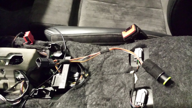

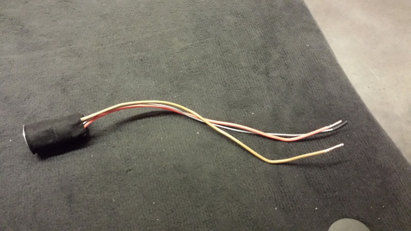

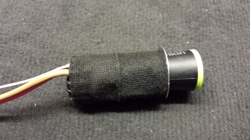

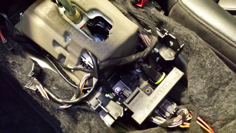

Puis mise en place d'un autre allume cigare pour avoir un câble d'alimentation S4 de planqué sous la console
Isolation du nouveau allume cigare
Je laisse en place un adaptateur qui va bien
Une épissure
Le voila en place
Voila la position du câble, il suffit de tirer dessus et de le repousser, c'est quand même plus discret que le câble qui part de l'allume cigare non?
Voici la console prête à être remise en place...
Absolument superbe ce decor en carbon. Bravo pour le boulot, ca se voit que c'est bien fait, vu coment tu les a rangées les pieces pretes a monter.
