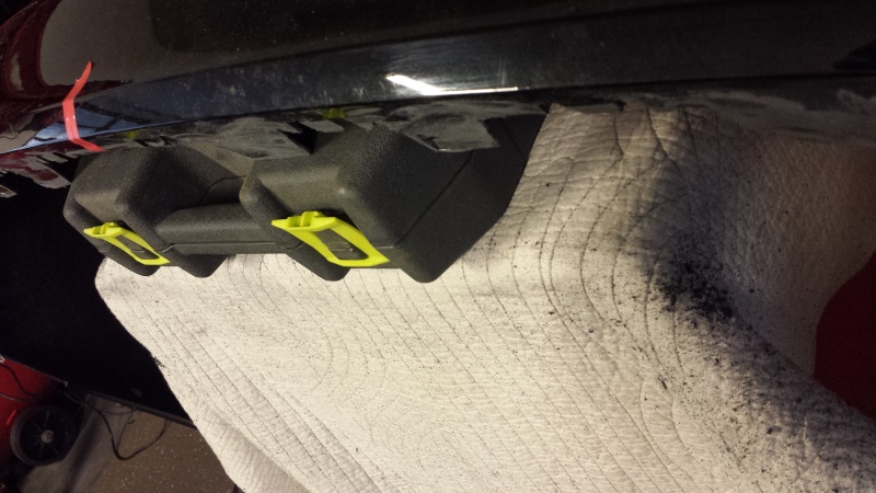

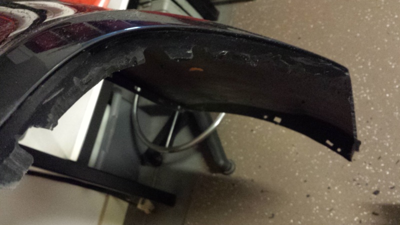

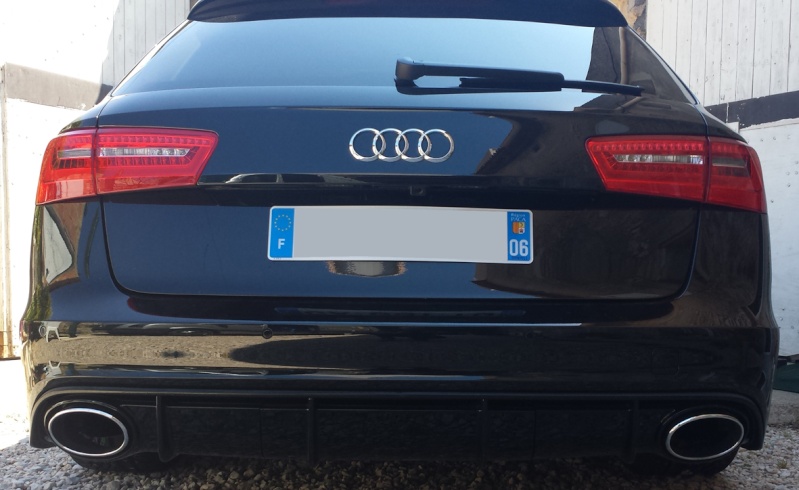

Je viens de poser sur mon bouclier S line une valence RS.
Outillage disqueuse 110mm, dremel, et suivre mon conseil
Au départ j'y suis allé petit à petit dans l'espoir que les ergots de la valence RS puissent se clipser sur le bouclier, ça ne marche pas
Bref après des heures d'essais même si ça peut faire peur il faut:
Couper toutes les attaches du bouclier
Couper toutes les attaches de la valence
et fixer la valence au bouclier par des petites vis autoforeuse
Sur les trois points d'ancrage dessous seul celui du milieu sert et encore il faut le repercer
Photos:
Découpe du bouclier
Découpe des ergots de la valence
Présentation et fixation de la valence
Résultat
Je dois attendre la semaine prochaine pour la mise en peinture de l'ensemble , je fait refaire le bouclier et la valence, puisque je préfère la lèvre supérieure de la valence gris alu dito rétro
Je ferai des photos de la fixation de la valence sur le bouclier lorsque je re-dépose le tout pour la carrosserie
Je ferai aussi des photos de la dépose du PC parce que les histoires de tige derrière le feu arrière c'est pas ultra simple quand on cherche dans la voiture alors que c'est derrière le feu après dépose de ce dernier....
Après des heures d'angoisse pour savoir si je n'avais pas flingué mon PC, mes deux sorties neuves d'échappement, et une valence RS qui coûte quand même un bras, même d'occase, je suis satisfait du résultat (en fait je suis très content...).
Vivement la peinture pour faire des images plus sympa.

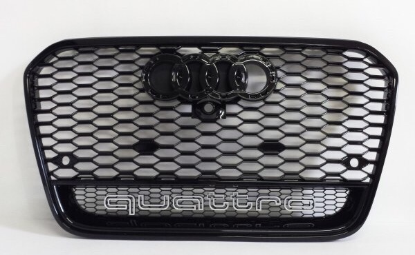

Pour le B&O ça traine...ça traine ; depuis le temps mais bon, je garde espoir j'ai prévu mon samedi pour ça avec un collègue. Sinon aujourd'hui nouveau méplat cuir lisse, et calandre RS6 noire glossy. T'as regardé sur Ebay.de pour les bas de caisse ? Et as-tu vu que sur ebay il y a des paires de poignées intérieures RS6 à vendre pour un super tarif.

Voila pour la photo, RDV la semaine prochaine pour mise en peinture de l'ensemble avec la lèvre du haut en gris alu mat

Toujours aussi propre tes modifs Stef.
Ça rendra effectivement mieux avec les rebord gris même si ça rend déjà super bien.
Ah ouais... LÀ T'ES AU TOP. C'est super propre.

merciiiiiii
je suis d'accord je pense que ça va mieux le faire, en section RS il ya une valence S6 qui vient de subir le même sort et je trouve ça impec
C'est agressif à souhait!
comme tu dis....
