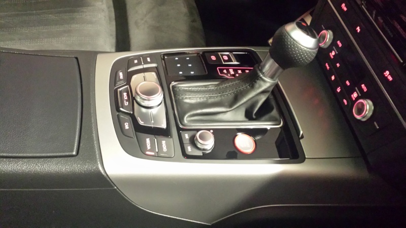

J'ai changé ma console centrale par une pourvue de boutons aluminium (je préfère)
Mon nouveau volant est en cours d'acheminement comme les étiers de 313PS qui sont au dessus de l'atlantique...
J'ai oublié d'ajouter que j'ai fait la modification de hauteur de caisse VCDS grâce au topic d'IDevX
  • Aime 1
Ce sont les boutons autour de la molette ? tiens ? cela vient de quel modèle ? une A6 ?
oui d'une A6 mais quel modèle???? j'aurai tendance à imaginer le must, RS peut être
J'ai changé toute la console puisque le noir brillant été micro rayé (étant maniaque...)

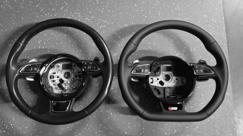

Nouvelle modification changement du volant par un S-Line

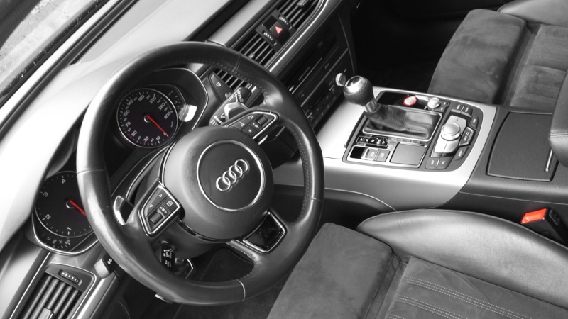

Avant avec quand même le changement des palettes....

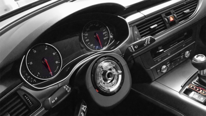

Pendant le changement
Comparo des deux volants

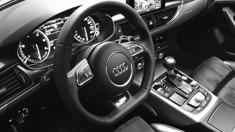

Fini...
Mais... c'est pas le volant SLine ça si ? sur les S-Line, il n'y a pas de méplat d'origine si ?
Je me demande si ce ne serait pas plutôt le volant qu'on peut acheter en accessoires Audi ?
non sur les sline (tous comme les version S) c'est en option

A en voir la photo des 2 volants l'un à côté de l'autre, l'airbag est différent de celui d'origine pour ce qui est des fixations...
iDevX
Comme dit par iDevX l'airbag n'a pas été recuperé puisque pas les mêmes, par contre faisceau identique donc pas de probleme de connection.
C'était ma crainte avec le nouveau volant du TT d'ou ce choix de S-Line
