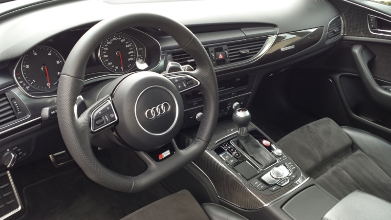

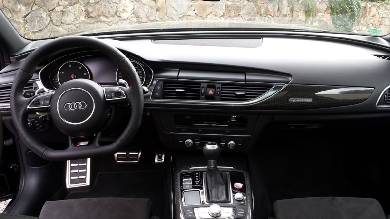

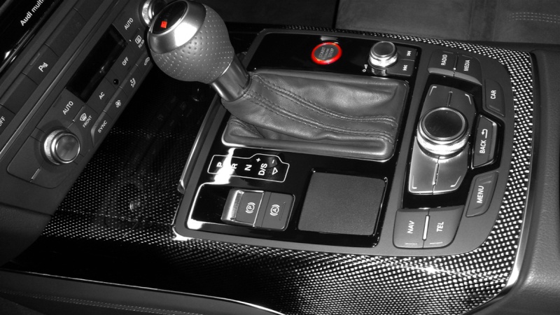

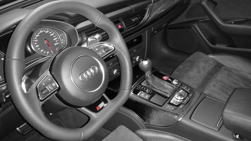

Voila les images de la console en place....
Le résultat final est très bien, très beau rendu. Il te manque les poignée de portes (intérieur) en alu type RS (bks) et là tu seras au top de la personnalisation.
De mon côté je suis comme toi, je suis un addict de la personnalisation.

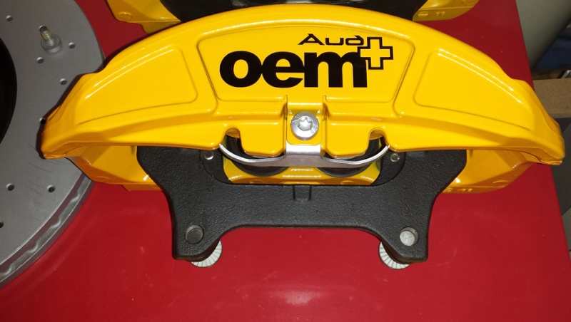

Deux images de l'intérieur et un de mes étriers terminés...montage d'ici deux semaines
Joli travail Steph !!!
mais quid de la tenue dans le temps ?
C'est pas ses premiers étriers...
Et quand bien même s'il faut repeindre tous les 3 ou 4 ans.
Pour le jaune pas de problème si tu entretien (nettoyage régulier) je l'ai fait sur mon RS il y a 3 ans et c'est encore nickel...
Merci à vous :jap:
Quand on voit la finition "standard" des étriers et la difficulté à les entretenir, une telle finition, ça laisse rêveur...
Salut stéph30, pour tes 4 étriers il a fallut que tu purges tes freins, que tu dégraisses, que tu peignes, que tu utilises un durcisseur.... Peux tu nous donner le processus, ou as tu fais appel à un carrossier/ peintre pro ?
Non j'ai acheté des etriers de bi-TDI
Pour le peinture bombes HT OMP jaune et noire
Preparation nettoyage, degraissage et peinture (bombe)
C'est tout...

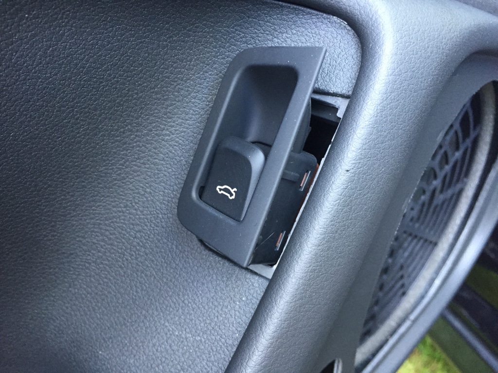

Pour le bouton de coffre je l'avais trouvé sur la baie.de, pour le montage il te faudra tomber la garniture, impossible de faire autrement...
Je vais essayer de retrouver le vendeur mais vu que ça fait longtemps...

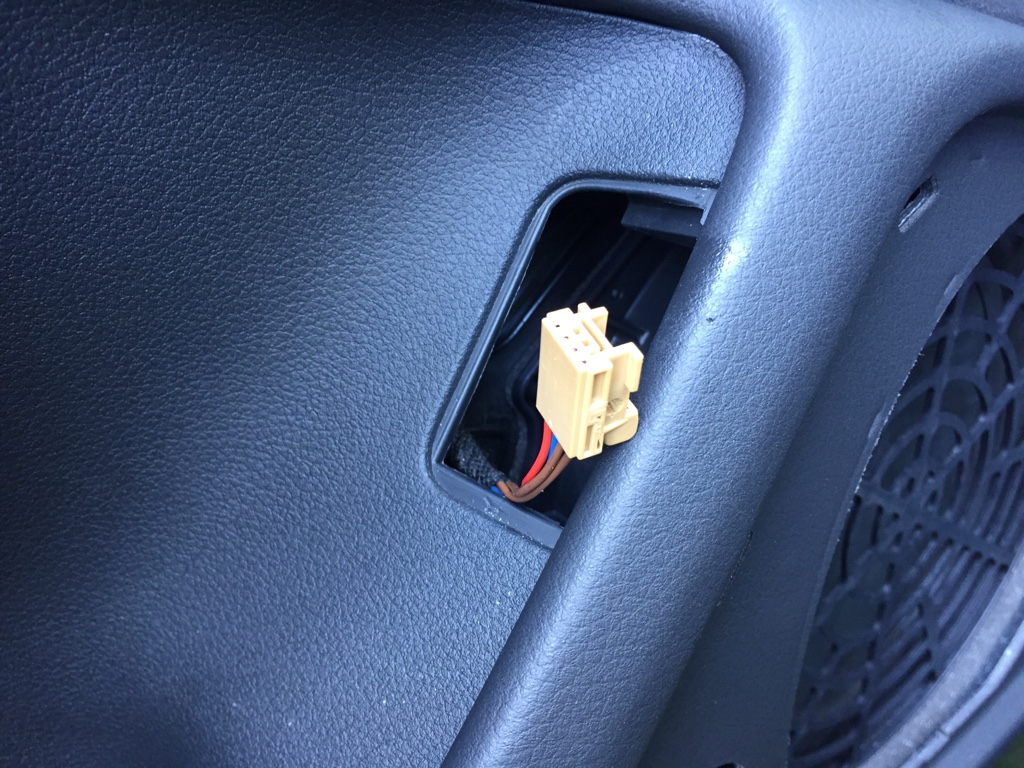

C'est good pour moi. Mon bouton de commande de coffre (portière) est arrivé. Par contre stéph30, si tu as enlevé la garniture franchement tu t'es fait CHI.. pour rien. Il suffit juste de déclipser la grille d'enceinte (conducteur) et de déclipser ensuite le petit ergo qui maintient l'ensemble fixation-bouton de coffre. Ensuite retirer la cosse t remplacer par le nouveau bouton chromé. Il m'a fallut même pas 5 min.
Çà je l'ai compris quand j'ai reçu mes grilles Bose, j'avais en tête que les grilles comme sur les B7 étaient soudées au plastic...
Tu vois, je me suis fié à mon instinct de bricoleur averti et -heureusement- j'ai commencé par la grille de HP et là : la solution. Ça me paraissait bizarre et tordu de tout démonter pour un malheureux bouton.

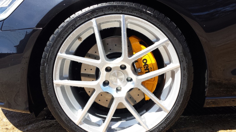

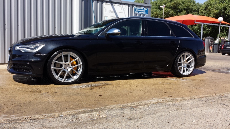

Voila une chose de faite les étriers sont en place
Il a fallu changer les jantes avant pour des histoires d'ET là c'est du 32 en 20x8.5 à l'arrière toujours les même ET45 en 20x10
2 Photos
Salut steph30, très beau résultat. Le jaune est bien. Ce n'est pas commun. Peux tu faire une photo avec les cales dont tu m'as parlé hier ou avant hier sur mon poste.

Attention lors du démontage à ne pas casser le petit pico situé sur la partie supérieur qui maintient l'ensemble (bouton chromé d'action du coffre).
Le mieux est d'y accéder par les HP, il faudra donc retirer la grille ou à default retirer soigneusement en déboîtant avec l'outil adapté l'ensemble. A+

Quel est l'ET de tes jantes? et quelle est la largeur?
J'ai une photo avec mes jantes en ET45 largeur 10

Les étriers... top!

Bouton commander aujourd hui. ...merci pour la réf ...et aurais tu la réf des boutons avec l alu des sièges électrique sur les côtés ?merci
oui voila comme sur ta premiere photo pour les boutons des sieges .... et frais de port 0 euros pour l autre car j ai commandé en concession directement

Mais non tu as pas compris j ai commandé chez audi le bouton ouverture de coffre ....et la je cherche la référence ou le lien des boutons de sièges comme sur ta première photos. ...
Comme les tiens je crois
