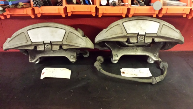

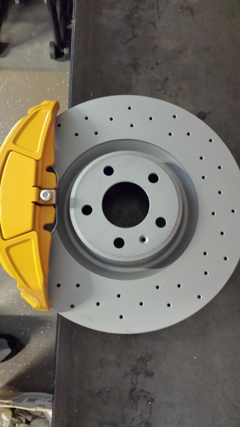

Un peu de news...
Les étriers sont arrivés

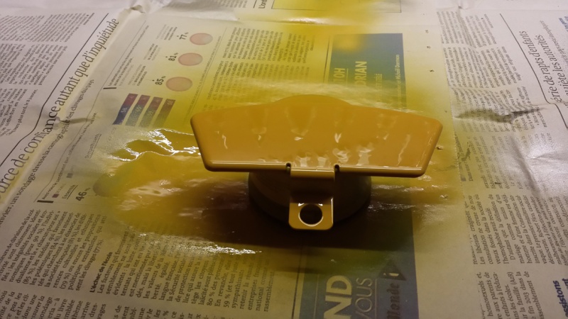

On commence la peinture (bombe OMP HT c'est avec ça que j'avais fait mes pinces de RS)

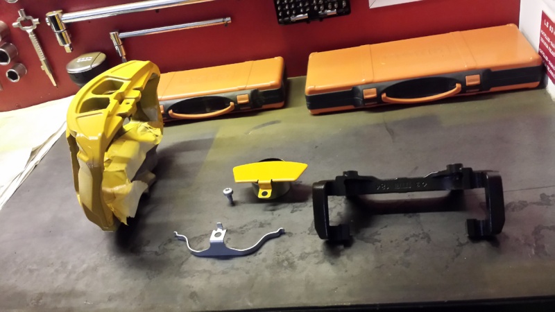

On peint les chapes et tous ce qui doit être remonté
Visualisation avec les futurs disques (manque la peinture en noir des bols de disque et la pose des stickers qui doivent arriver prochainement)
Salut les etriers peuvent se monter sur un 2l tdi 177 ??
Envoyé de mon SM-G935F en utilisant Tapatalk
Ces étriers sont spécifiques aux bitdi pour des disques de diamètres 356mm

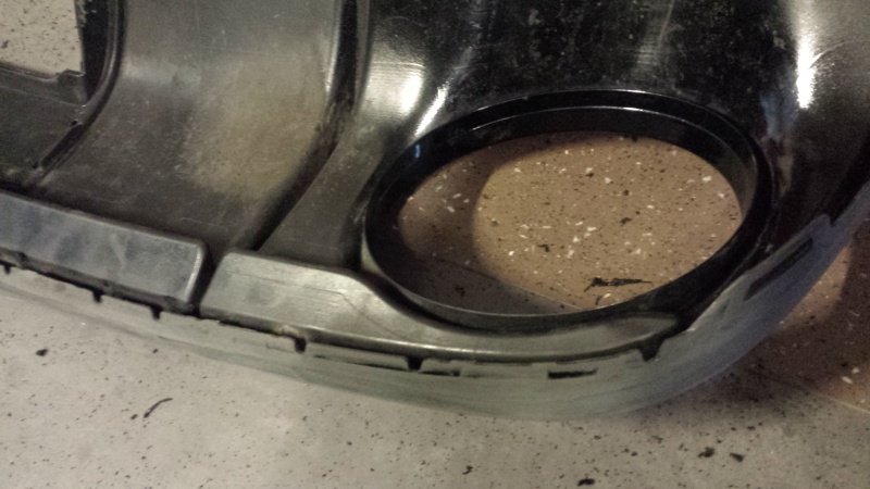

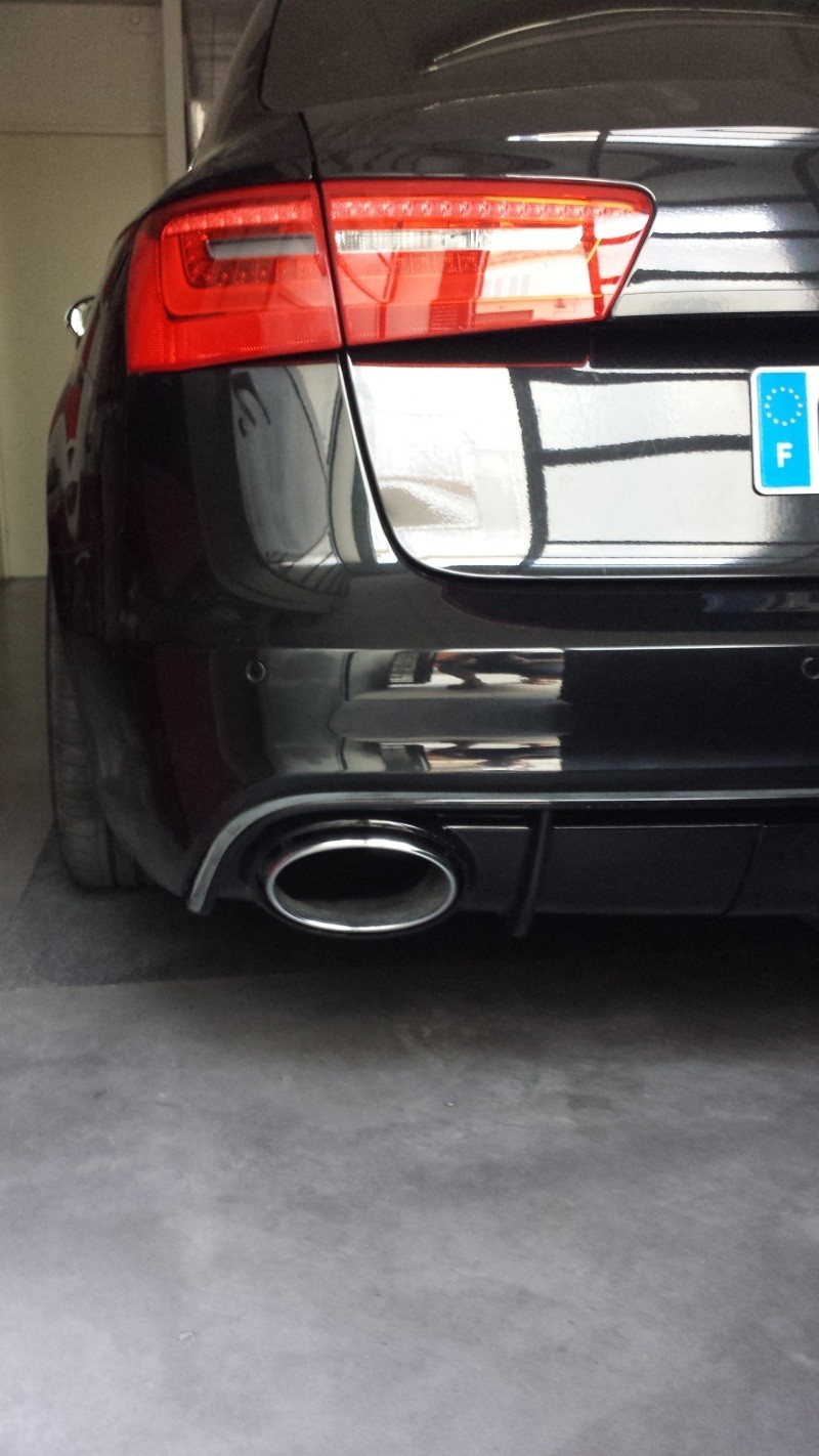

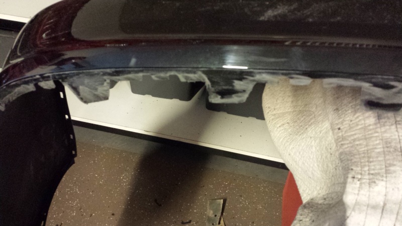

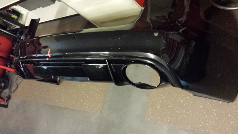

Je viens de poser sur mon bouclier S line une valence RS.
Outillage disqueuse 110mm, dremel, et suivre mon conseil
Au départ j'y suis allé petit à petit dans l'espoir que les ergots de la valence RS puissent se clipser sur le bouclier, ça ne marche pas
Bref après des heures d'essais même si ça peut faire peur il faut:
Couper toutes les attaches du bouclier
Couper toutes les attaches de la valence
et fixer la valence au bouclier par des petites vis autoforeuse
Sur les trois points d'ancrage dessous seul celui du milieu sert et encore il faut le repercer
Photos:
Découpe du bouclier
Découpe des ergots de la valence
Présentation et fixation de la valence
Résultat
Je dois attendre la semaine prochaine pour la mise en peinture de l'ensemble , je fait refaire le bouclier et la valence, puisque je préfère la lèvre supérieure de la valence gris alu dito rétro
Je ferai des photos de la fixation de la valence sur le bouclier lorsque je re-dépose le tout pour la carrosserie
Je ferai aussi des photos de la dépose du PC parce que les histoires de tige derrière le feu arrière c'est pas ultra simple quand on cherche dans la voiture alors que c'est derrière le feu après dépose de ce dernier....
Après des heures d'angoisse pour savoir si je n'avais pas flingué mon PC, mes deux sorties neuves d'échappement, et une valence RS qui coûte quand même un bras, même d'occase, je suis satisfait du résultat (en fait je suis très content...).
Vivement la peinture pour faire des images plus sympa.
Salut Stef , ai acheté la valence RS6 aussi afin de la monter sur mon diffuseur arrière sline , tu as donc coupé tous les ergots de la valence ainsi qu'aussi ceux du bouclier ? comment as tu alors fait pour faire tenir la valence ? colle ? vis ? tu n'a pas plus de photos stp?

Effectivement, aucune adaptation possible pour un diffuseur RS6 avec un pare-choc s-line. Seul les pare-choc basic s'adapte.
Du coup, oui, il faut couper les ergots et venir fixer le tout avec tout un tas de vis autoperforante.
Cela dit, même les 3 vis "d'origine"  au milieu du diffuseur ne tombe pas bien mais on peut aisément repercer.

Il faut relire son topic mais c'est un vrai diffuseur de RS6 monté sur un PC Sline et ca nécessite pas mal de modification irrémédiable aussi bien sur le PC que sur le diffuseur ...
