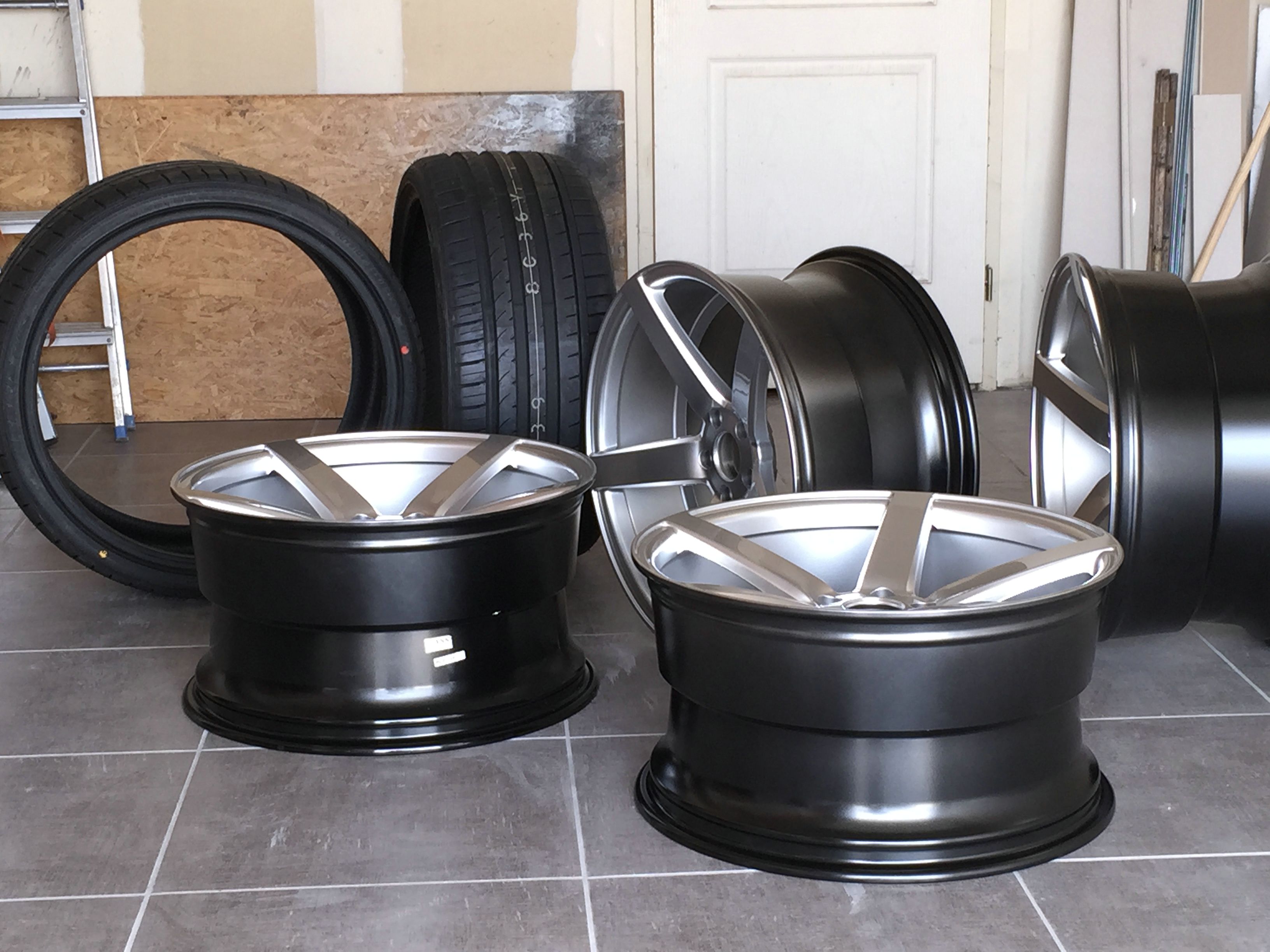

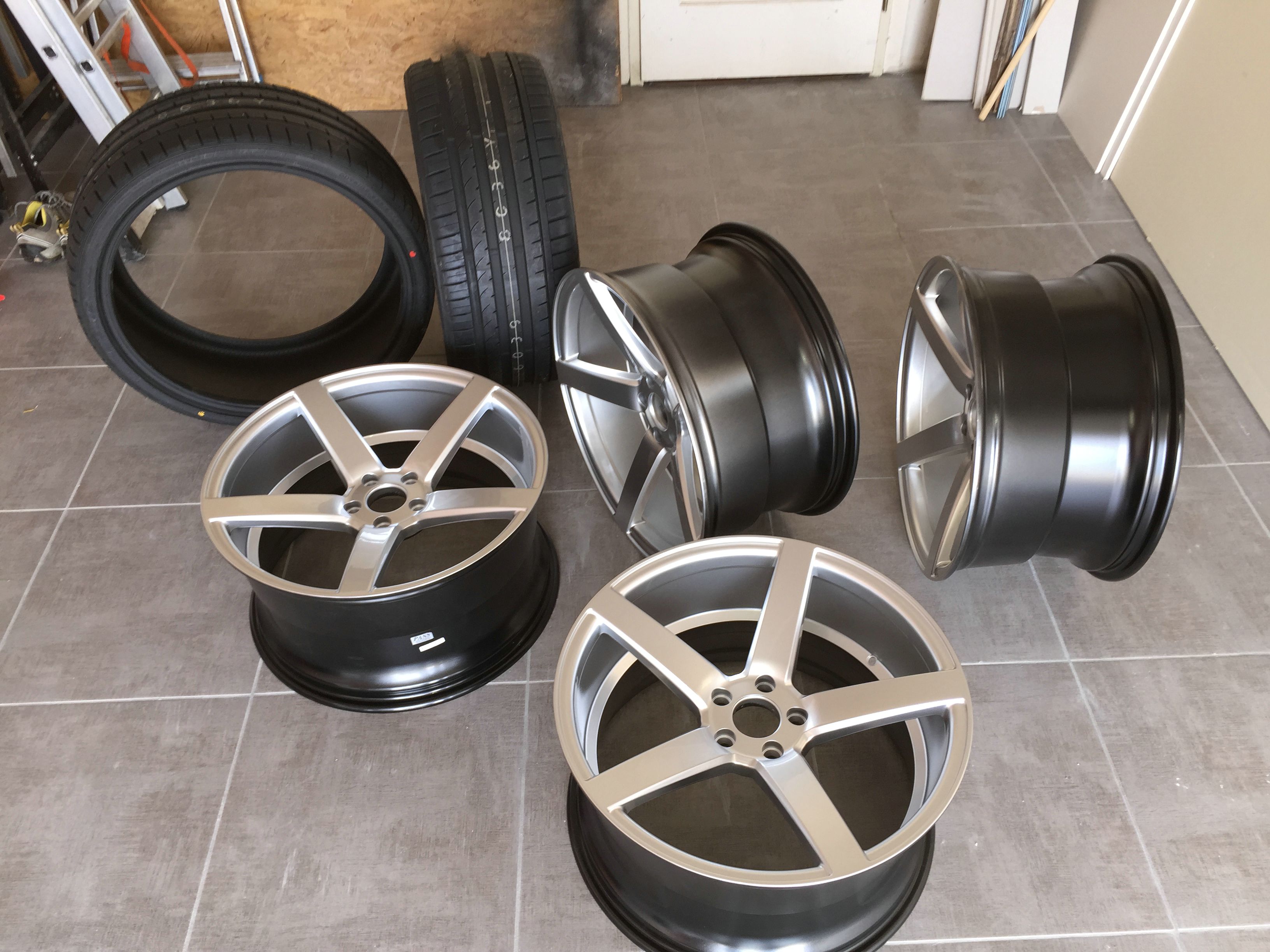

Alors les autres news c'est que j'ai commandé cet après midi 4 jantes en 20x10.5 bien concave sur un nouveau site français qui fait de l'import a bon prix
984eur les 4 en 10.5"
Le site s'appelle SOJANTES87
voici ce qu'il me proposait comme jantes :
les axe ex14 20x10.5 5x112 et40 noir ou silver. 984€ les 4 jantes + 30€ de livaison partout en france.
les axe ex15 20x10.5 5x112 et15 noir ou et15 ainsi que et42 silver. 984€ les 4 jantes + 30€ de livraison partout en france.
les axe ex18 20x10.5 5x112 et42 noir ou silver ou hyper silver. 984€ les 4 jantes + 30€ de livraison partout en france.
les axe ex19 20x10 5x112 et45 noir ou silver. 984€ les 4 jantes + 30€ de livraison partout en france.
les axe cs lite 20x10 5x112 et40 949€ les 4 jantes + 30€ de livraison partout en france.

Pour info ça vient directement d'Angleterre mais c'est sans la barrière de la langue et sans certains frais banquaire d'envoie ou d'échange de monnaie comme il m'est déjà arrivé en commandant la bas
du lourd ! les meme que sur ta B8?
superbe le 20" augmente l'effet concave
c'est aussi parce que c'est du 10.5"
en tout cas je suis super content du site SOJANTE87
livré en temps et en heure pour un prix très intéressant
j'ai regardé sur le site y a pas trop de photos sur leur site

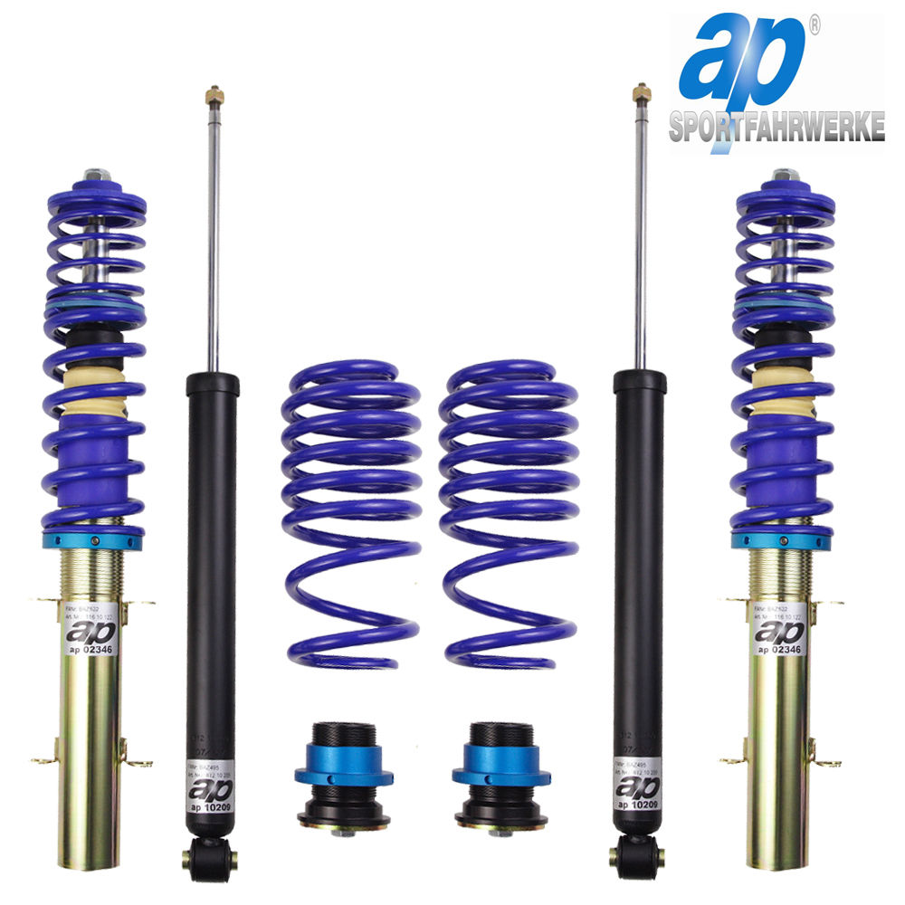

combiné fileté commandé ce matin
j'ai pris du AP , j'en ai jamis vu sur une A5 on verra bien si ça descend assez
il me reste plus qu'à commander des goujon plus long pour les cales de 16mm

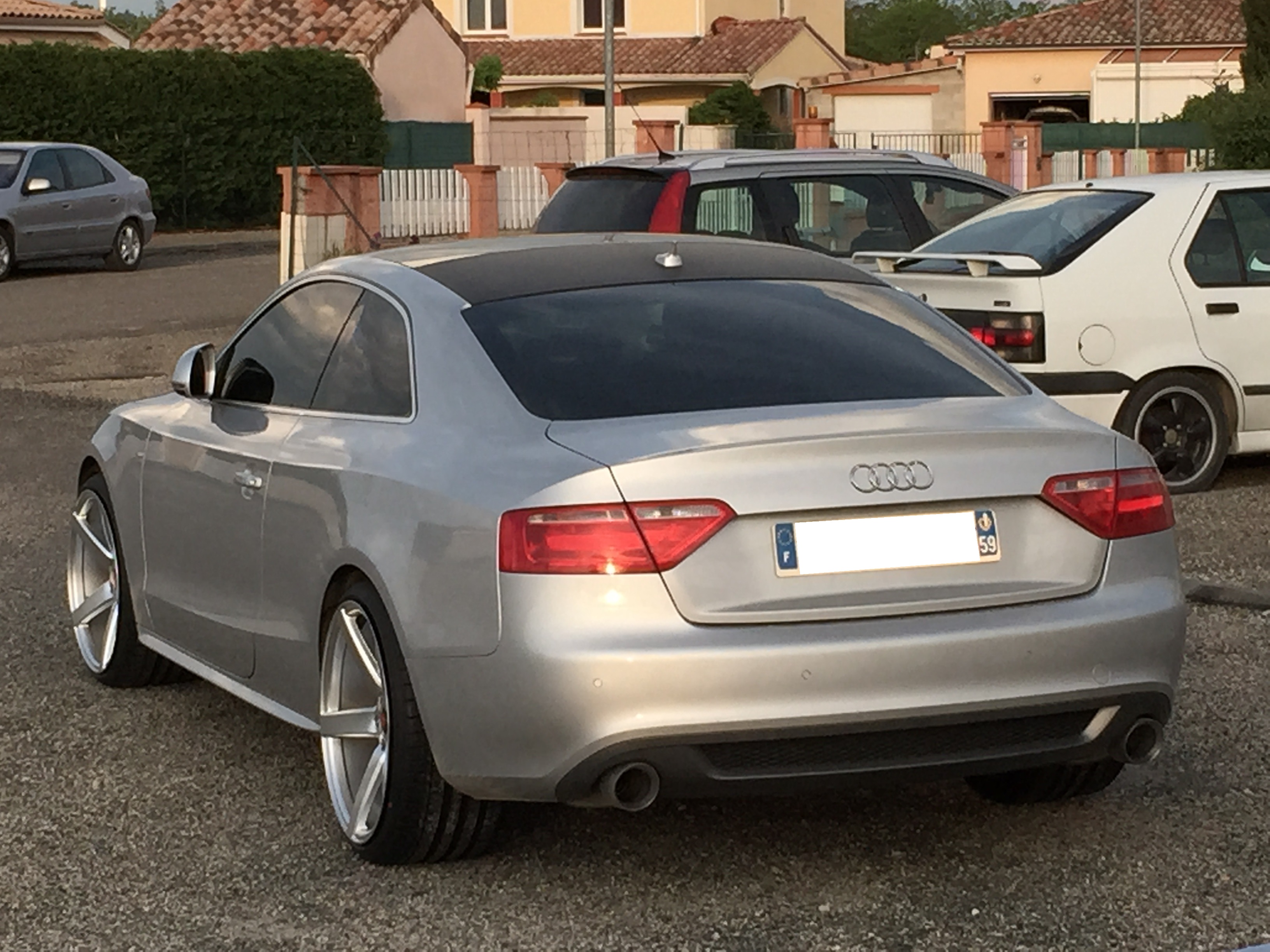

j'ai essayé les jantes sur l'A5 en mode 4x4 ..........................mon dieu que c'est laid !!!!!!!!!!!!
j'ai été obligé de monter une cale de 10mm à l'avant (en attendant d'acheter une cale de 3mm lundi) car le côté intérieur de la jante frotte un poil de cul sur le bras d'amortos en alu .
à l'arrière j'ai monté une cale de 16mm ce qui donne au final un ET26 avec du 10.5" de large et il reste encore de la place dans le passage de roue :P
Ha oui ça déchire !!!
