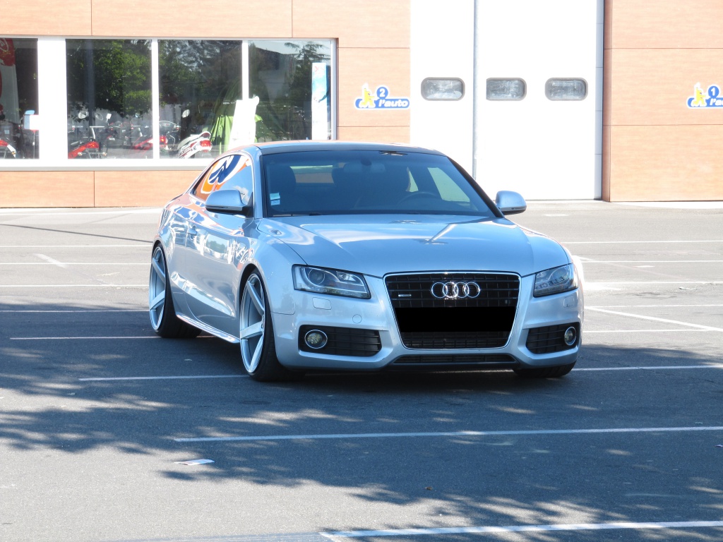

Elle est magnifique 😍 ta voiture Yannick!
Une tuerie!
merci thebest !

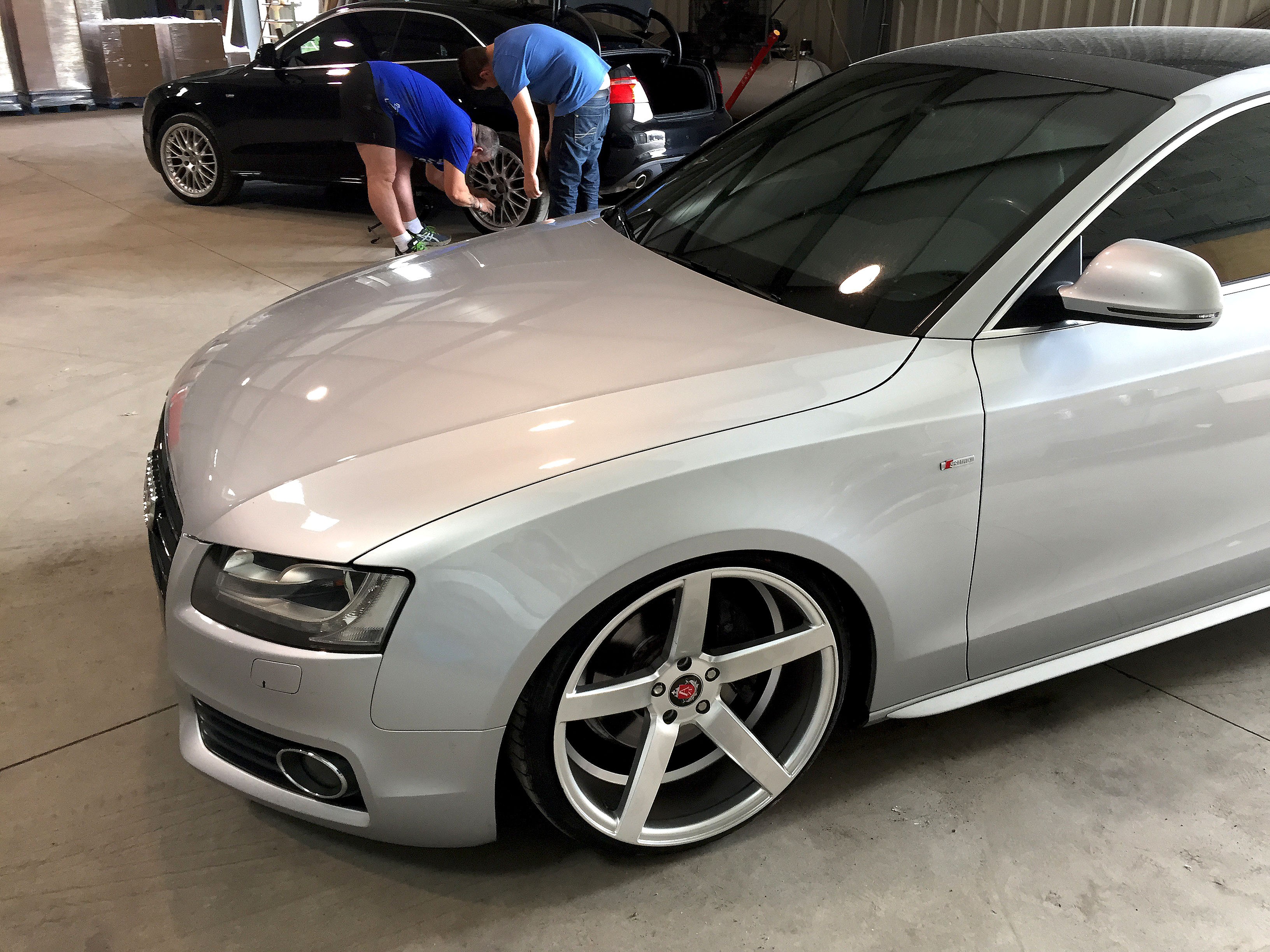

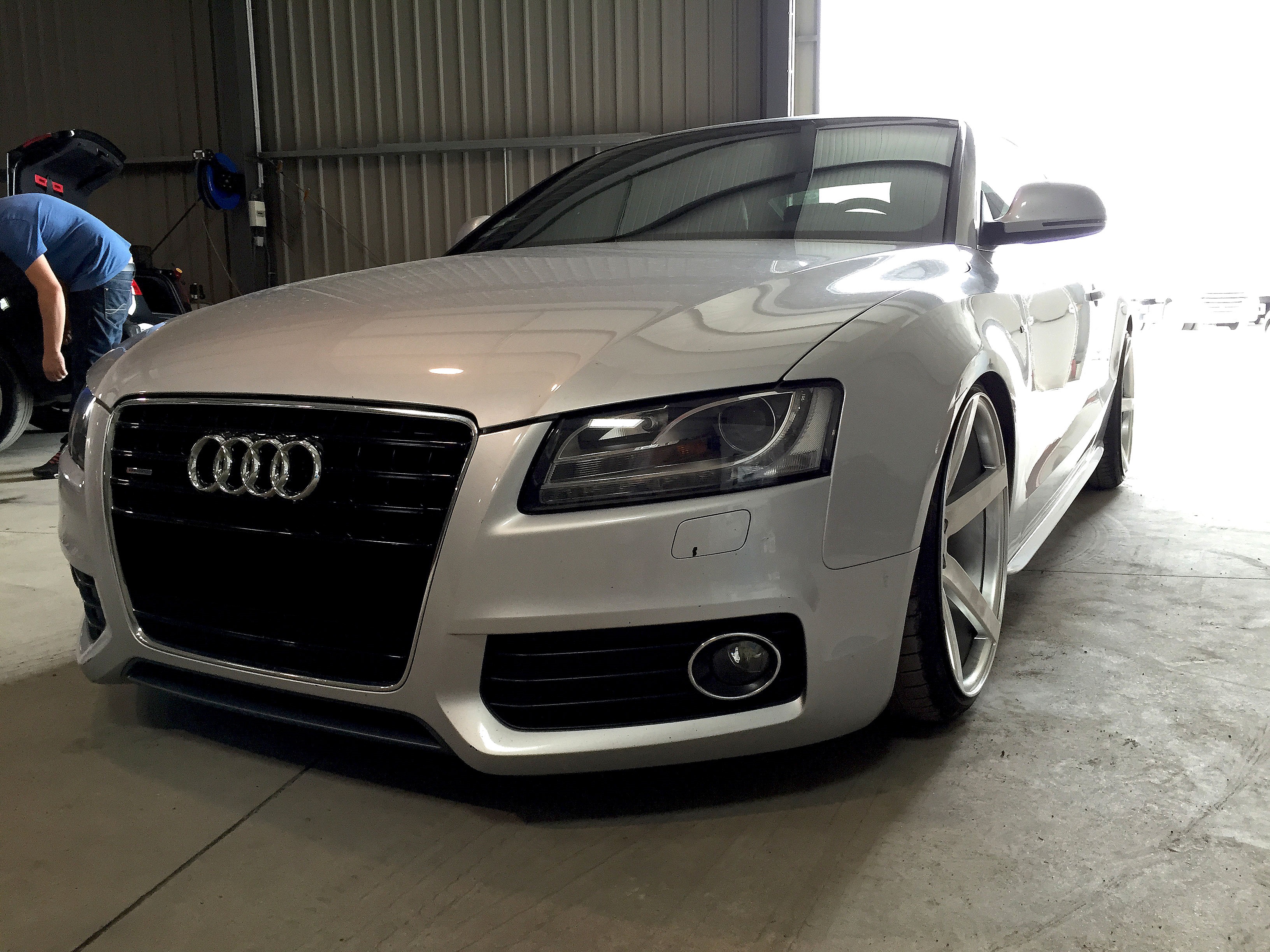

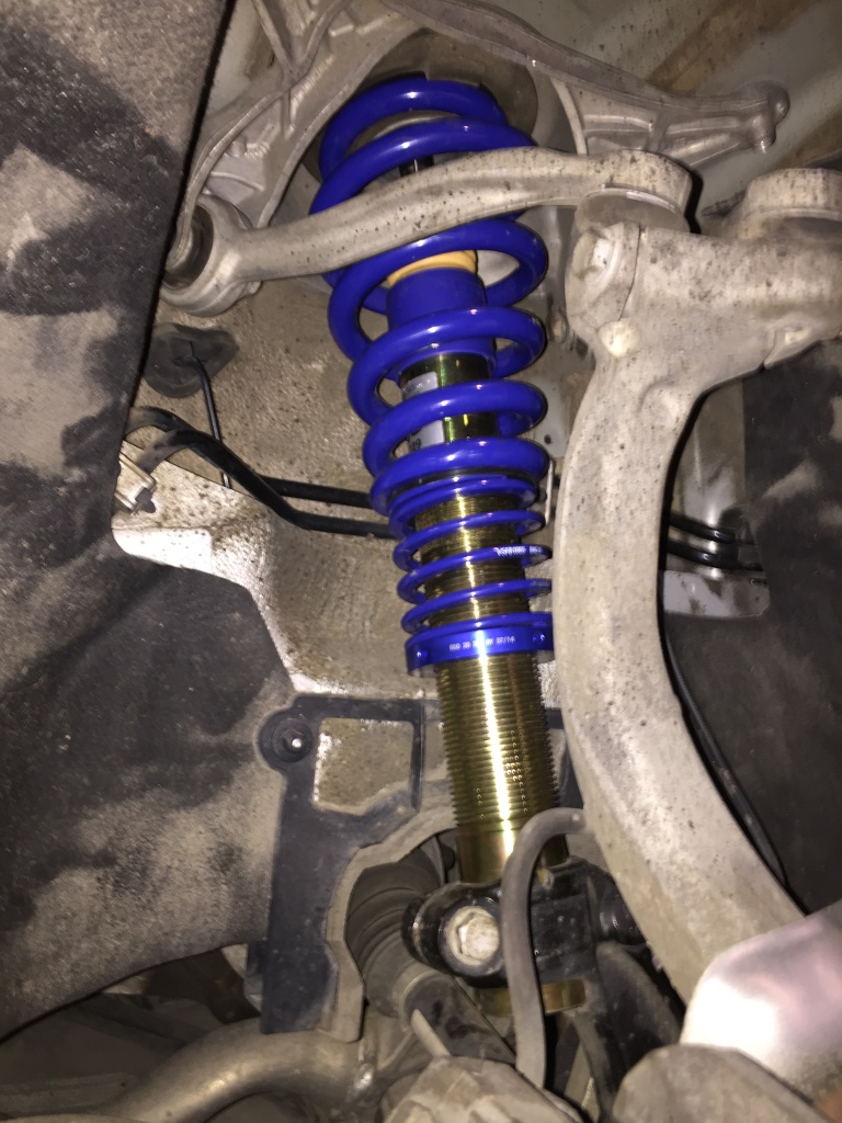

j'ai montais les fileté ce matin , c'est beaucoup mons galère que sur une B7 , j'ai sorti les ressorts arrière avec des pinces classique (genre norauto)
pour faire un petit restour sur les AP je vous dirais que ça descend bien , à l'avant il me reste encore 8cm de filet et à l'arrière je suis réglé au plus bas .
les réglages ne sont pas fini , je veux remonter le cul .
par contre j'ai un petit bruit genre cloc-cloc . Au début j'ai pensé que j'avais oublier de bien serrer une routule de barre stab ou un cylinbloc mais après vérification tout est bien en place et bien serré .je me demande si c'est pas le tube de protection de l'amorto qui branlouille un peu , je vois pas ce que ça peut etre d'autre car tout est neuf , les coupelles sont bien graissées et il n'y a aucun jeu.
en meme temps on ne l'entend que très légèrement quand je roule sur des routes un peu dégueulasse.

Pour le cloc cloc, j'ai eu un truc similaire sur Leon, c'était les silent bloc de barre stab qui avaient rendu l'âme en les manipulant!!!
le hic c'est que ça le fait des 2 coté donc c'est pour ça que je pense aux tubes de protection qui branlent
Possible, mais difficile à diagnostiquer ce genre de truc! Sur la 307, j'ai eu ce soucis à l'arrière sauf que ça claquait très fort sur les grosses bosses... C'était toute la protection qui montait et descendait le long de la tige. Incroyable comme un truc en plastique peut raisonner dans la caisse à ce point!
moi j'ai eu sa sur ma mercedes et c’était les cylindres bloc, sur route accidenté sa fessait un bruit pas possible !! j'ai mm penser que mes amortisseur étais mort .. (quand on s'y connais pas en mécanique :nixweiss:) d'après mon mécano: suspension ferme + voiture basse les cylindre bloc prennent chères... il y avait une belle fissure sur les cylindres bloc

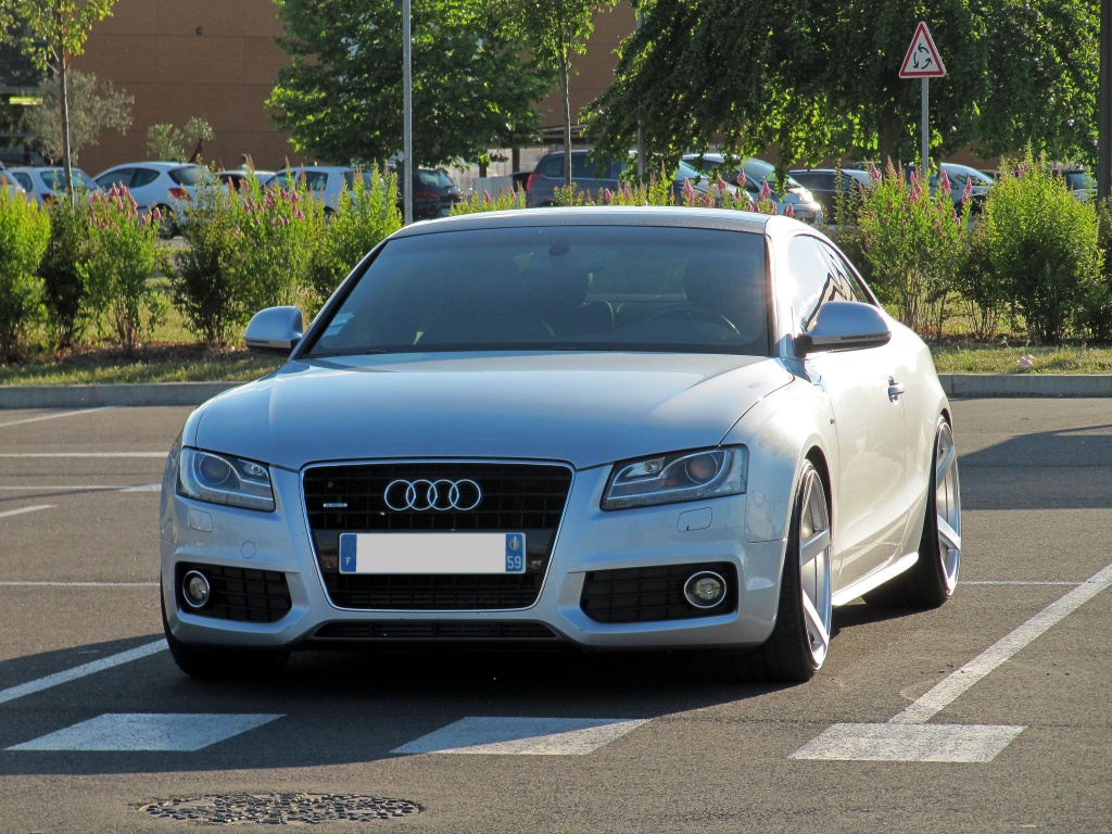

J aurais plus vu des cv5 en jantes
manque plus qu une belle calandre
c'est aussi ce que je voulais mais en réplique AXE DESIGNE je ne les trouvais qu'en 19"
par contre j'ai oublié de vous dire que les 4 amortos du chassis sport étaient complètement mort
vu le comportement de l'auto avant le changement je m'en doutais un peu .
avec les AP c'est bien plus ferme mais ça absorbe bien les irrégularités alors qu'avec les amortos d'origine ça flottait et tappait dans tous les sens
pour info les amortos ont 123000km

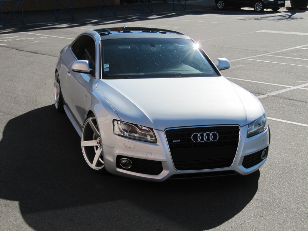

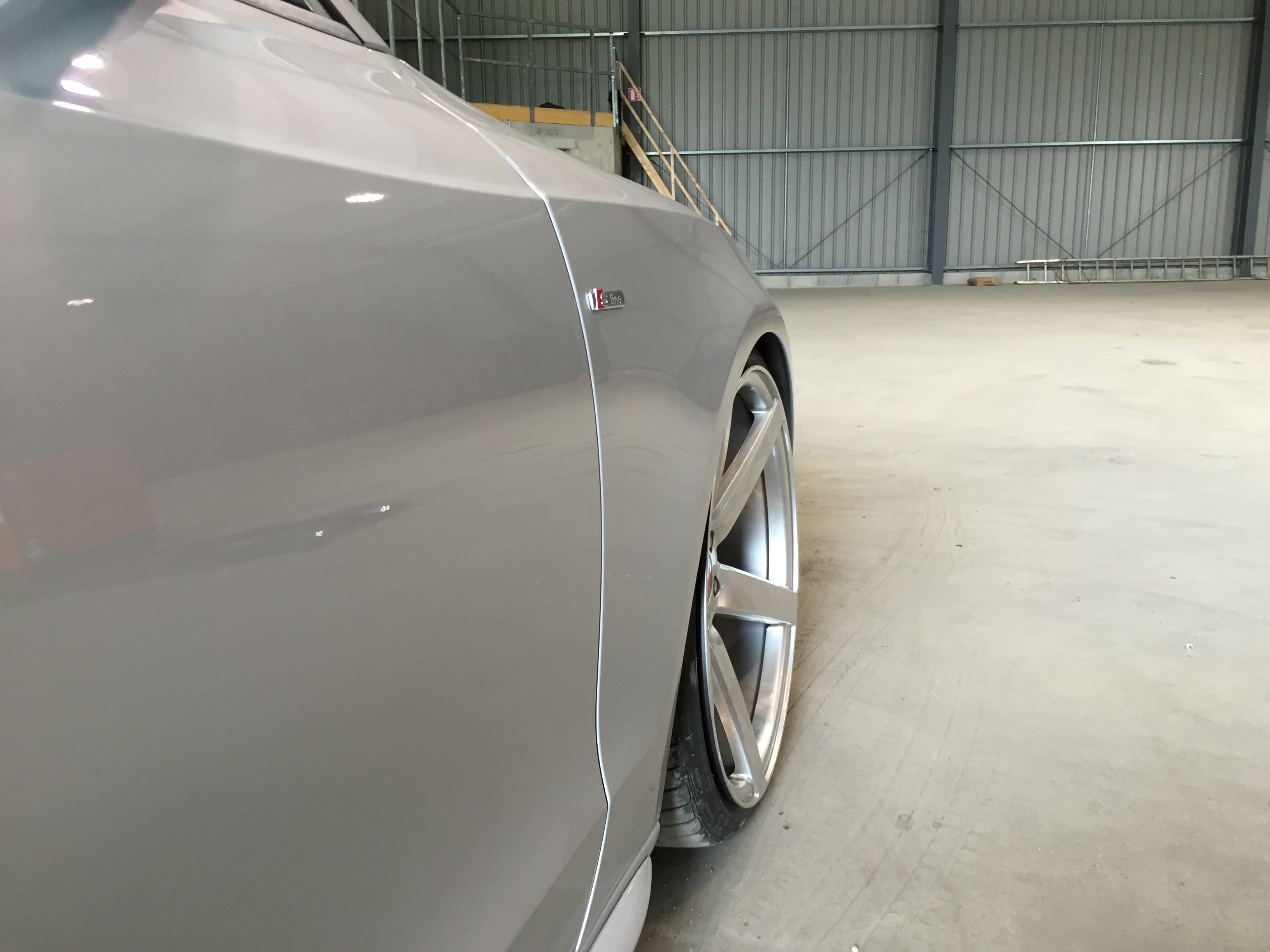

voici quelques photos de la hauteur du train avant réglage :
maintenant j'attends mes disques et plaquettes :
C'était bien bas avant réglages lol

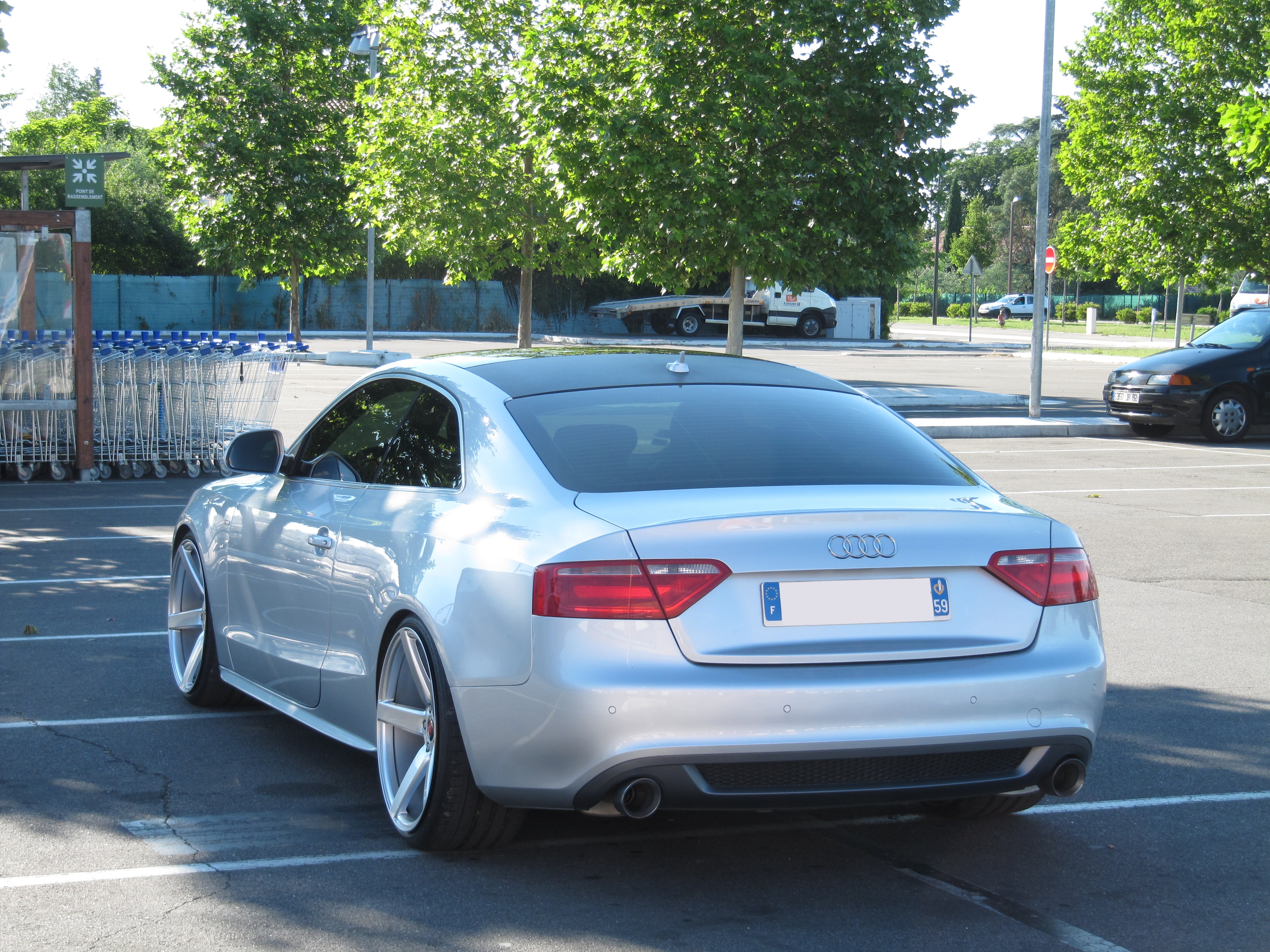

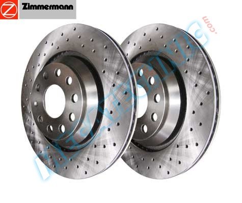

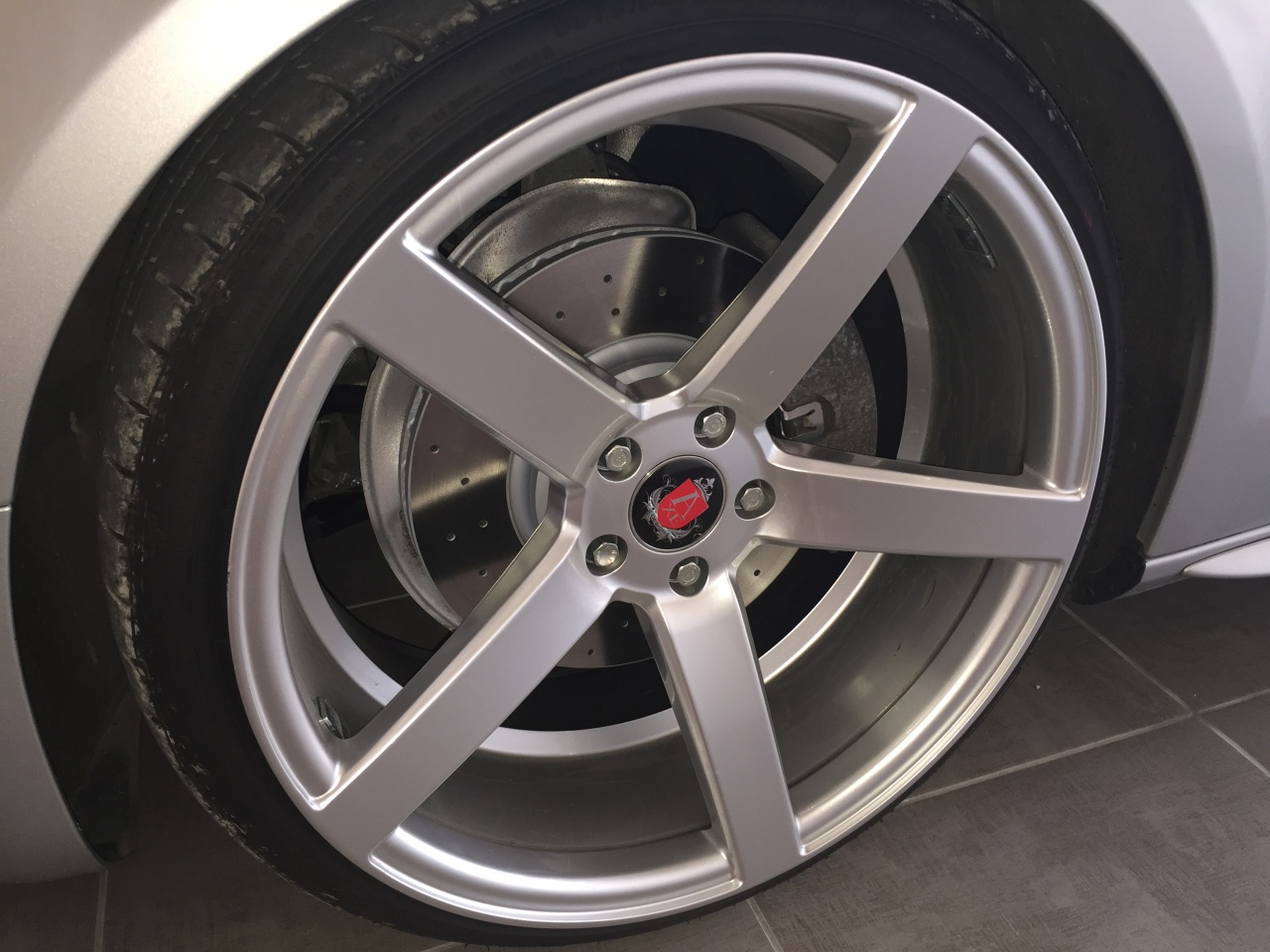

disques zimmerman et plaquettes ATS montés
reste plus qu'à peindre les étriers en jaune fluo ...
superbe les jantes et le rabaissement, le disques de freins AV fait vraiment petit du coup on dirait presque un disque AR
c'est clair !
il faudrait des plus gros freins mais c'est un gros budjet :wacko:
